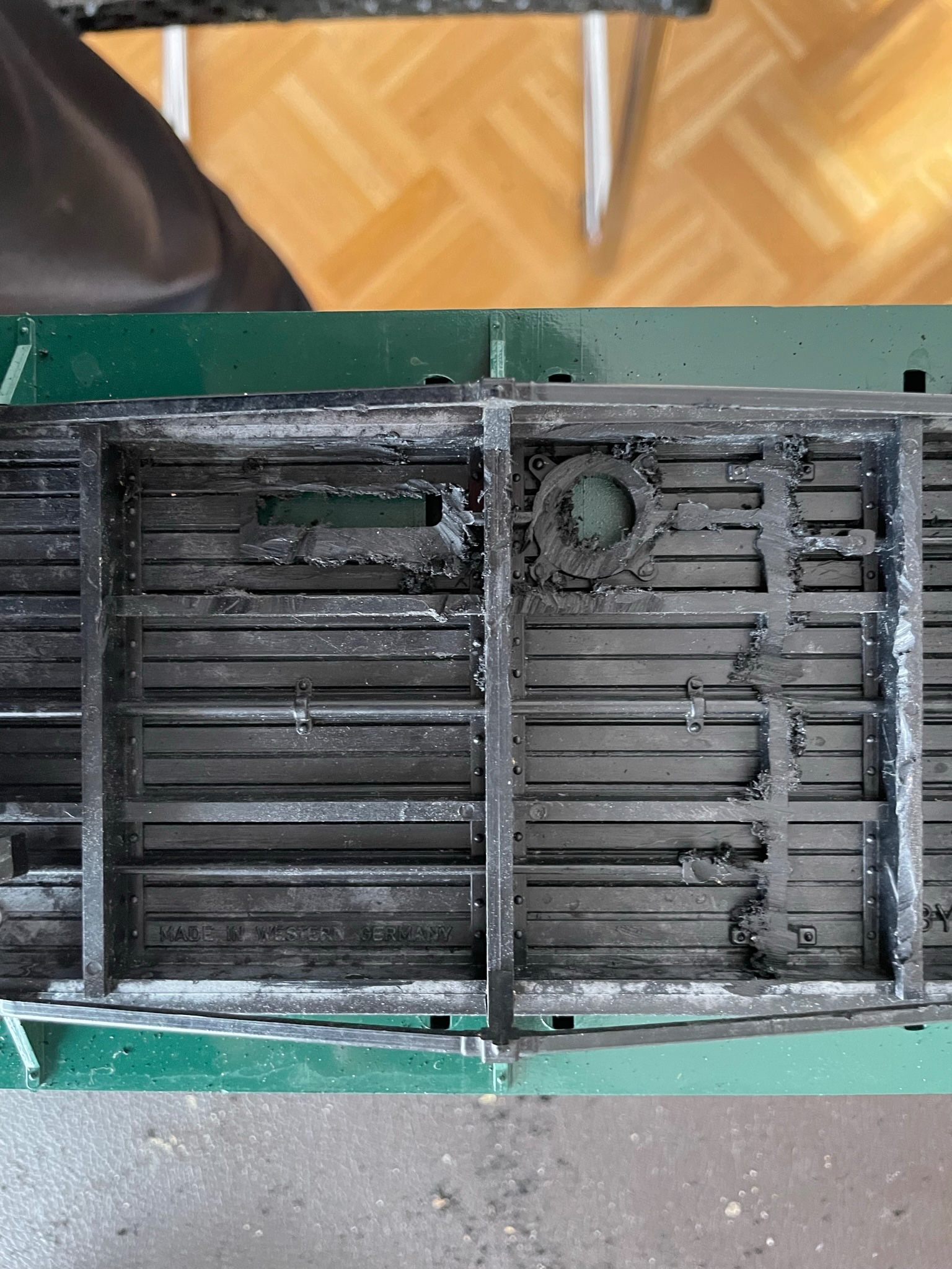

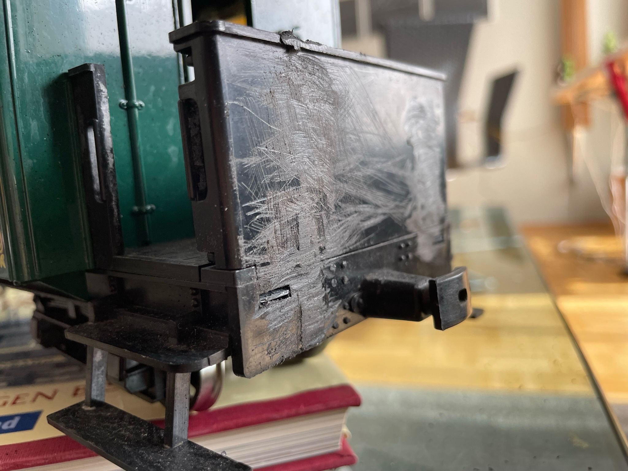

Heute ist der in eBay ersteigerte LGB-Wagen bei mir angekommen. Sofort habe ich den Proxon mit kleiner Trennscheibe in die Hand genommen und alles grob weggemacht, was das Vorbuld nicht hatte:
Da waren natürlich zuerst die Spielzeugkupplungen an den Drehgestellen. Weg damit. Die Schornsteine sind jetzt auch vom Dach weg, der Wagen Nr. 2 war auch im Winter ohne Öfen unterwegs.
Alles, was an eine Druckluftbremse erinnert, ist jetzt auch weg.
Nur das Drehgestell unter der 3. Klasse hatte eine Spindelbremse, das Gestell unter der 2. Klasse ist ungebremst. Das reichte bei maximal zwei Wagen hinter der Lok und einer maximalen Geschwindigkeit von 25 km/h (schneller durfte und konnte der Zug nicht) vollkommen aus. Entsprechend sieht jetzt die Bühne der 3. Klasse aus.
Auch am Wagenboden habe ich heute schon geflext. Alles, was mit einer Luftdruckbremse zusammenhängt, muss weg.

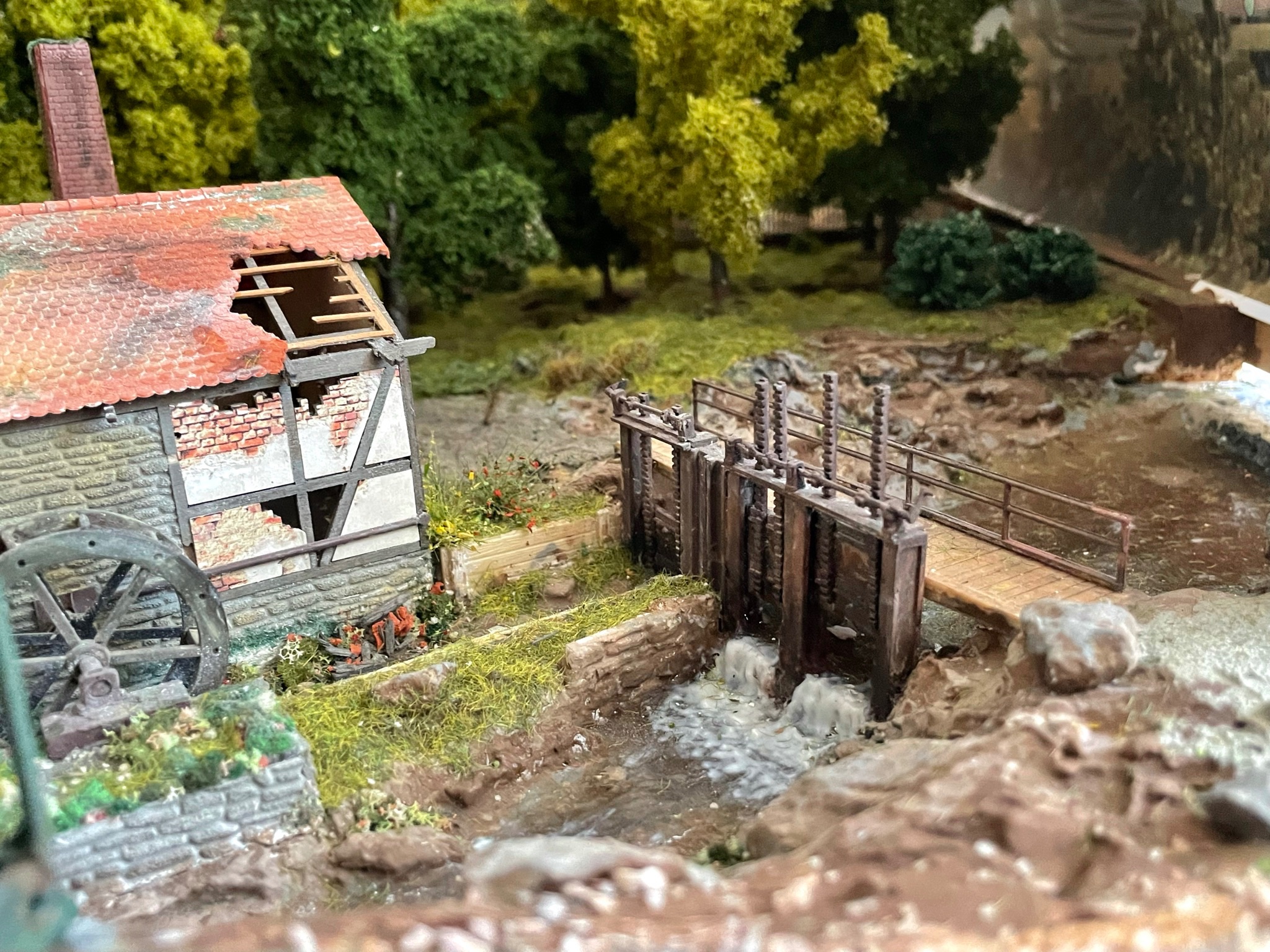

Nebenbei erwähnt. Ein zweites, schon weit fortgeschrittenes Funktionsdiorama des fiktiven Örtchens Siepershammer im Morsbachtal um 1930 im Maßstab 1:87. Hier dirchfährt gerade die „Müngsten“ der Barmer Bergbahn die zu Remscheid-Hasten gehörende Ortschaft im Morsbachtal. Mehr davon einmal später, wenn der Wagen Nr. 2 fertig ist,
Ein dem Zerfall preisgegebener Hammer.
