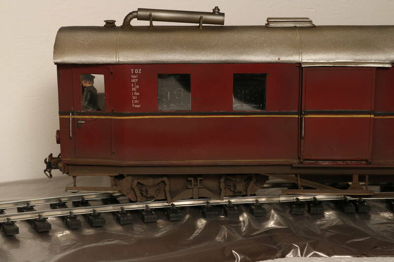

Nachdem diese ebenfalls erfolgreich verlaufen sind, gilt es jetzt das Thema „Lichtraumprofil“ zu prüfen, für das Ingrid einfach eine zu zierliche Figur hat. :wink:
Deshalb muss ein anderes, wesentlich ausladenderes Testobjekt dafür herhalten:
HpK0687 (Kellerbahner)
Also den ´Felsdurchbruch´ großzügig gestaltet und wenn der T02 durchpasst:
HpK0688 (Kellerbahner)
Dann sollte das später kein Problem sein, auch nicht mit dem geplanten Rollbockverkehr.

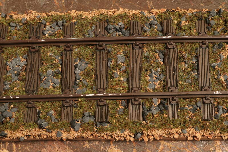

HpK0717 (Kellerbahner)
Diese farbliche Behandlung ist zwar nicht unbedingt nötig, kostet einiges an Zeit und auch an Dispersionsfarbe … tut aber der (meiner) Modellbahnseele danach einfach gut …
Das ist mir dann doch den Aufwand wert - wer ein physikalisches Argument zur Rechtfertigung braucht: die Lackschichten versteifen auch deutlich die Platten. Das schadet natürlich auch nicht.

Mit den Steinen das gleiche Prinzip: auf den Korkschotter wo gewünscht, hier: nur stellenweise, Weißleim, auf diese Flecken dann großzügig den gezeigten Schotter und nach dem Trocknen:
HpK0723 (Kellerbahner)
ist die Weiche mit erstem Schotter versehen, bevor dann wirklich ´später´ ´Moos´ und ´Gras´ dazwischen ´wachsen´ wird.
Das geschulte Auge wird noch andere Details entdecken, die in den Trockenpausen entstanden – aber dazu erst später mehr, wenn es vollständiger geworden ist.

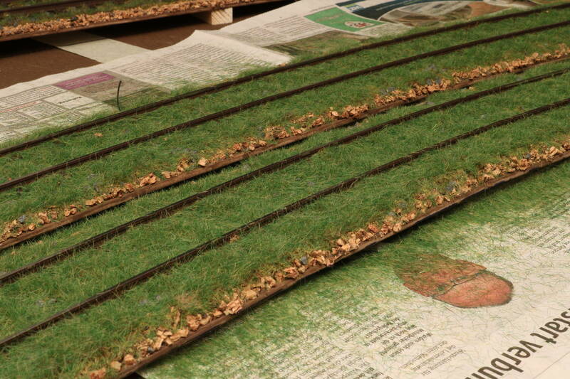

Das Fließverhalten der angemischten Dispersionsfarben-, Weissleim-, Wasser-Mischung sollte, ganz konkret 😉😉 ausgedrückt, nicht zu flüssig und nicht zu pampig sein, damit nach dem Begrasen mit längeren Fasern:
HpK0828 (Kellerbahner)
und dem Durchtrocknen, dem ich 1 Woche Zeit gab, das Ergebnis so aussieht:
HpK0830 (Kellerbahner)
HpK0831 (Kellerbahner)
Dem/der ein oder anderen mag das zu üppig aussehen aber das liegt natürlich nur an den örtlichen Gegebenheiten 😉
Auf den (damals) feuchten Harzhöhen sprießte eben das Gras in den kurzen Sommern sehr üppig und da war, aus angesprochenen Gründen, kein Hinterherkommen möglich.
Also waren die Fahrwege durch die natürliche Verbreitung von Grassamen aus der sie umgebenden Natur schnell begrünt:

Hallo Kellerbahner,
genial deine Gleisbegrünung. :top:
Am Anfang dachte ich auch, etwas zu viel des Guten aber das Endergebnis hat mich
doch zum Schluß überzeugt.
im Bild 0798 ist dir das Vortrefflich gelungen.
