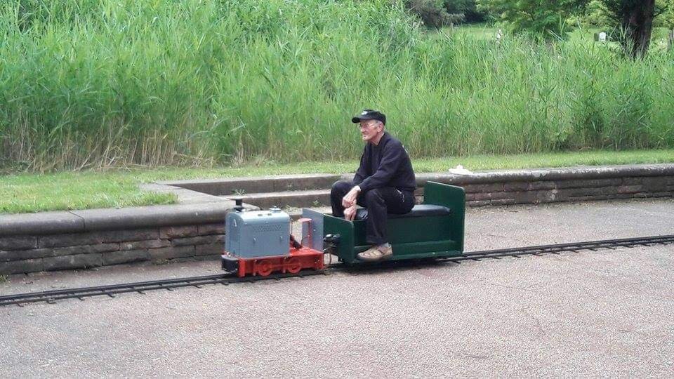

Dampfmicha001
Beiträge: 3
Registriert: Fr 12. Nov 2021, 18:45
Re: Deutz OME 117 in 1:13,3
Beitrag von Dampfmicha001 »
Hallo hier meine Deutz im Masstab 1:4
