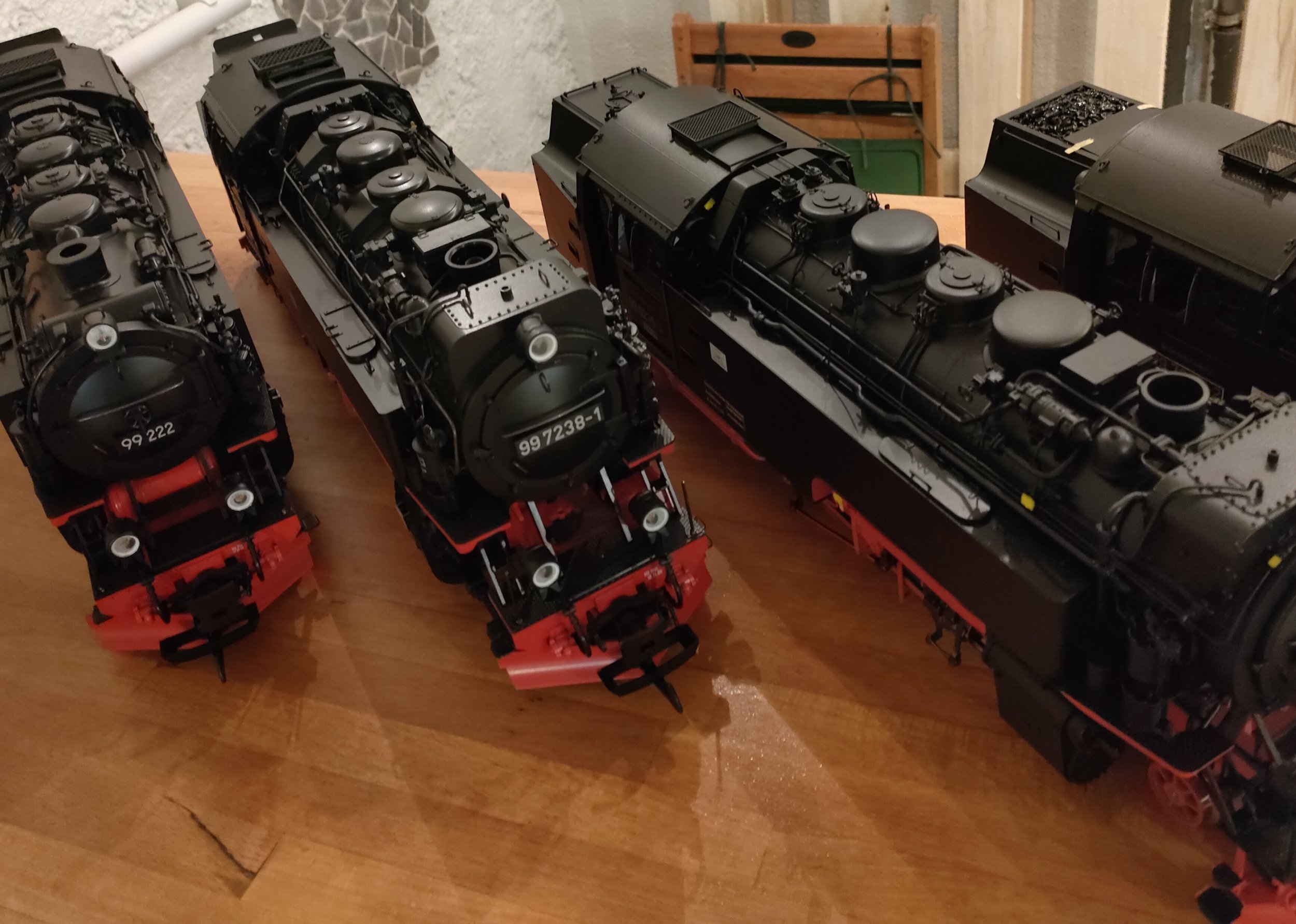

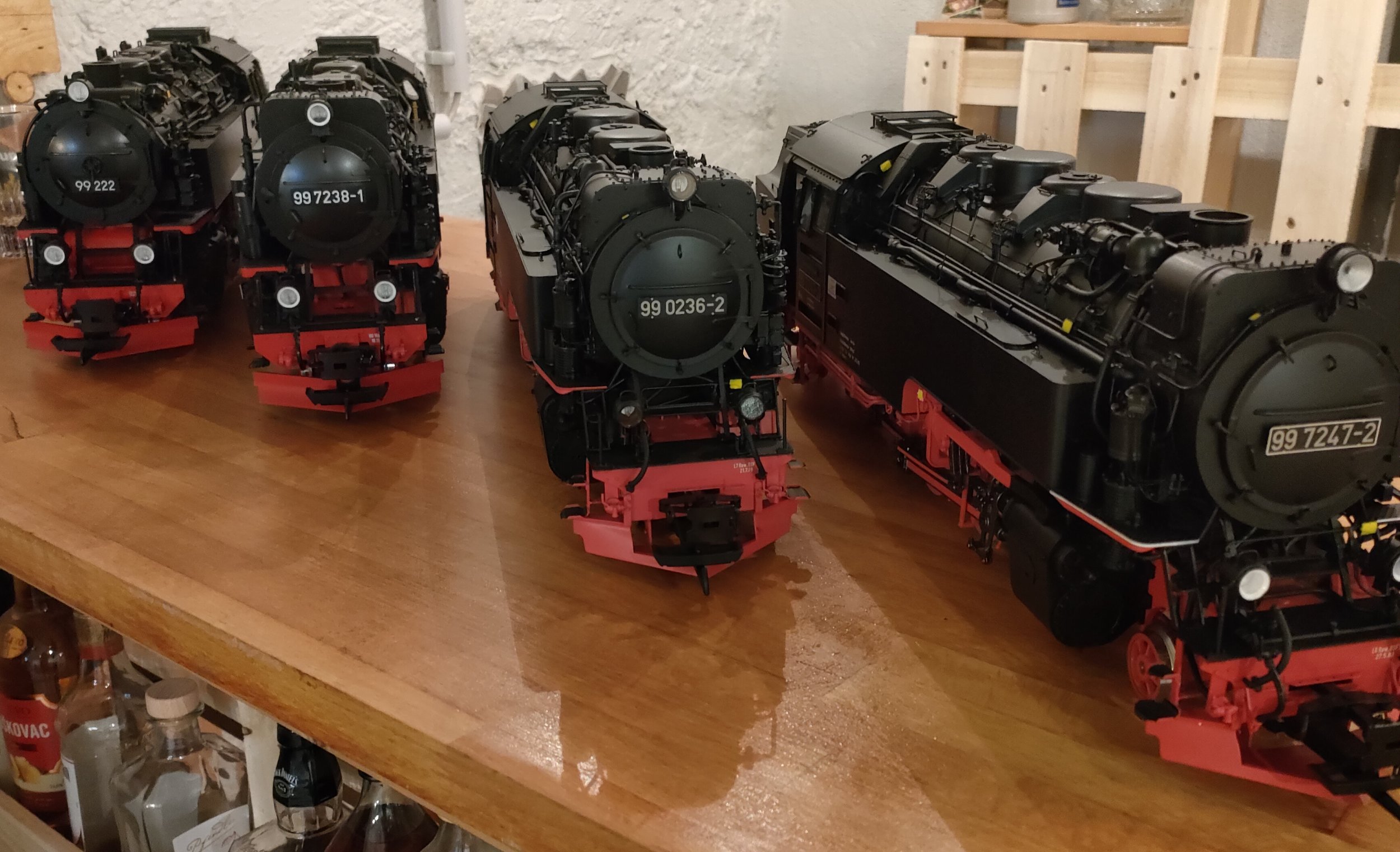

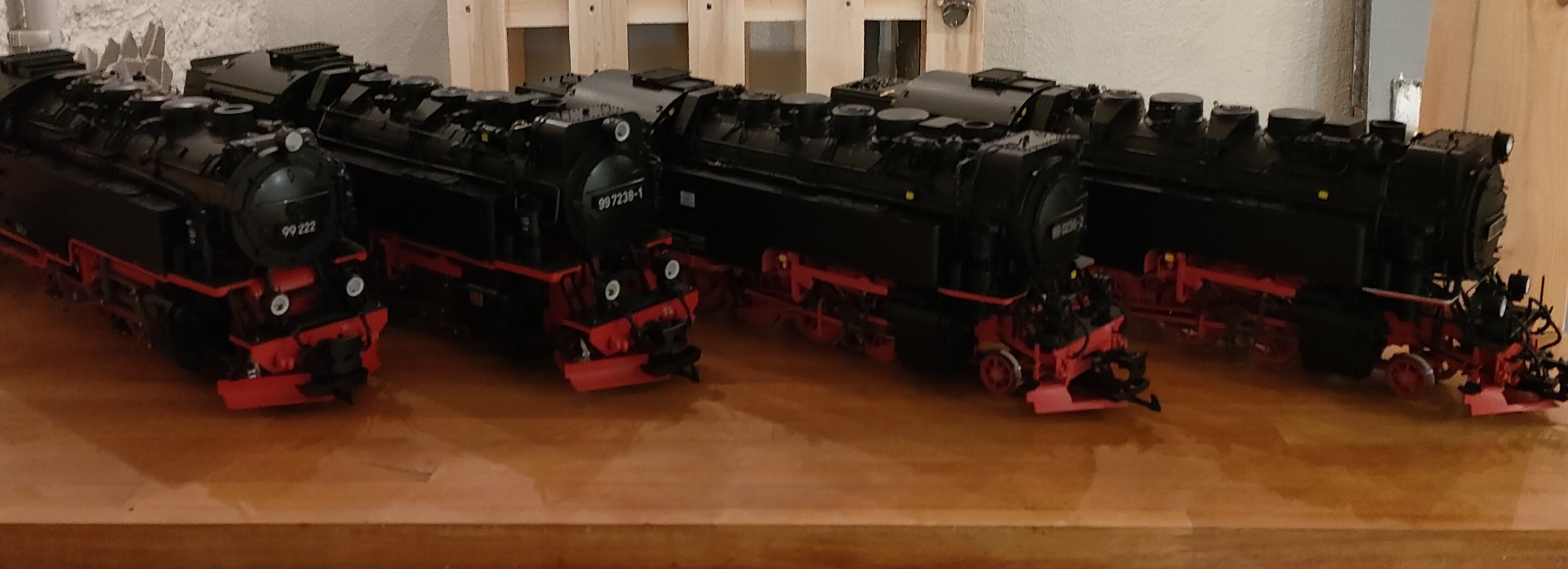

Guten Abend zusammen,
hier Mal noch einige Eindrücke meiner 4 Bullen.
2x LGB 2x Kiss
Ich sag gleich dazu ich bin mit den LGB Lokomotiven zufrieden.
Digitalisiert wurden sie vor einiger Zeit bei einem Fachhändler aus Blankenburg der auch im Inneren einiges neu gemacht hat
Aber auch die LGB Maschinen sind nicht ganz fehlerfrei.
Zu den Kiss Maschinen . Habe meine getestet und überprüft und bin insgesamt mit dem Modell zufrieden.
Ich hatte es eh nicht vor gehabt eins dieser 2 Modelle auf meiner Außenanlage fahren zu lassen. Finde den Sound die Detaillierung und die Funktionen Klasse.
Mit dem LGB Modell nicht vergleichbar meines Erachtens. Man muss aber auch eingestehen ,das die LGB Lok schon einiges an Jahren auf dem Buckel hat. Und natürlich auch preislich um einiges unterscheidet.
Nun zum letzten...
Braucht man sowas?
Definitiv nein, das mit dem Briefbeschwerer ist zwar ne Klasse Idee aber es gibt auch Menschen die kaufen sich sündhaft teure Uhren und tragen diese nie.
Deshalb finde ich meine bekloppten 6000€ nicht unbedingt schlimm.
Meine 2 Kinder werden sie bekommen und dann sollen die das machen was sie für richtig halten.
Schönen Abend euch noch und sorry für Satzbau, Kommasetzung und Rechtschreibung
