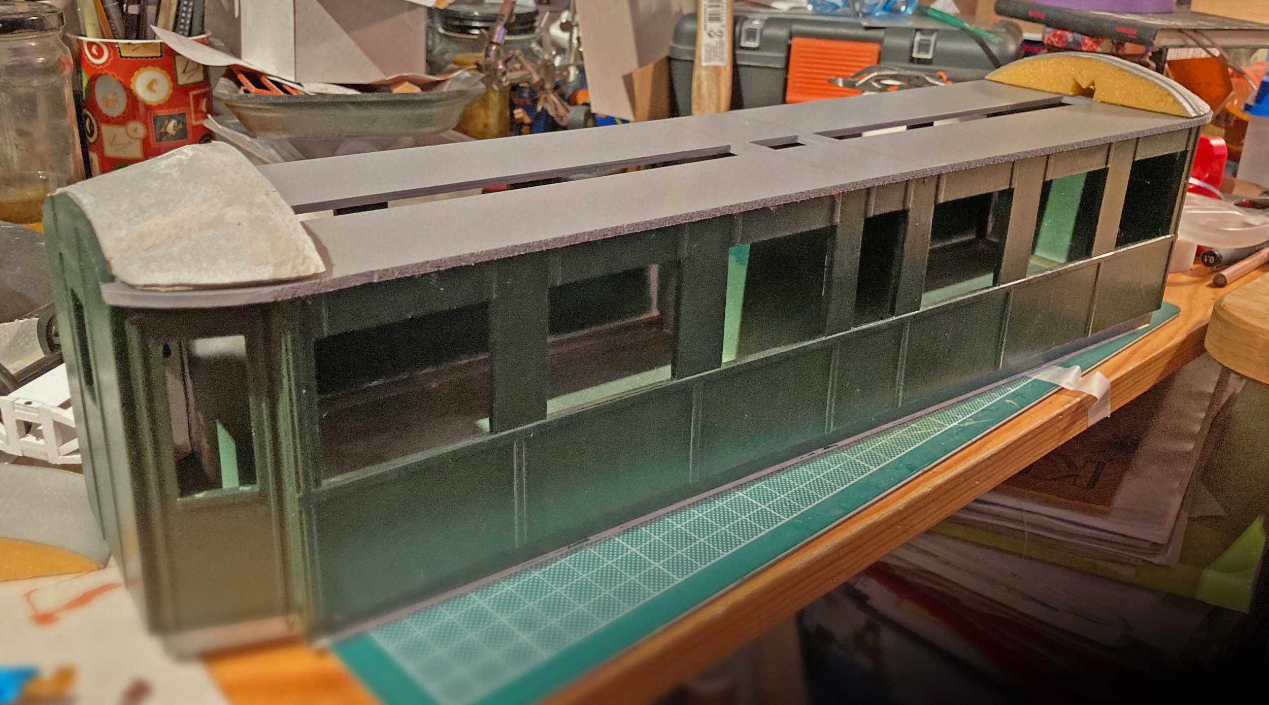

Der Bau war jedenfalls sehr viel learning by doing. Das Fahrzeug entstand größtenteils aus 3mm starken Hartschaumplatten aus dem Baumarkt, die der Versteifung dienenden Längsträger entstanden aus 5x10mm Holzleisten (zugegeben etwas grob, jedoch wurde ihnen mit darunter geklebten Polystyrolstreifen das Aussehen von eisernen Doppel-T-Trägern verliehen!). Die Wände wurden allesamt verklebt und teilweise mit kleinen Flachkopf-Nägeln verbunden, da sich recht bald erste Auflösungstendenzen zeigten. Bei den recht weichen Hobbycolor-Platten muss man jedoch ständig aufpassen, keine Abdrücke zu hinterlassen - ein großer Vorteil ist jedoch die einfache Handhabung dieser Platten. Als Werkzeug diente mir daher fast ausschließlich das gute alte Stanleymesser!
Die erhabenen Zierleisten entstanden aus Streifen von 0,5 mm Polystyrol.
download/file.php?mode=view&id=4728
Ein ganz eigenes Thema war das Dach mit seinen eingezogenen Enden, es entstand aus einem mit Karton beklebten und zurechtgeschliffenen Kern aus Styrodur. Allerdings war aufgrund diverser Probleme ein Neubau des Daches notwendig, wobei hier gleich ein Kanal für die später zu ergänzende Innenbeleuchtung eingearbeitet wurde. Aber auch dieses zweite Dach, nun leichter gebaut, verzog sich nach dem Verkleben der einzelnen Abschnitte aus Karton. Ein grantiger Schlag mit der Faust und eine dadurch entstandene Dehnfuge zwischen zwei Segmenten (mit einer Deckleiste kaschiert) sorgten hier jedoch für überraschende Abhilfe. Ganz perfekt, vor allem an den Enden, ist das Dach noch immer nicht - aber für den Anfang reichts!
Die Lackierung war mangels Erfahrung wieder von Rückschlägen begleitet, jedoch meisterte ich auch diese Hürde. Passenderweise fand ich schlussendlich im Baumarkt eine Dose Acryllack im richtigen Farbton (Tannengrün). Der Innenraum wurde mit Revell-Farben in halbwegs passenden Farbtönen lackiert und teilweise mit DC-Fix in Holzoptik beklebt. Die Fenster sind hinterklebte Streifen durchsichtiger Folie (Heftordner), die Fensterrahmen wurden mittels grauem DC-Fix imitiert.
