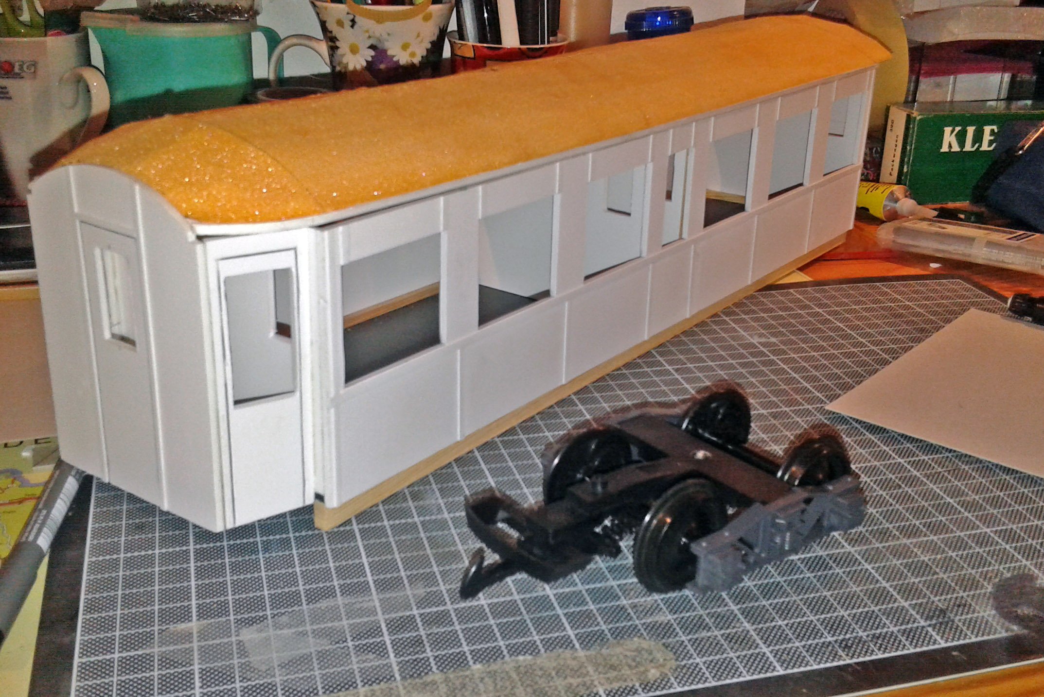

Der Bau war jedenfalls sehr viel learning by doing. Das Fahrzeug entstand größtenteils aus 3mm starken Hartschaumplatten aus dem Baumarkt, die der Versteifung dienenden Längsträger entstanden aus 5x10mm Holzleisten (zugegeben etwas grob, jedoch wurde ihnen mit darunter geklebten Polystyrolstreifen das Aussehen von eisernen Doppel-T-Trägern verliehen!). Die Wände wurden allesamt verklebt und teilweise mit kleinen Flachkopf-Nägeln verbunden, da sich recht bald erste Auflösungstendenzen zeigten. Bei den recht weichen Hobbycolor-Platten muss man jedoch ständig aufpassen, keine Abdrücke zu hinterlassen - ein großer Vorteil ist jedoch die einfache Handhabung dieser Platten. Als Werkzeug diente mir daher fast ausschließlich das gute alte Stanleymesser!
Die erhabenen Zierleisten entstanden aus Streifen von 0,5 mm Polystyrol.

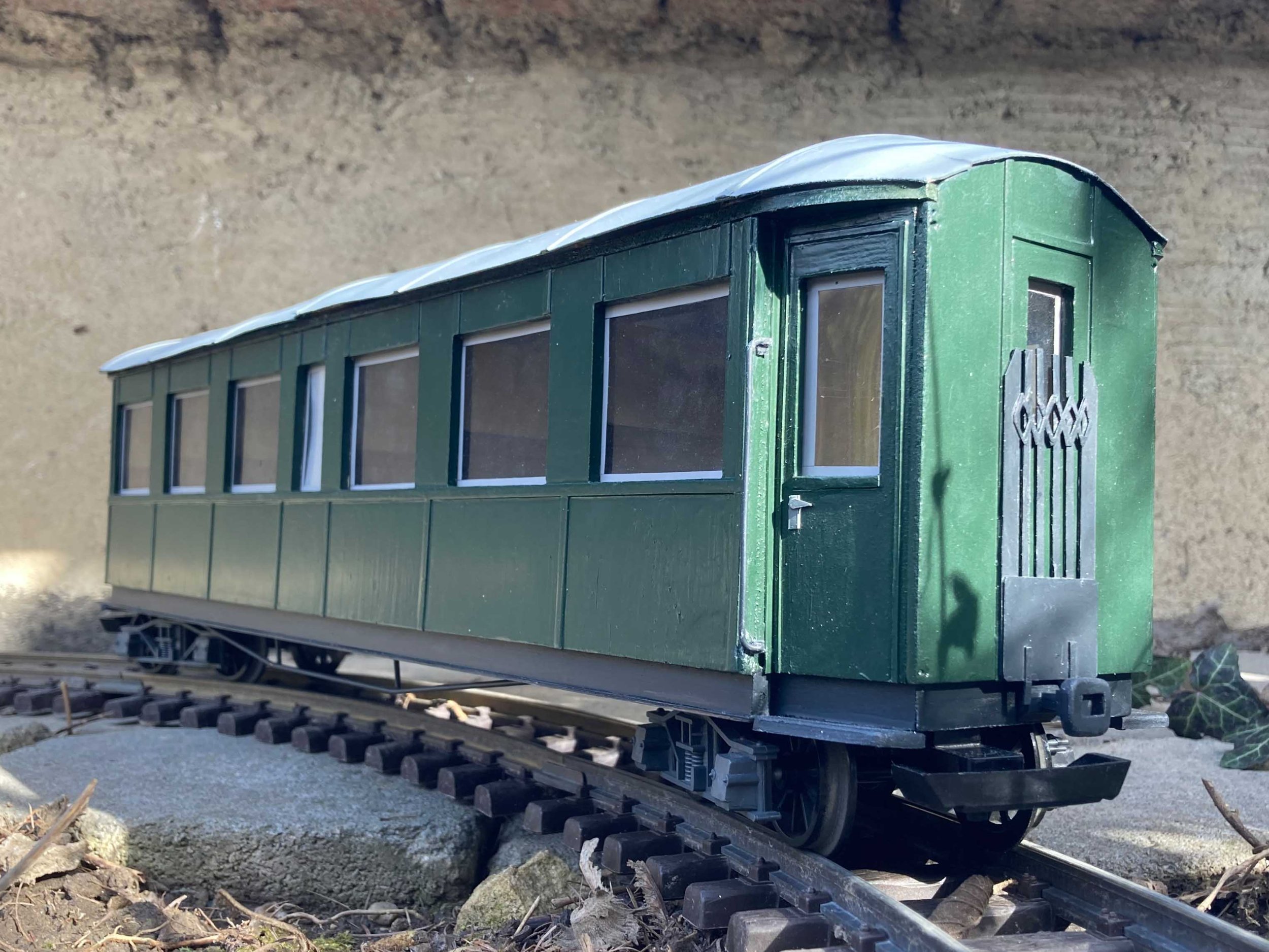

Die Lackierung war mangels Erfahrung wieder von Rückschlägen begleitet, jedoch meisterte ich auch diese Hürde. Passenderweise fand ich schlussendlich im Baumarkt eine Dose Acryllack im richtigen Farbton (Tannengrün). Der Innenraum wurde mit Revell-Farben in halbwegs passenden Farbtönen lackiert und teilweise mit DC-Fix in Holzoptik beklebt. Die Fenster sind hinterklebte Streifen durchsichtiger Folie (Heftordner), die Fensterrahmen wurden mittels grauem DC-Fix imitiert.

Der „Bosnier“ erhielt noch eine angedeutete Inneneinrichtung und rudimentäre Detaillierung der Plattformen. Die markanten Übergangs-Scherengitter entstanden wie die Zierleisten aus 0,5 mm Polystyrol, die Trittbretter und die Attrappe der typischen Bosna-Kupplung entstanden aus den 3mm-Platten. Das Sprengwerk entstand aus mit Superkleber verklebten Stücken von hartem 1,5 mm-Schweißdraht, die Griffstangen aus 1,2 mm Eisendraht.

Aufgrund der mehrmaligen Rückschläge und teilweise monatelangen Pausen ergab sich auch die relativ lange Bauzeit von 2016 bis Dezember 2021. Aber nun ist er (bis auf die Beschriftung und die Beleuchtung) endlich fertig - und ich bin recht zufrieden mit ihm. Die Probefahrten und Einsätze im Garten (ausschließlich auf R1!) hatte er mit Bravour bestanden und bereichert nun den Fuhrpark meiner kleinen Gartenbahn.
