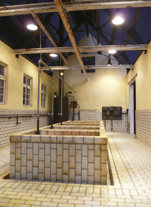

Re: Quiet earth
Hallo Volker,

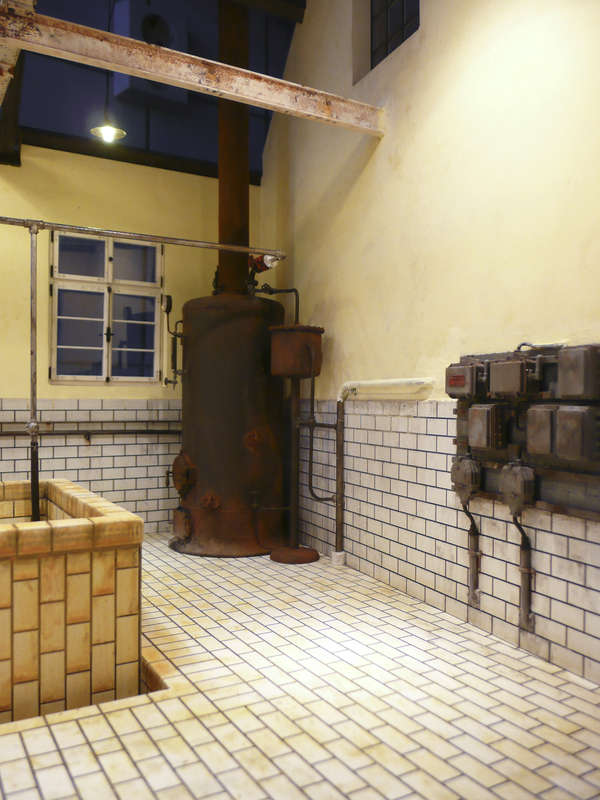

deine Elektroverteilung hat es mir besonders angetan, da sie in meinen Beruf fällt. Nimmt man die Bilder aus deinem Beitrag vom 29.11.2020 als Basis, dann muss es sich bei deinem Gebäude eher um den Neubau aus den 40ern handeln da der Dachständer fehlt, was eine von oben zur Verteilung führende Zuleitung erfordern würde. 2 Erdkabel bedeuten, dass du das Gebäude aus einem Nachbargebäude mit Spannung versorgst. Eine Durchleitung kann es nicht sein, dazu fehlen Leitungen in der Elektroanlage. Eine direkte Zuleitung vom Energieversorger scheidet ebenfalls aus, da 1. der Zähler fehlt und 2. Energieversorger ein Gebäude mit maximal einer Zuleitung ans öffentliche Netz anschließen.
Der Hauptschalter mit dem roten Schriftzug macht keinen Sinn da die abgehende Leitung fehlt. Wurde hier schon Rückbau betrieben?
Die Erdkabel dürften in den Übergabekästen mit max. 63A abgesichert sein.

Re: Quiet earth
Hallo Volker,
Schönen Gruß
immer her mit den Fachleuten!volkerS hat geschrieben:Hallo Volker,
Das passt also perfekt ...volkerS hat geschrieben:Nimmt man die Bilder aus deinem Beitrag vom 29.11.2020 als Basis, dann muss es sich bei deinem Gebäude eher um den Neubau aus den 40ern handeln da der Dachständer fehlt, was eine von oben zur Verteilung führende Zuleitung erfordern würde.
Genau so ist es gedacht. Apropos: Mit einem lieben Buntbahnfreund (ja, Du, Jürgen!) hatte ich ein ausgiebiges Gespräch darüber, ob da noch Zähler eingebaut werden müssen. Er meint: ja, sonst ist keine innerbetriebliche Abrechnung möglich. Ich meine: keine Ahnung, denn die Firma hat wohl damals schon eigenen Strom produziert (Wasserkraft). Ob man da den Verbrauch an den einzelnen Abnahmestellen erfasst hat? Was meinst Du dazu? Ist das auch ohne Zähler glaubwürdig? Ich bin froh um alles, was ich weglassen kann .volkerS hat geschrieben:2 Erdkabel bedeuten, dass du das Gebäude aus einem Nachbargebäude mit Spannung versorgst. Eine Durchleitung kann es nicht sein, dazu fehlen Leitungen in der Elektroanlage. Eine direkte Zuleitung vom Energieversorger scheidet ebenfalls aus, da 1. der Zähler fehlt und 2. Energieversorger ein Gebäude mit maximal einer Zuleitung ans öffentliche Netz anschließen.
Nein, die Leitung zum Kran fehlt noch. Ich weiß nur nicht, wie der Übergang vom auf der Wand verlegten Kabel zum Schleppkabel des Krans (um 1940) gelöst wurde. Hast Du oder ein geneigter Leser dazu eine Anregung oder besser noch ein Bild?volkerS hat geschrieben:Der Hauptschalter mit dem roten Schriftzug macht keinen Sinn da die abgehende Leitung fehlt. Wurde hier schon Rückbau betrieben?
Von mir aus . Da kann man zum Glück nicht reinschauen.volkerS hat geschrieben:Die Erdkabel dürften in den Übergabekästen mit max. 63A abgesichert sein.
Schönen Gruß
I'll fly it. I'll make it.
Neuerscheinung Ende 2022: Vollendete Baukunst

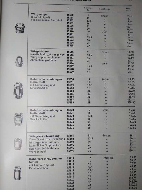

Re: Quiet earth
Hallo Volker,
was Du da immer zauberst ist Atemberaubend.
Der Übergang vom Festen Kabel zum Schleppkabel wird wahrscheinlich eine Abzweigdose gewesen sein. Zumindest ist das bei mir im Betrieb an einem vergleichbaren modernen Kran so gemacht worden.
Hier zwei Bilder solcher Dosen und deren Zubehör aus einem Elektronikkatalog von 1962:
Feuchtraum_Kabelkasten (Furkahorn)
Kabelkasten_Zubehoer (Furkahorn)

Re: Quiet earth
Hallo Volker,
den Zwischenzähler kannst Du Dir sparen! Der würde nur Sinn machen, wenn die Beizerei ein eigenständiger Betrieb ( mit getrennten Kassen! ) wäre. Außerdem sehe ich in der Beizerei keine großen und regelmäßigen Stromverbraucher.
So, wie Du das jetzt hast, ist es perfekt.
Ein größeres Bahnbetriebswerk hat z.B. auch nur einen Übergabepunkt vom Versorger, kleinere Betriebswerke waren meist über den zugehörigen Bahnhof mitversorgt.
Erdkabel sind übrigens eine uralte Sache. ( seit etwa 1900 ) Allerdings war eine Freileitung meist billiger, nicht nur wegen der Erdarbeiten, sondern auch wegen des Kabelmaterials.

Re: Quiet earth
Hallo Volker,
zur damaligen Zeit hat man wahrscheinlich die Kranschiene, sofern sie an Holzträgern befestigt war, geerdet. Die Erdung des Motors erfolgt über die Laufkatze. Bei einer Stahlkonstruktion, die ins Erdreich führt hätte man direkt einen Fundamenterder. Die Laufkatzen wurden damals weniger über Hängetaster bedient, da dies eine Schützsteuerung in der Winde erfordert.
Vielmehr war es eine Art Wiegebalken, an dem 2 Ketten herabhingen. Der Wiegebalken war in Ruhe federbelastet in der Waagrechten. Zug man an einer der Ketten wurde ein Schalter betätigt der die Winde eingeschaltet hat und die Trommel bewegte. Kette loslassen = Motor stopp, andere Kette = andere Drehrichtung der Seiltrommel. Wichtig war dass an beiden Kettenenden identisch schwere Gewichte angebracht waren.
Der Schalter war entweder Bestandteil der Kranwinde oder getrennt angebaut.
Diese Kettenschalter sind heute nicht mehr zulässig, Arbeitsschutz.
