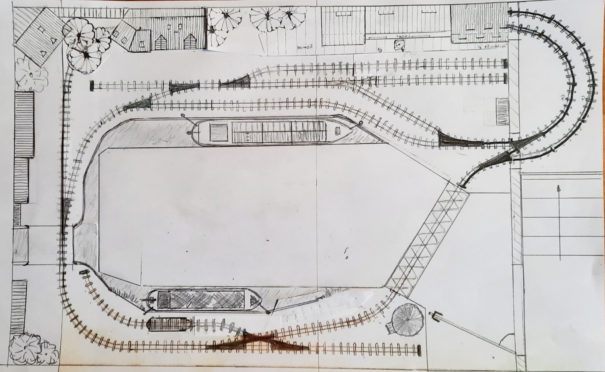

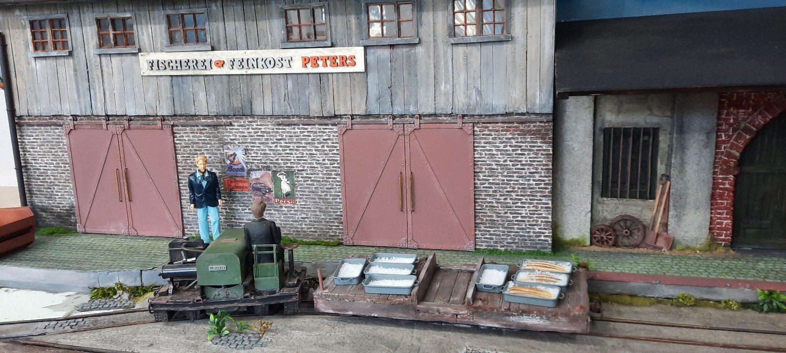

Hallo.
Ich baue Outdoor und Indoor im Massstab 1/13,3. (600mm Feldbahn, 45mm Spur).
Beide Anlagen aufgeständert, aussen 80cm, innen 100cm.
Kann ich nur empfehlen, ist sehr Rückenfreundlich. 400m2 habe ich allerdings nicht. Da ich die Ostsee liebe, hab ich für die Innenanlage ein maritimes Thema gewählt.
Gern gebe ich weitere Tips.
LG Uwe.
LG Uwe.
