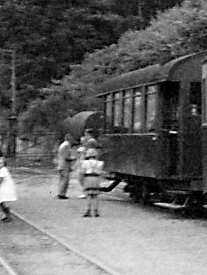

Auf die brilliante Idee mit der Dampfheizung bin ich nicht gekommen; möglicherweise wurde über die Rohrleitungen ja nur verbrauchte Flüssigkeit nachgefüllt. Die Dampfheizungsvariante hätte den entscheidenden Vorteil, dass sich die Temperatur im Becken konstant halten lässt, ohne ständig Wasser austauschen zu müssen. Das Wasser könnte trotzdem erwärmt zugeführt worden sein, um die Reaktion beim Nachfüllen nicht zu stören. Immerhin findet sich auf einem Lageplan von 1955 ein Vermerk "Neuer Dampfkessel Nr. 2257". Dann gehe ich einfach davon aus, dass im Hintergrund ein stehender ölbefeuerter Dampfkessel zu erkennen ist. Für eine Kohlefeuerung sieht es da drinnen m. E. zu sauber aus - oder irre ich da?
Am gegenüberliegenden Hang ist jenseits des Gleises ein Kessel erkennbar, möglicherweise für Öl, Säure oder einfach nur Kesselspeisewasser. Was könnnte das mastartige Gebilde hinter dem Tor sein?
