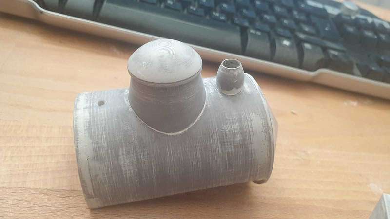

Wie ich bereits gestern geschrieben habe, möchte ich nun, da meine Abschlussprüfungen vorbei sind wieder an meiner Emma weiterbauen. Ich habe zwar in meiner Abwesenheit viel Konstruiert, aber im Praktischen quasi nichts gemacht. Das möchte ich nun aufholen und mich hier noch einmal für meine Inaktivität entschuldigen.
Nun aber zu den erfreulichen Dingen. Meine Bestellungen und andere Besorgungen sind endlich abgeschlossen. Ich habe von meinem Opa zwei 21mm Radsätze beziehen können und ein 7mm Messing-Rohr für den Kamin gekauft. Außerdem ist die Antriebsthematik so gut wie geklärt. Des Weiteren habe ich mit der Bearbeitung einiger Teile begonnen. Dazu aber später mehr. Für diese Woche habe ich mir vorgenommen den vorderen Teil der Lokomotive fertigzustellen also Kamin, Sanddom, Pfeiffe, Kessel + Rauchkammertür, Fahrwerk, Puffer und Lampen.
Ich glaube ich habe deine Idee verstanden Thomas. Die Kugellager sind Bereits im Getriebe Kasten eingelassen und die Achsen möchte ich auch weiter benutzen. Meinst du ich sollte das Messingrohr im Zahnrad verbauen?
Ich würde das Zeigen des Baufortschritts auf morgen verschieben, da ich im Moment leider kein richtiges Licht mehr für Fotos habe und man ja auch etwas erkennen soll :)
Bis dahin viele Grüße und bleibt gesund!

Hallo Luca,
war nur so eine Idee, ich meinte, das du an dein selbst gedrucktes Zahnrad
die Achsen gleich mit drucken kannst. Das MS Rohr wäre dann die Verstärkung
deine Kunststoffachse, links und rechts vom Zahnrad. Ich kann auf deinem
Bild nicht sehen, ob du die Original Achsen,wegen des kleineren Durchmesser,
an deinem Zahnrad befestigen kannst.
Gruß Thomas

Die Idee finde ich sehr gut, vorher hielten die Achsen nur durch Druck. Ich werde gleich versuchen sie in das Zahnrad ein zu arbeiten.
Grüße Luca

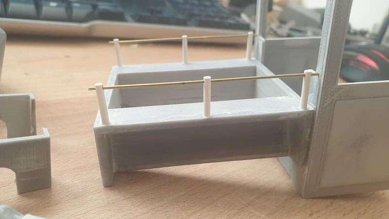

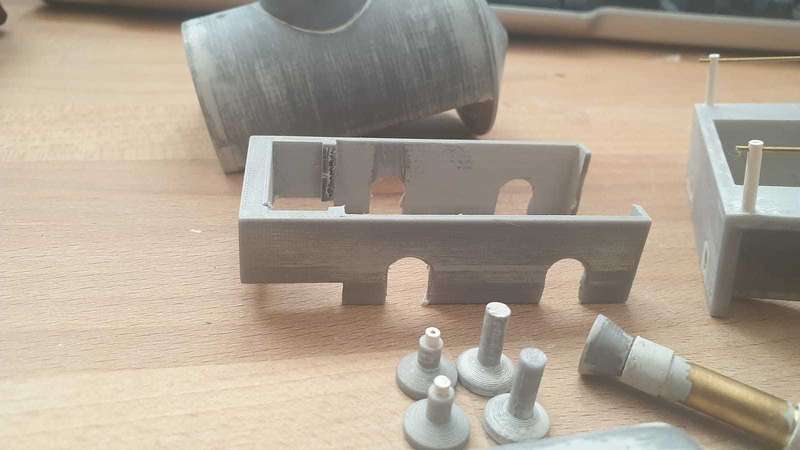

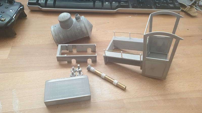

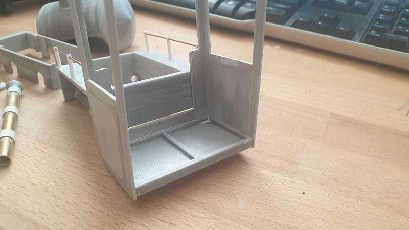

Hallo allerseits,
Das letzte Update ist schon etwas her, aber es ist wieder etwas weiter gegangen.
Emma Update 1 (Luzifa)
Emma Update
Emma Update 2 (Luzifa)
Emma Update
Emma Update 3 (Luzifa)
Emma Update
Emma Update 4 (Luzifa)
Emma Update
Emma Update 6 (Luzifa)
Emma Update
Hier ist die Lok für die Lackierung vorbereitet. Alle Teile sind fertig und glatt geschliffen. Die Bilder von der Lackierung folgen.

Hallo Luca,
ich habe die originale Puppenkisten-Emma auf einer Ausstellung über die Augsburger Puppenkiste gesehen und im Netz viele Versuche, diese nachzubauen. Das ist oft kaum gelungen. Aber du bist auf einen guten Weg, das in überzeugender Weise zu schaffen.
Ich bin gespannt.
Holger

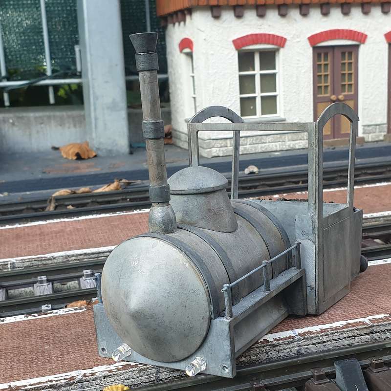

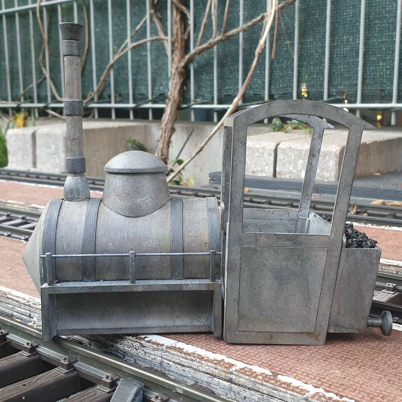

Schönen Tag der Einheit!
Die Lackierung des Modells ist soweit fertig. Leider habe ich die Bilder vor der Alterung nirgends mehr auffinden können :?:
Emma Lackiert (Luzifa)
Die Nieten werde ich an irgend einem verregneten Nachmittag machen und aufkleben, bisher möchte ich aber zuerst das Fahrwerk fertigstellen. Die Räder funktionieren nicht, da muss ich mir etwas anderes überlegen... Doch ansonsten und es freut mich das zu sagen ist das Modell auf der Zielgeraden. Nur Pfeiffe, Räder und das Stoffdach fehlen noch.
Der letzte Beitrag wirkte etwas hastig, da er direkt vor einem Ausflug zur DFB entstand. Bei Interesse: https://www.youtube.com/watch?v=aWm3fG3 ... licheMotte .
Do or do not, there is no try.
Beiträge: 2231
Re: Bau der Emma (Augsburger Puppenkiste)
Das ist schade:
Denn sie ist gut gelungen :!:
