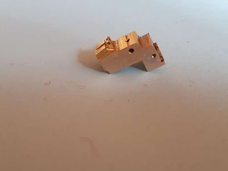

Beitrag von master of OM »
Hallo Miteinander,

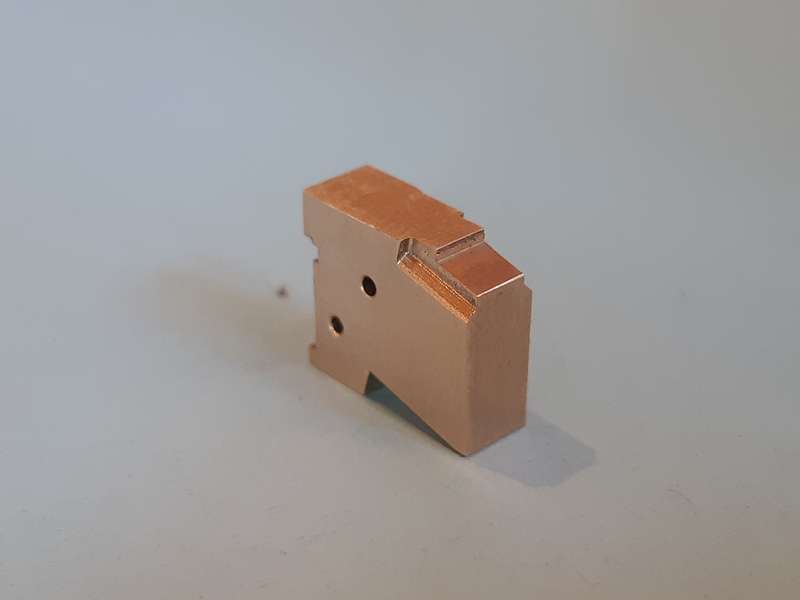

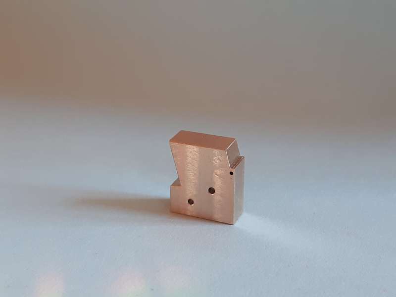

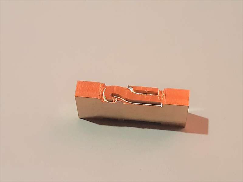

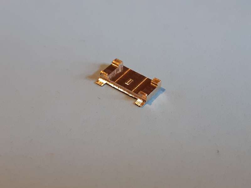

der nächste Teil des Lagergehäuses ist gefräst. Wegen der aufwendigen Kontur
folgen einige Bilder zum besseren Verständis.
Zuerst wurden die Seitenflächen bearbeitet:

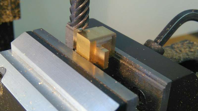

IMG_20190408_090131 (master of OM)
Anschließend enstanden Vorder- und Unterseite:
IMG_20190408_090505 (master of OM)
IMG_20190408_085959 (master of OM)

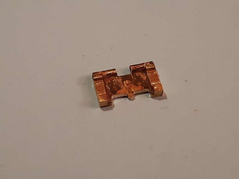

Abschließend wurde die Oberseite gefräst, ...
IMG_20190408_090341 (master of OM)
...und so sieht der Vorderteil nun aus:
IMG_20190408_094447 (master of OM)

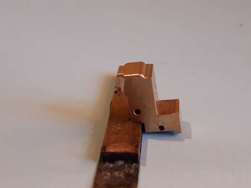

Teile entgraten und zusammenfügen....
IMG_20190408_090439 (master of OM)
...und auf das Unterteil setzen:
IMG_20190408_085311 (master of OM)
Nun kann ich mich ausgiebig mit dem Mittelteil beschäftigen :wink:
Schöne Grüße, Gerhard

Die Konturen werden meist in Einzelkonturen geteilt, somit ist die effektive
Bearbeitungszeit je Kontur recht kurz. Fehler entstehen eher durch einen falsch
abgenommen Nullpunkt :x . Das ist mir beim letzten Bauteil passiert:
oberhalb der Ausnehmung für das Schild ist eine 0,06mm tiefe Stufe :evil: .
Wird als Abschlußarbeit mit Lötzin gefüllt und verfeilt.
Nach dem Positionieren auf die ersten Koordinaten wird der Abstand überprüft,
und wenn möglich in einem Bereich der Übermaß ist probegefräst.
Die oben gezeigte S-Förmige Kontur ist so eine Probefräsung.
Selbige Kontur besteht aus 35 Einzelkoordinaten, die abgefahren werden.
Klingt aufwändiger als es ist. Der Nullpunkt und die Kontur werden so
aufeinander abgestimmt, daß stufenförmig von einem zum nächsten Punkt
gefahren wird.

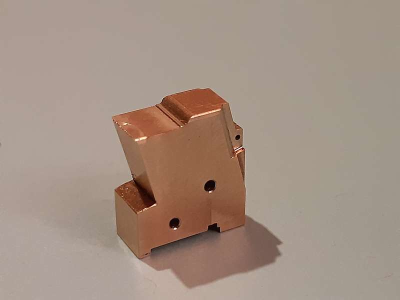

Hallo Miteinander,
nach langer Pause, bedingt durch Gartenarbeiten und die notwendige Adaptierung
meiner Werkzeugmaschinen, geht es endlich weiter.
Da ich im Dezember die Konstruktion des Mittelteils abschließen konnte, verbrachte
ich die Feiertage zu Neujahr mehr oder weniger in meiner Werkstatt :D!

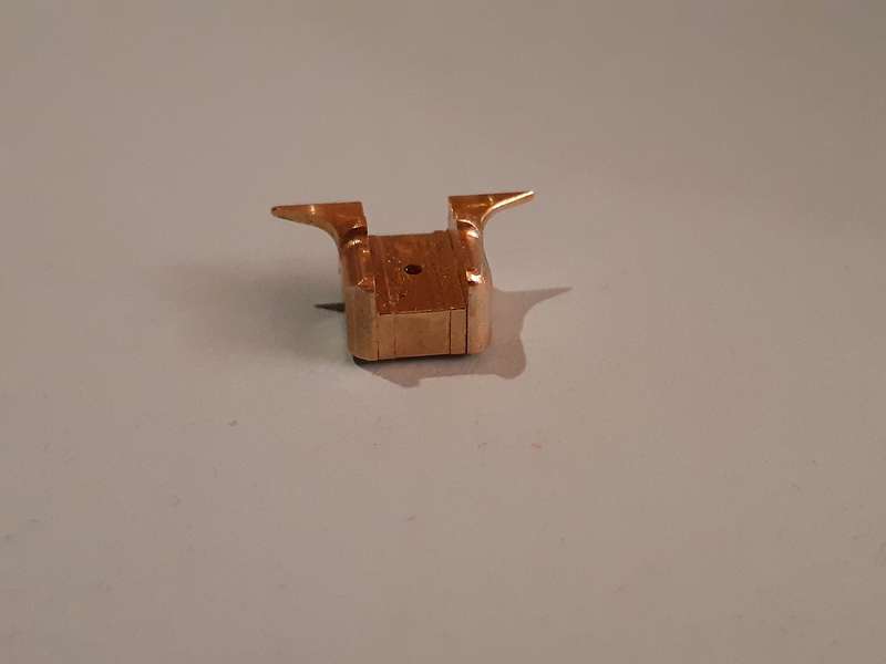

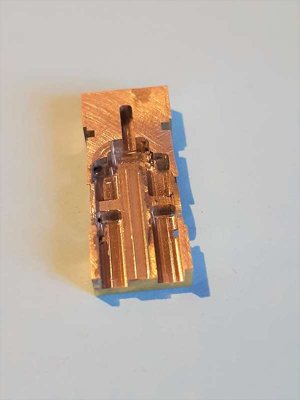

Zum besseren Verständnis beschreibe ich die Fertigung des Mittelteils anhand der
einzelnen Bearbeitungsschritte.

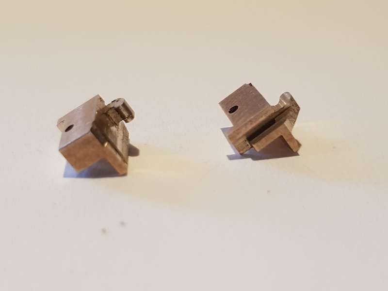

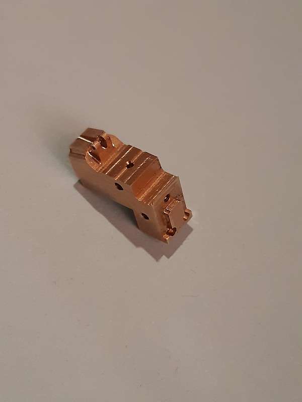

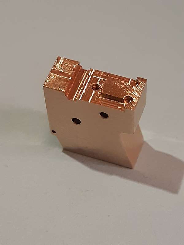

Um die schräge Kontur des oberen Ölbehälters zu fräsen, müssen als erstes
Ausnehmungen im Winkel von 14,5° gefräst werden:
-1897388932_20200102_114554_2542043_resized (master of OM)
Jetzt werden die Bohrungen eingebracht:
-1896465411_20200102_133823_2633523_resized (master of OM)
Anschließend wird die Rückseite bearbeitet:
-1895541890_20200102_184319_1854121_resized (master of OM)
Mit montiertem Deckel:
-1894618369_20200102_184523_2457889_resized (master of OM)

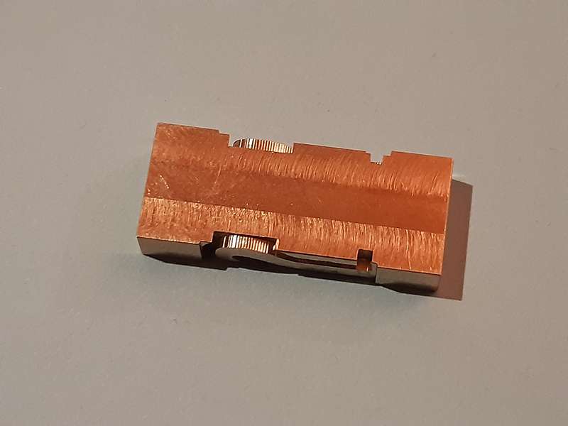

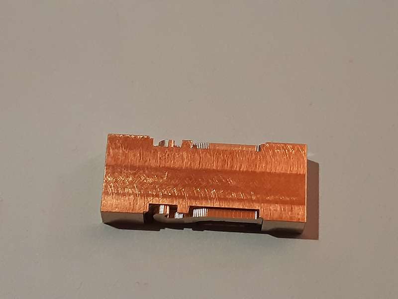

Nun wird die seitliche Kontur des Ölbehälters gefräst:
-1873377386_20200103_095608_2357927_resized (master of OM)
Als nächstes wird die Stirnseite bearbeitet:
-1872453865_20200103_171152_2063799_resized (master of OM)
Da die schräge Kontur fertig ist, kann nun die Unterseite bearbeitet werden:
-1871530344_20200103_205022_2353574_resized (master of OM)
Mit der rechtwinkeligen Ausnehmung wird das Bauteil für die obere Kontur gespannt:
-1870606823_20200104_113424_3041355_resized (master of OM)

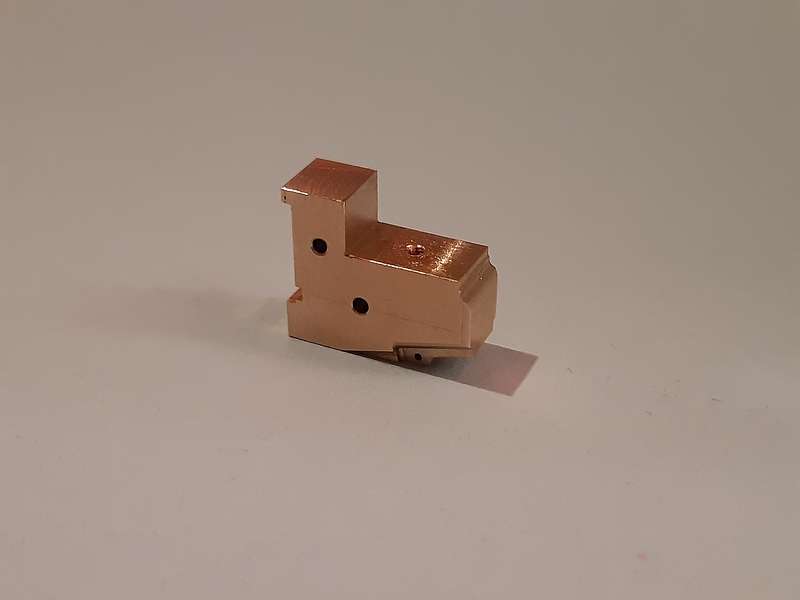

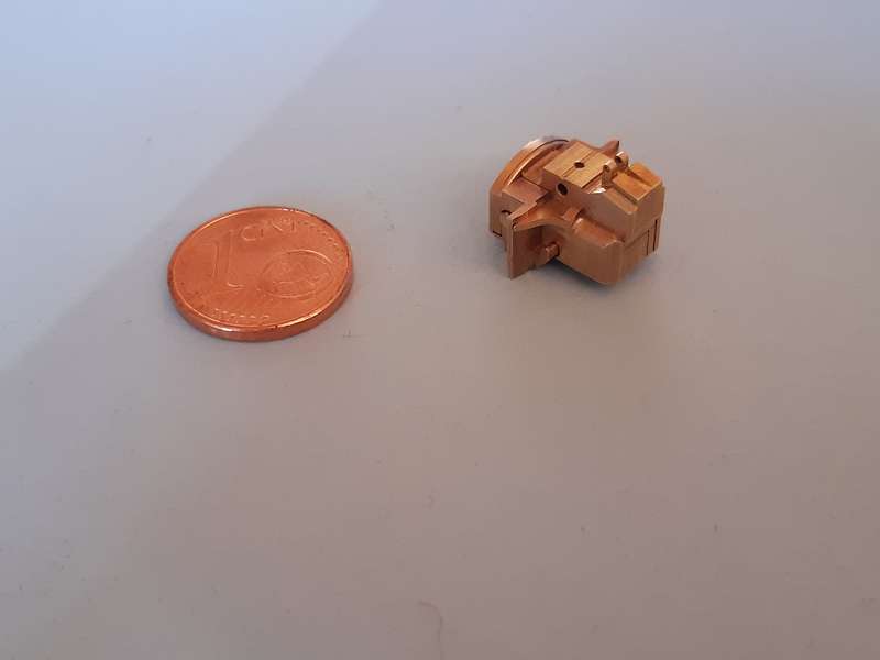

Der bearbeitete Mittelteil 8) :
-1867836260_20200105_011427_2480045_resized (master of OM)
-1869683302_20200105_010835_2526775_resized (master of OM)

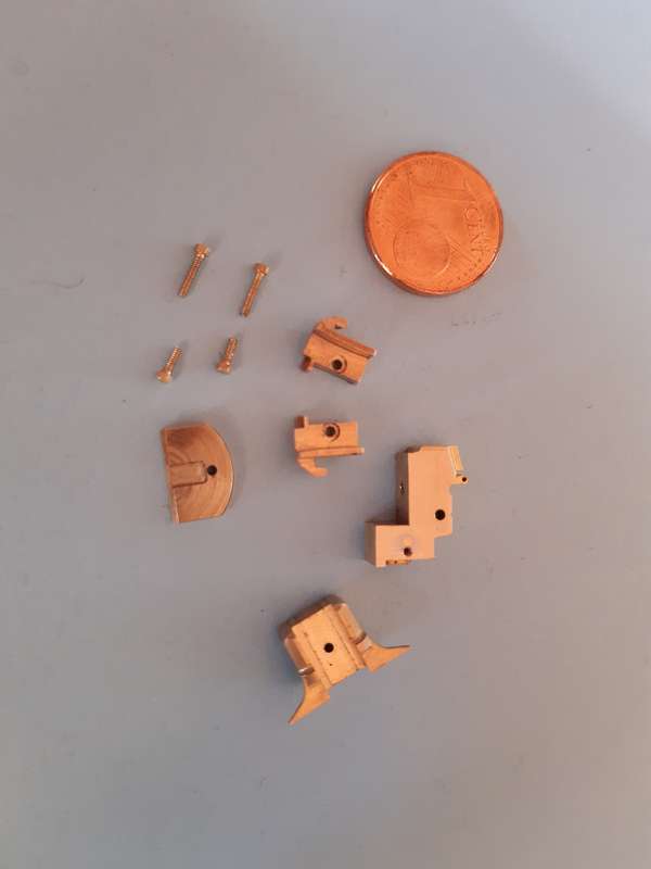

Eine Übersicht der Einzelteile:
-1865989218_20200106_104205_3714743_resized (master of OM)
Bei der Montage habe ich eine falsch gesetzte Bohrung bemerkt :x
(Nullpunktfehler). Der Bauteil nach der Korrektur:
-1866912739_20200106_103932_2655199_resized (master of OM)

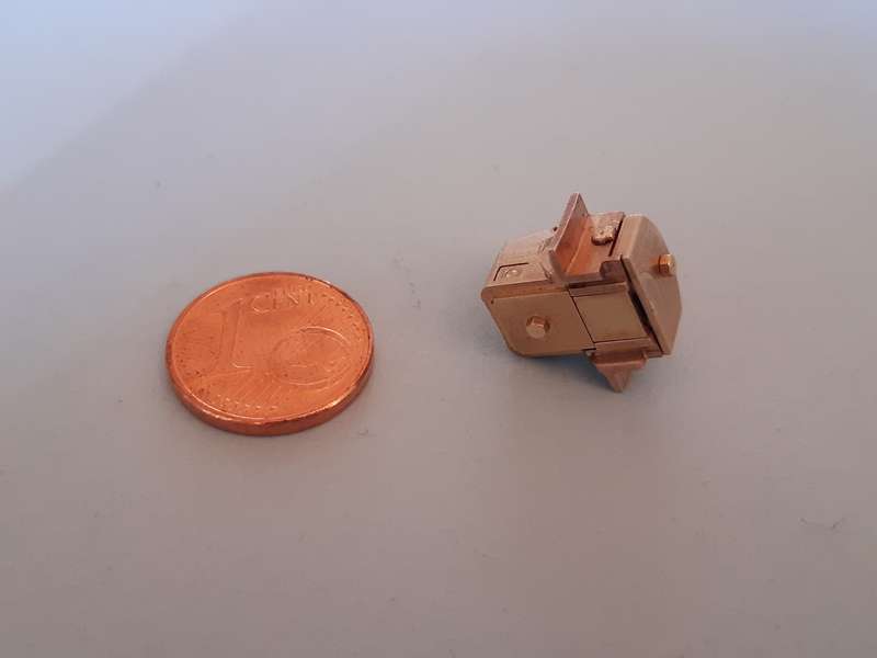

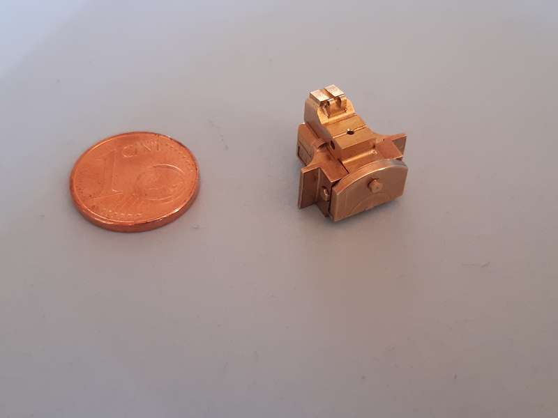

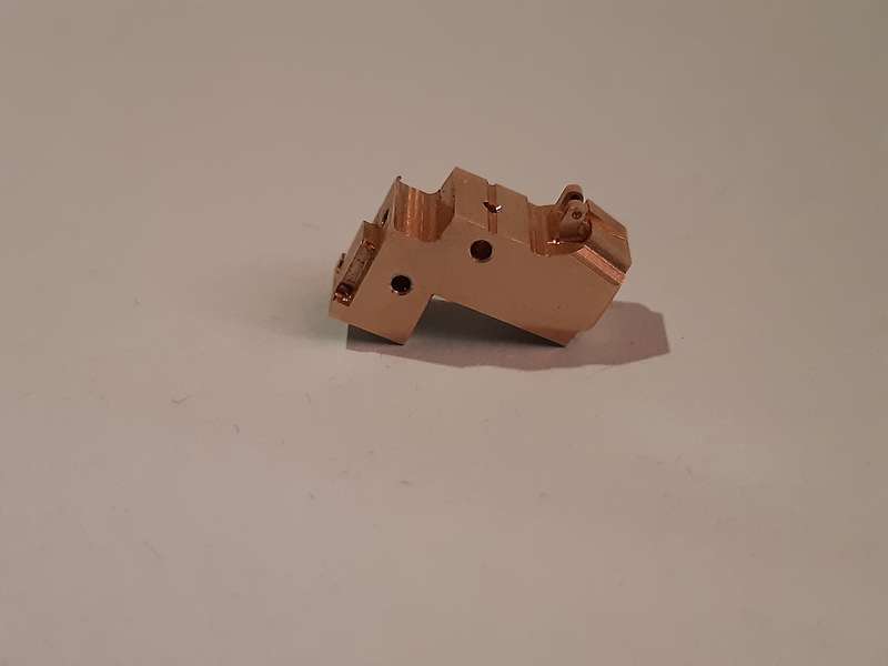

Der Moment auf den ich seit vorigen Februar gewartet habe, das motierte Oberteil:
-776180984_20200106_104803_2631640_resized (master of OM)
-778028026_20200106_104651_2891730_resized (master of OM)
-778951547_20200106_104629_2912785_resized (master of OM)
Nach dem Fräsen ist vor dem Feilen:
-775257463_20200106_205001_2733116_resized (master of OM)
Beim einpassen der Schilder wurde ein weiterer Fehler entdekt :twisted:
Vorher:
-774333942_20200110_151018_2701629_resized (master of OM)
Nachher:
-773410421_20200111_221417_2411775_resized (master of OM)
Obwohl ich mich zunächst über die beiden Fehler geärgert habe, war ich doch froh, daß die Korrektur noch möglich war :D
Nach dem verlöten der Einzelteile steht die mechanische Endbearbeitung am
programm. Und dann kann ich mich schon um die restlichen sieben Urmodelle
kümmern :roll: .

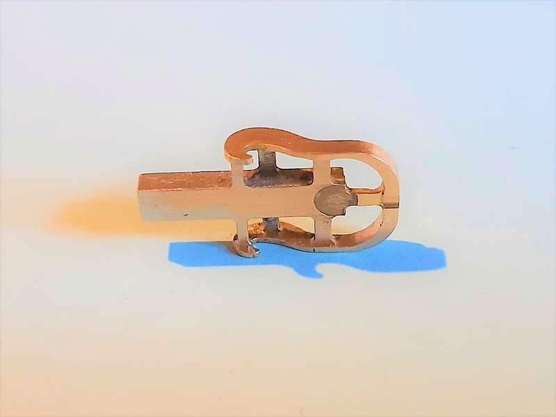

Hallo Miteinander,

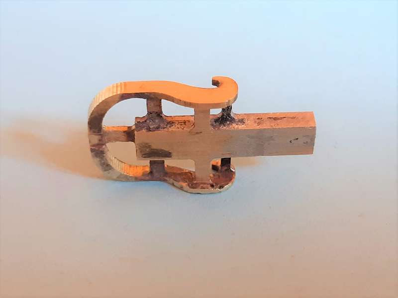

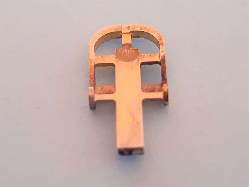

diese woche habe ich mich mit dem Bügel beschäftigt. Somit ist des zweite Urmodell fertig.
Die nächsten Bilder erläutern die Fertigung des Urmodells:
Zu Beginn wird der Grundkörper, sowie in Ausnehmungen, die Breite des Bauteils gefräst:
20200120_095924_resized (master of OM)
Nun wird auf beiden Seiten die Kontur des Bügels gefräst:
20200120_200946_resized (master of OM)
20200120_201004_resized (master of OM)
20200120_201022_resized (master of OM)

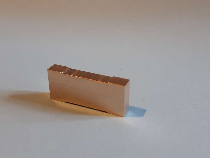

Im nächsten Arbeitsschritt wird die innere Kontur, bzw. die Unterseite vom Anguß
samt Streben gefräst:
20200122_083048_resized (master of OM)
Abschließend wird die Oberseite samt der restlichen Kontur bearbeitet:
20200123_113050 (master of OM)
20200123_113221 (master of OM)

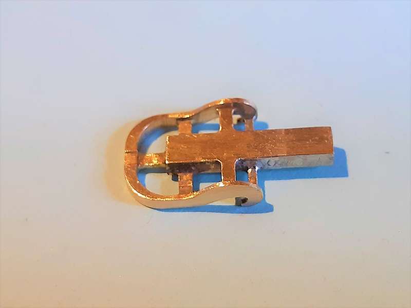

Nun noch befeilen, und schon ist das Urmodell fertig:
20200124_093403_resized (master of OM)
20200124_093526_resized (master of OM)

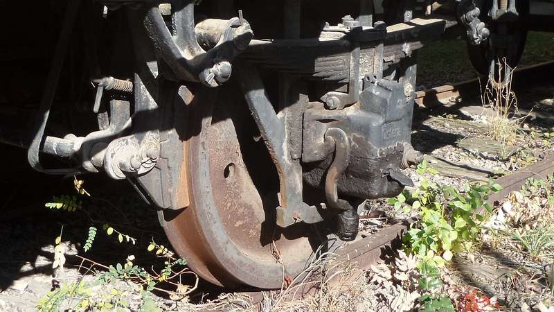

Hallo Wolfgang,
danke, drei Jahre Lehrzeit haben Spuren hinterlassen :wink:!
Zum besseren Verständnis füge ich zur Abwechslung ein Bild vom Original ein:
20171015_133009 (master of OM)

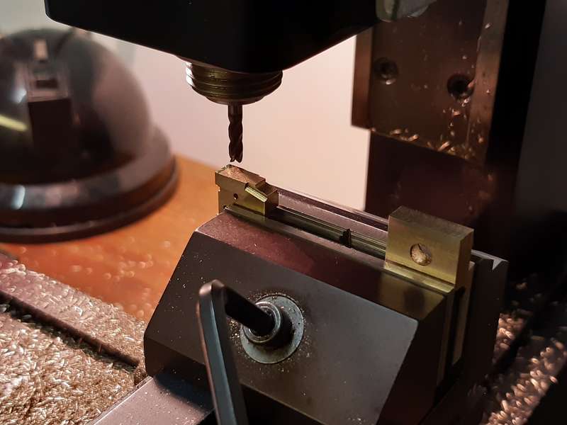

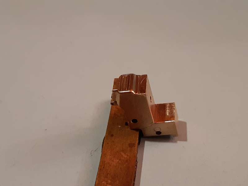

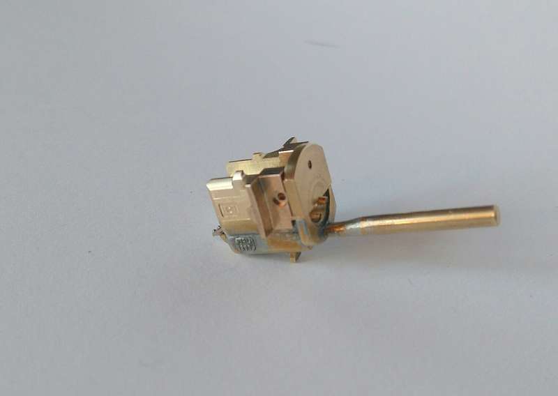

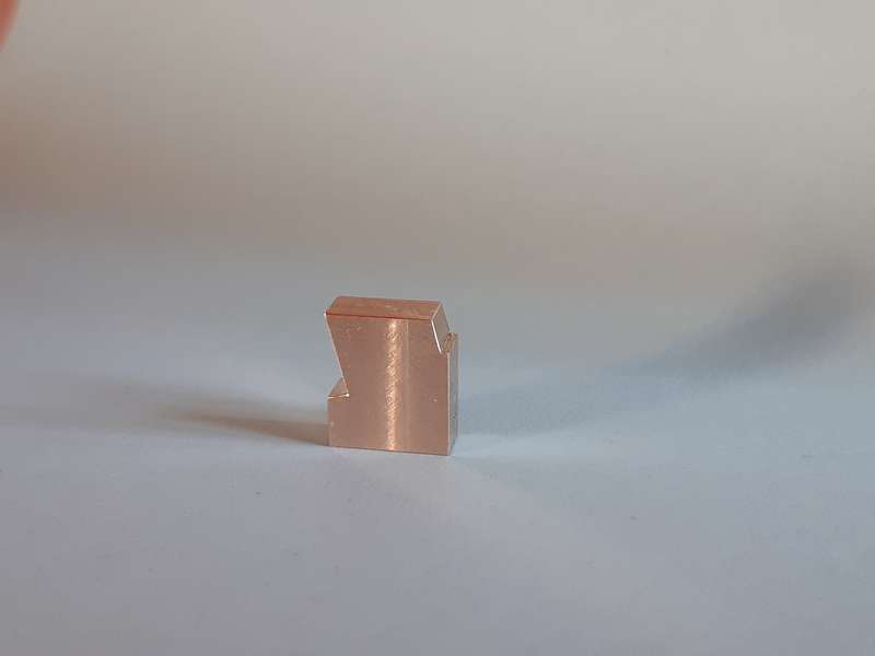

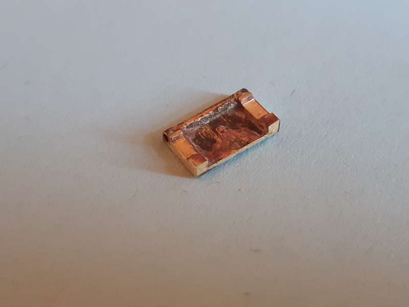

Aktuell entsteht der Deckel für das obere Schmiergefäß. Mit einer Größe von
ca. 4mm x 5mm recht Anspruchsvoll.
Zuerst wird, mit Übermaß zum Spannen, wieder vorgefräst:
20200131_152707_resized (master of OM)

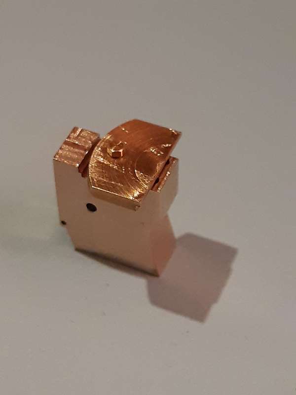

Anschließend wird ein Messingrohr, durch Hartlöten fixiert:
20200201_083908_resized (master of OM)

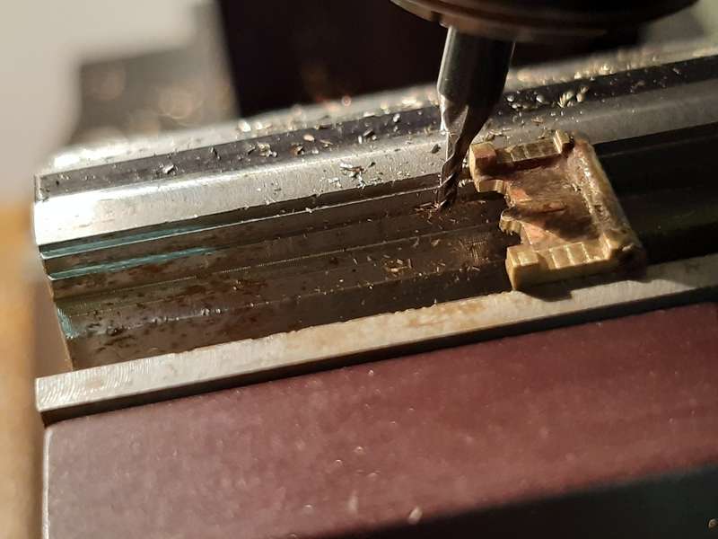

Im nächsten Arbeitsschritt wird die vordere Kante (mit 14° Neigung) gefräst:
20200201_171621_resized (master of OM)
Nach dem Bearbeiten der Rückseite ist der erste Abschnitt abgeschlossen:
20200201_181335_resized (master of OM)
Für die Bearbeitung der Unterseite wird der Deckel mit einer Auflage verlötet.
Über die Einzelheiten berichte ich im nächsten Beitrag :!:
