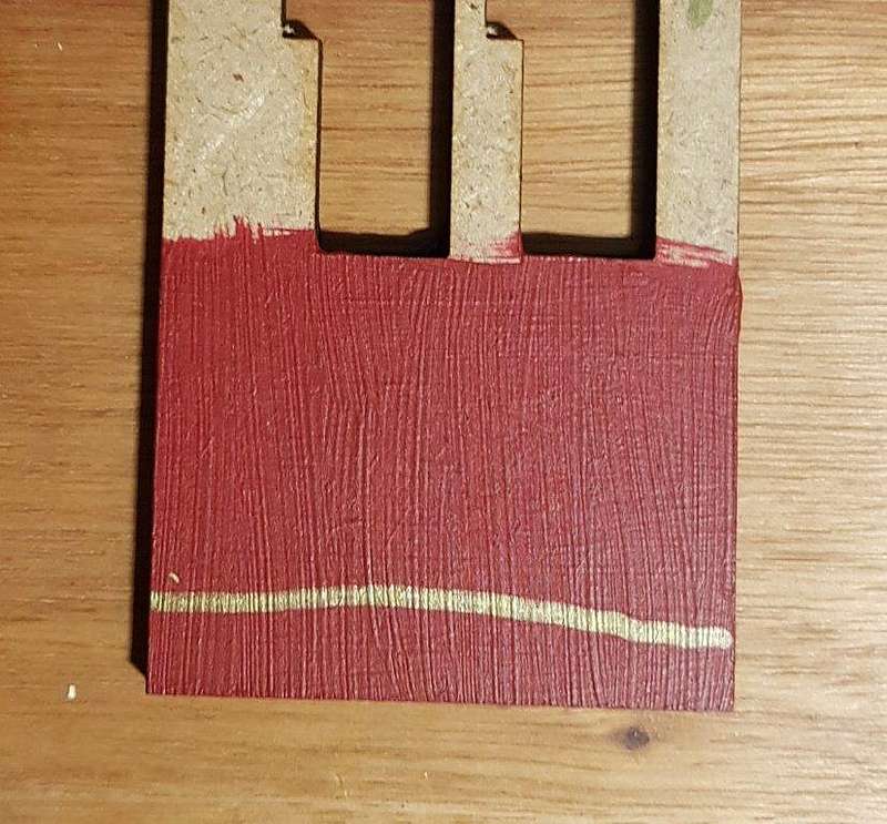

bislang ist ja noch nichts passiert. Bei dem Schmuddelwetter habe ich die Farbkisten meiner Frau durchwühlt, er soll ja die eines Königswagens würdige Farbe werden:
Ergebnis 1 - Cadmiumrotton tief:
Farbe2 (lokmarv)

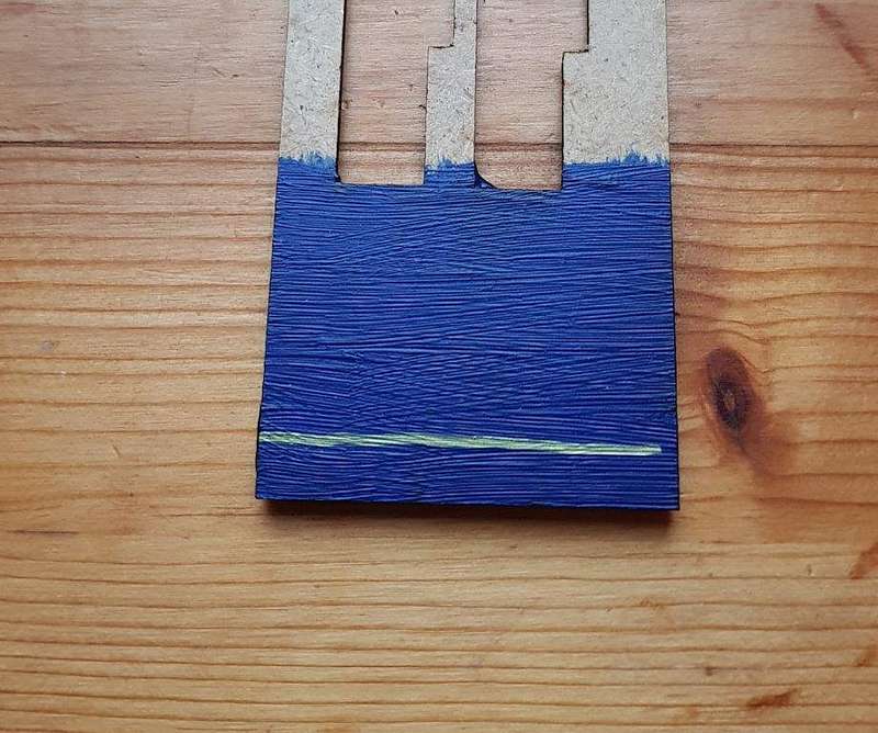

Ergebnis 2 - Ultramarinblau:
Farbe (lokmarv)
Die Farbe gefällt mir gut, eine goldene Linie vom Filzstift passt auch gut.
Voraussichtlich klebe ich die erhabenen Zierlinien auf, lackiere alles blau (muss noch anderen Pinsel nehmen) und ziehe dann die Spitzen der Zierlinien mit dem Faserstift nach.

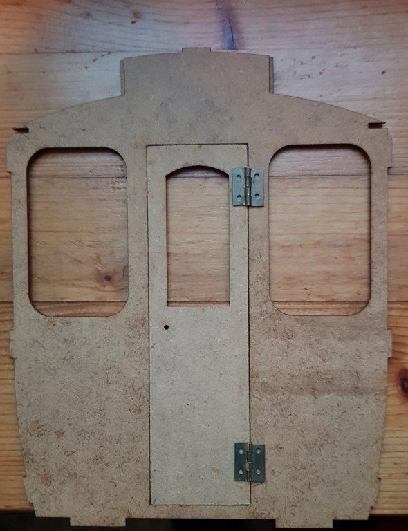

Im Fundus hatte ich noch Minischarniere für die Tür:
Tuerscharnier (lokmarv)
Leider nur ein Paar, ich habe gleich welche im Puppenstubenzubehör gekauft und gleich noch ein paar Ausschmückungdetails dazu.
Allerdings müssen die Scharniere wohl an die Außenseite, mal sehen, wie die neuen aussehen. Ich werde sie auch nicht mit Sekundenkleber ankleben, der kriecht in den kleinsten Spalt, vielleicht besser mit 2-Komponenten und kleine Schräubchen.

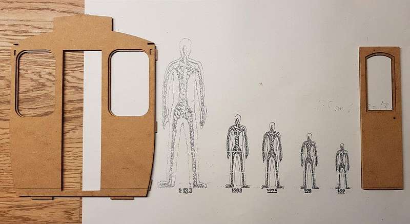

Liebe Leute,
unter der Woche bin ich mit dem Bau nicht weitergekommen, habe aber ein paar Dinge weiter geplant und hatte Aha-Moment.
Die neuen Tür-Scharniere aus dem Puppenstubenzubehör sind da und sind noch etwas kleiner als die aus meinem Fundus. Aber sie wandern wohl doch auf die Innenseite, da sie sonst mit den Zierstreifen kollidieren, was unschön aussieht.
Ich überlege aber noch weiter, da die Türen beim Original vermutlich nach außen öffneten, vielleicht passen die Scharniere mit Aussparungen unter die Linien.
Wenn die Tür nach innen schwenken würde, kommt sie gegen die Sitzbank, auch kann da keiner sitzen und in der Hütte ist eh kaum Platz.
A propos Platz: Dies war mein Aha-Moment - ich will den Wagen bevölkern, da gibt es 2 Möglichkeiten:
1. Figuren aus dem Puppenstubenzubehör (sehr eingeschränkte Palette) und in 1:12 sind es 16,5cm Höhe für eine Frau, bei einer Türhöhe von 12,5cm keine so tolle Idee.
2. Selbst aus Fimo kneten nach der Chris Walas-Methode http://4largescale.com/chris/c18.htm
Ich habe mal die Größe für ein 175cm-Männeken in 1:13,3 ermittelt, auch der passt nicht ohne Kopf einziehen und Geschlängel durch die Tür.
M_nneken_1zu13 (lokmarv)
Fazit: Der Wagen ist eine Hundehütte und der Schah von Persien hatte hoffentlich kein Gardemaß.
Ich wünsche Euch ein sonniges Wochenende,
Martin
Beiträge: 4429
Re: Decauville Königswagen - Baubericht Martin
Moin Martin.
mit den Figuren ist das immer so eine Sache,
die erscheinen bei Feldbahn irgendwie immer zu groß.
Aber der Wagen ist laut meinen "Berechnungen" aus der
Zeichnung innen wirklich nur knapp 1,80 hoch.
Da muss man schon den Kopf einziehen.
Wenn du die Figuren in 7/8 ths (1:13,7 umrechnest
werden sie allerdings noch etwas kleiner :wink: :lol:
