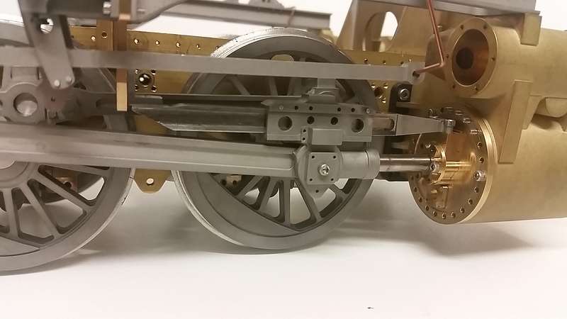

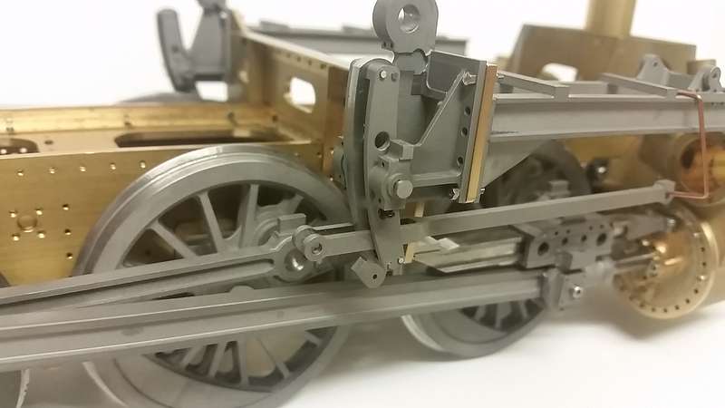

Kolben eingebaut und Kreuzkopf montiert.
20191019_212642 (Kupferschmied)
20191019_212653 (Kupferschmied)
Schieberschubstange eingebaut.
20191019_212704 (Kupferschmied)
Gruß Thomas

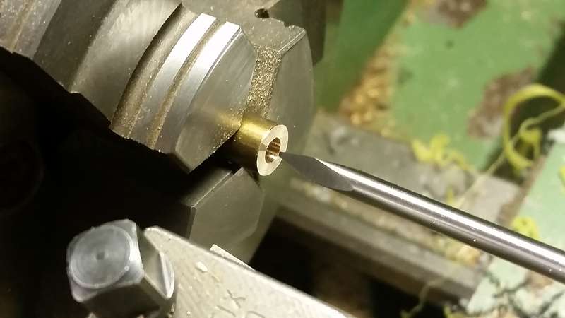

Bin gerade dabei eine Reibahle mit 3,98 mm für meine Entwässerung zu machen.
Gruß Thomas

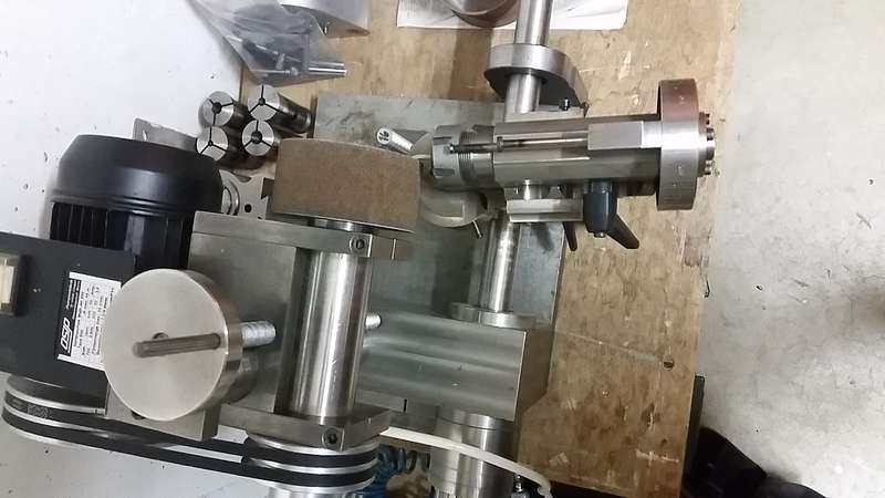

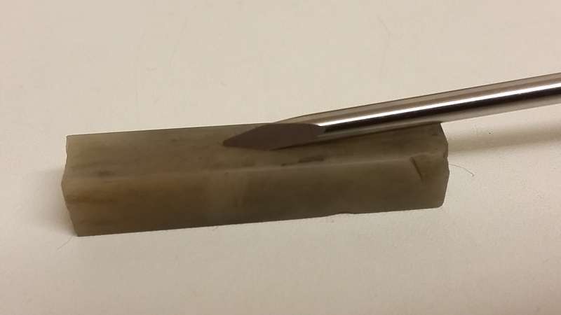

für die Reibahle nehme ich einen 4 mm geschliffenen Silberstahl und schleife
ihn mit Schleifleinen auf 3,98 mm. Danach härten ( in Wasser abgeschreckt).

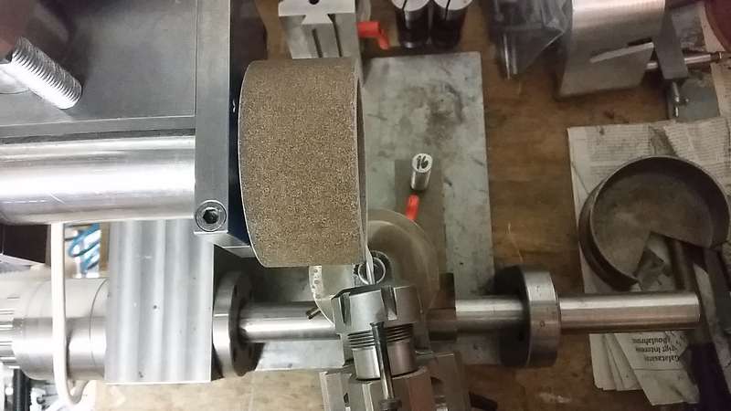

Am Stichelschleifer oder an der Schleifscheibe wie einen Dreikantschaber schleifen.
Stichelschleifer auf 8 Grad stellen.
20191021_200706 (Kupferschmied)
20191021_200732 (Kupferschmied)
Mit einem Ölstein abziehen. Je länger die Fläche ist desto besser lässt es sich Abziehen.
20191021_201230 (Kupferschmied)

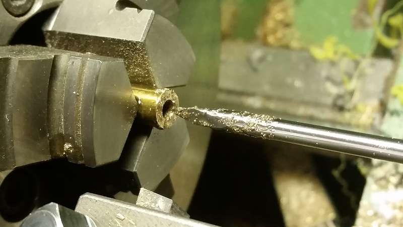

Dann wie eine Reibahle benützen.
20191021_201604 (Kupferschmied)
Man sieht an denn kleinen Späne die Feinbearbeitung.
20191021_201716 (Kupferschmied)

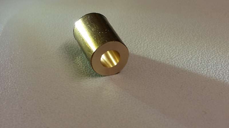

Die Oberfläche kann sich auch sehen lassen. Und das Maß ist genau 3,98 mm.
20191021_202113 (Kupferschmied)
Gruß Thomas

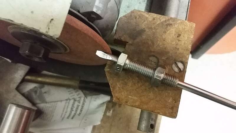

Nachtrag, schleifen an der Schleifscheibe.

Super
Jetzt noch die Frage warum 3,98mm
Was für eine Welle nimmst du für die Entwässerung und mit welchem Maß?
Roland
Kupferschmied
Beiträge: 411
Re: BR 52 in Spur 2
Beitrag von Kupferschmied »
Weil die MS Welle 3,97 mm hat.
