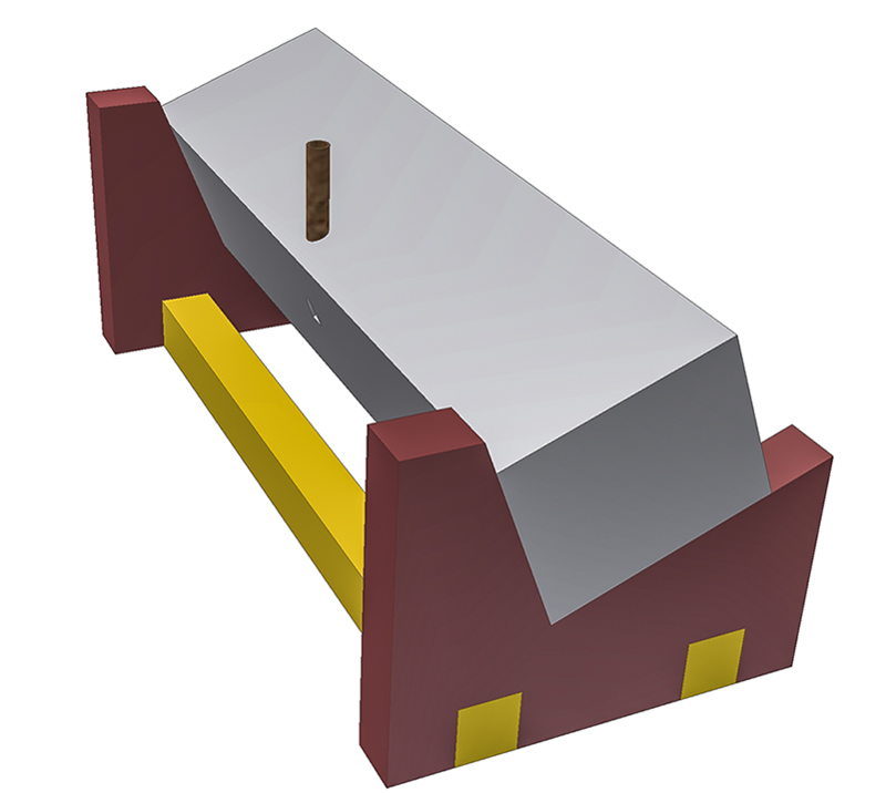

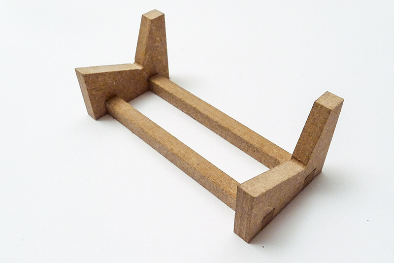

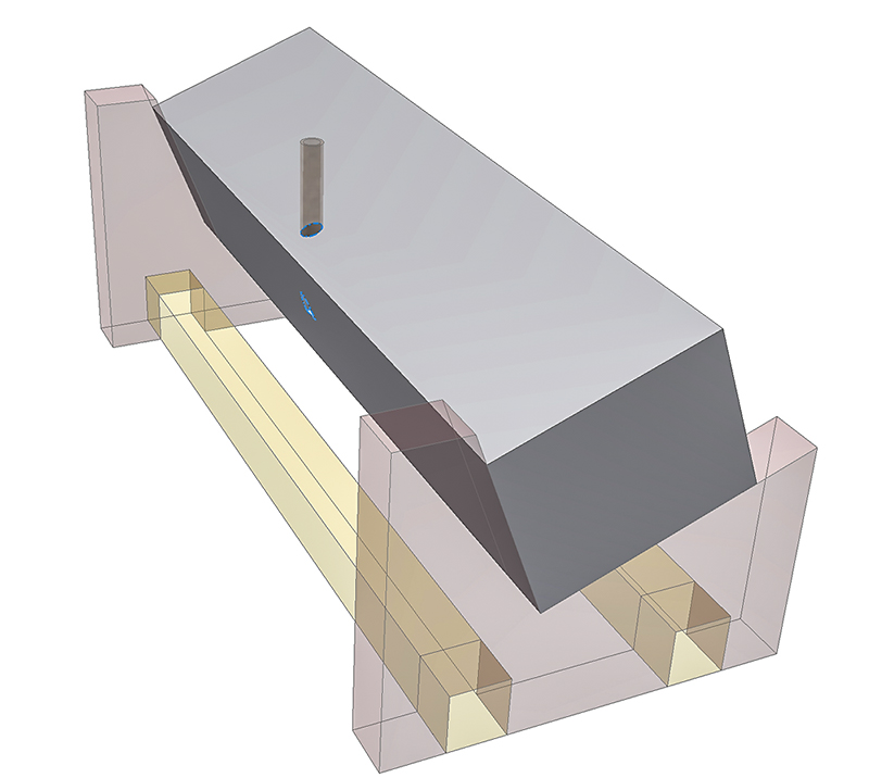

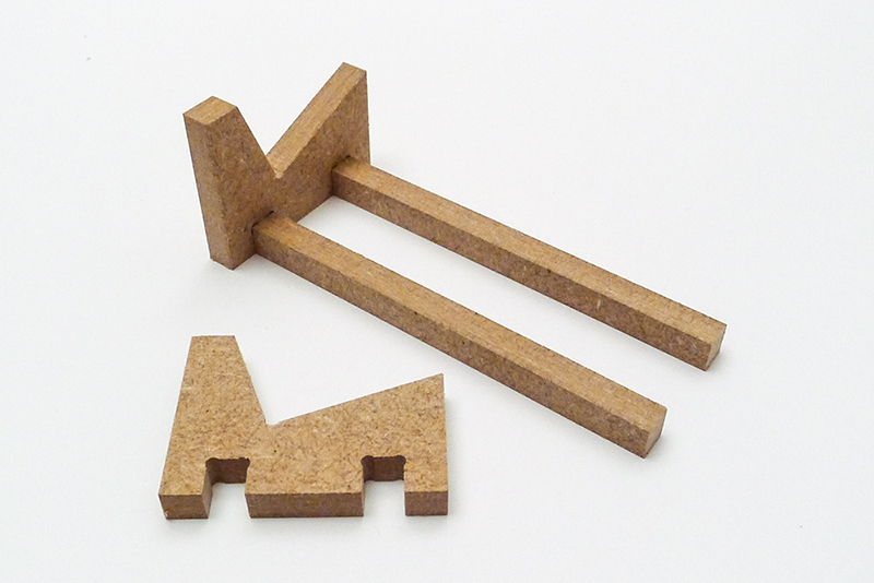

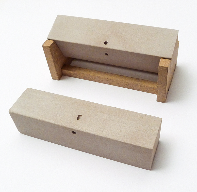

nach etwa 10 Minuten Zeichenarbeit und 6 Minuten Fräszeit konnte ich diese vier Teile zusammenkleben.
Man könnte denken, dass ich eine kleine Bank bauen will...
Modul-Montage_28 (fspg2)
...vielleicht mit etwas zu dicken Beinen....
Modul-Montage_29 (fspg2)
... im Prinzip ist es so eine Art Bank, die allerdings nur zweimal verwendet werden sollte.
Modul-Montage_26 (fspg2)

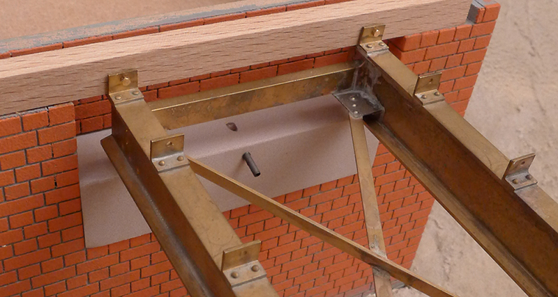

Die Sandstein-Sockel (später Beton) der beiden Brückenköpfe hatten je ein kleines Rohr im oberen Bereich.
Modul-Montage_27 (fspg2)

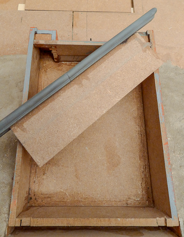

Bei Regen sammelte sich das Wasser in der vertieften Mitte des Sockels und konnte dann durch das kleine Rohr abfließen.

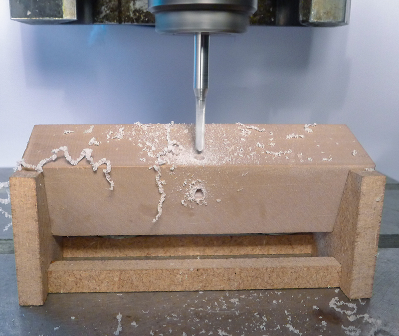

Um beide Bohrungen im gleichen Winkel zu erhalten, half diese kleine "Bank".
Modul-Montage_30 (fspg2)
Modul-Montage_31 (fspg2)

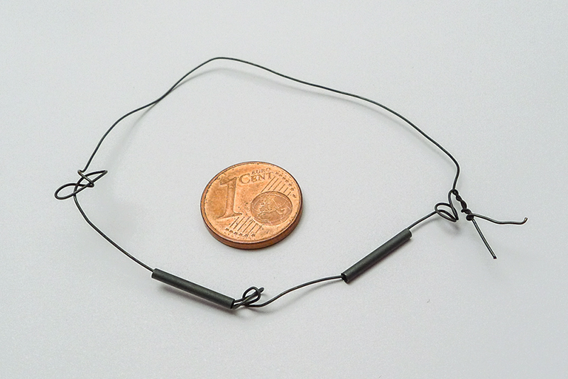

Um die beiden 1,8mm Messingröhrchen beim Sandstrahlen besser halten zu können, habe ich sie auf einen 0,3mm Messingdraht gezogen.
Modul-Montage_32 (fspg2)

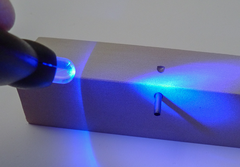

Anschließend wurden sie mit einem neuen UV-Kleber montiert.
Modul-Montage_33 (fspg2)
Modul-Montage_34 (fspg2)
Modul-Montage_35 (fspg2)

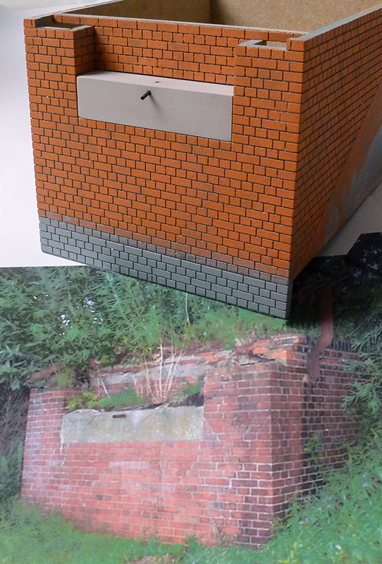

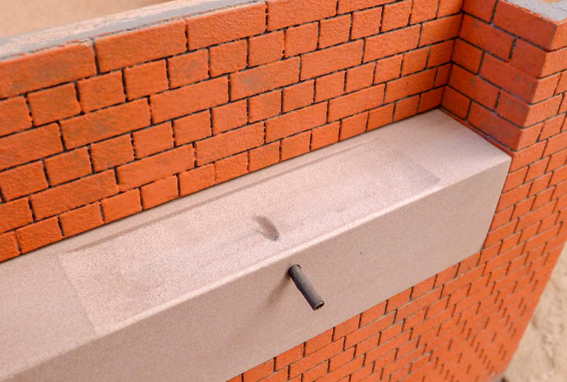

als ich im Jahr 2007 mit diesem Projekt begann, konnte ich den Brückenkopf leider nicht mehr vor Ort betrachten, da er bereits ein Jahr zuvor abgerissen wurde.
Ich hatte aber mit einem Architekten gesprochen, der mir den Hinweis gab, dass das dünne Rohr dem Abfluss des Wasser auf dem Sandstein-Sockel diente.
Dazu gab es zwischen den beiden Auflagern der Brücke eine Vertiefung, in der sich das Wasser sammeln konnte von von dort in das kleine Abflussrohr gelangte.
Inzwischen habe ich eine Vertiefung mit einer kleinen Schleifscheibe erzeugt.
Modul-Montage_36 (fspg2)
Wie sie in Wirklichkeit aussah, kann ich nur vermuten. Es gibt leider kein Foto davon.

Wie sind Deine Erfahrungen mit dem UV-Kleber? Ich habe mir im Baumarkt schon oft überlegt ob ich mir auch so einen Stift mitnehme?
Diesen UV-Kleber hatte ich durch einen Modellbaukollegen kennengelernt. Bislang kann ich ihn sehr empfehlen :!:
Nachdem der Kleber aufgetragen wurde, war das Röhrchen noch ein paar Sekunden beweglich, so dass ich es noch gut in der Länge ausrichten konnte. Ich hatte von oben einen Tropfen UV-Kleber in das 2,0mm Loch hinein gegeben und danach von vorne das 1,8mm Röhrchen hineingeschoben. Dadurch hatte ich rundherum 0,1mm Kleber.
Erst wenn die kleine mitgelieferte UV-Lampe für 5-15 Sekunden (je nach verwendeter Klebermenge) aktiv wird, härtet die Klebestelle sofort aus. Ohne UV-Licht braucht er etwa 15 Minuten, bis er ausgehärtet ist.
Dieser Kleber kann auch sehr gut für die Montage von Modellglas (Glas oder Kunststoff) verwendet werden. Wenn das UV-Licht verwendet wird, blüht der Klebstoff nicht aus. Es muss nur mit der Menge des Klebers sehr sparsam umgegangen werden. Es ist am besten, ihn mit einer kleinen Nadel oder einem dünnen Metallstab aufzutragen.

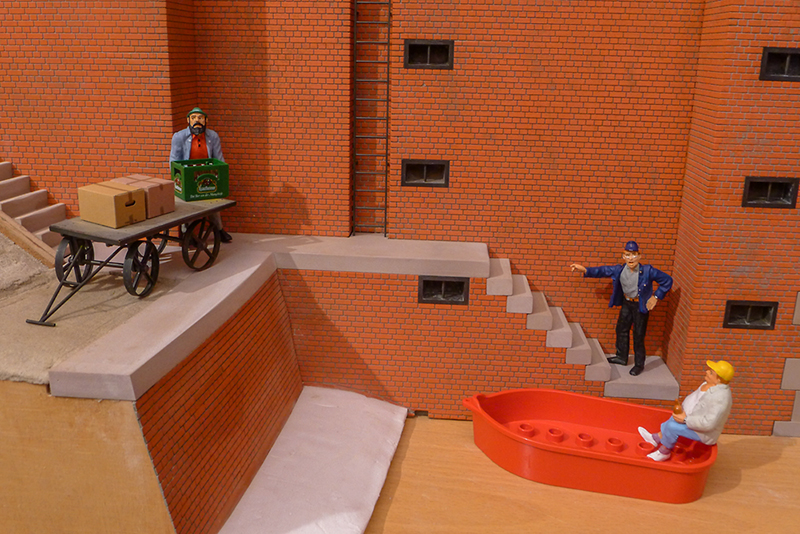

wie der Titel dieses Threads vermuten lässt, muss ja irgendwann mal auch ein Schíff auftauchen :wink:
Mir schwebt für die Anlegestelle an der Treppe ein kleines Beiboot aus Metall vor, wie es früher bei vielen Elbschiffen verwendet wurde.
Ich stelle mir ein kleines Boot vor, wie hier auf diesem historischen Foto von der Bundesanstalt für Wasserbau.
Ich will schließlich meinem Enkel das rote Legoschiff zurückgeben.
Modul-Montage_37 (fspg2)
Mir fehlen allerdings die Abmessungen und genauere Detailfotos. Aber vielleicht kann ja einer von euch aushelfen :?:

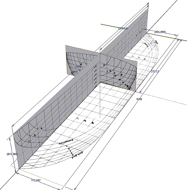

Vor längerer Zeit schickte mir ein Modellbaufreund ein paar tolle Zeichnungen von alten Hafenschuten, z.T sogar mit allen Längs-, Quer- und Seitenrissen :D
Eine Spitzschute aus dem Jahre 1926 will ich versuchen, möglichst genau ins Modell umzusetzen. Dafür habe ich schon einmal die drei Linienrisse auf 1:22,5 skaliert und die drei Ebenen einander zugeordnet.
Spitzschute_1926_01 (fspg2)

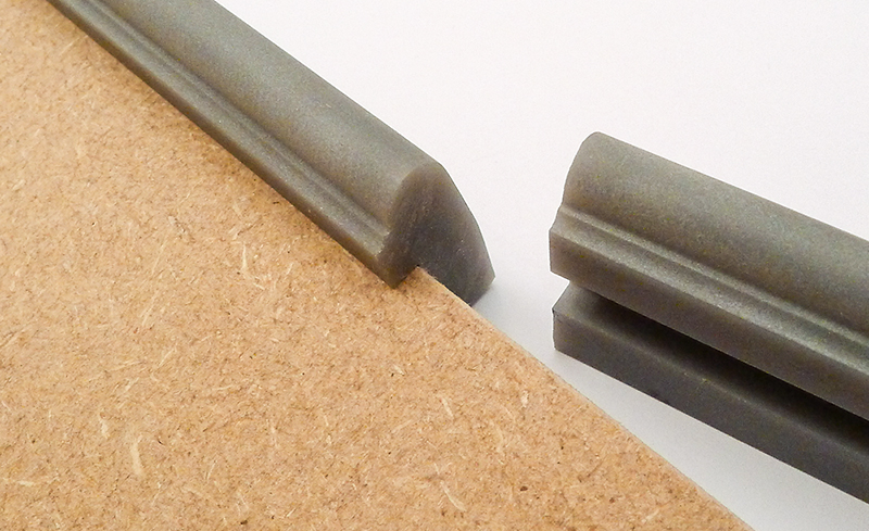

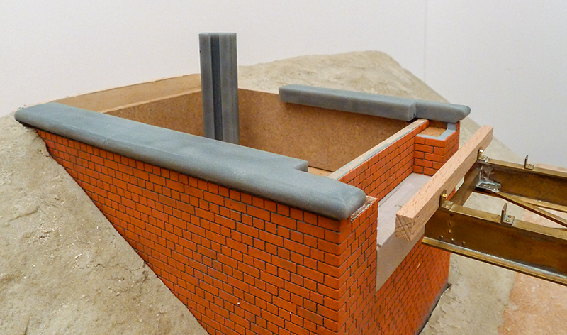

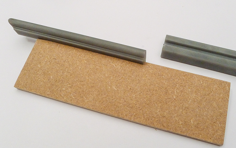

Für die beiden Brückenköpfe wurden die "Sandstein-Randsteine" an der Unterseite mit einer 5,0mm breiten Nut versehen,
Modul-Montage_38 (fspg2)
auf MDF-Brettchen aufgesetzt und mit Sekundenkleber verklebt.
Modul-Montage_39 (fspg2)
Modul-Montage_40 (fspg2)
Diese derartig vormontierten Teile müssen jetzt noch lackiert werden, bevor sie endgültig auf den Brückenköpfen verklebt werden.
Modul-Montage_41 (fspg2)
