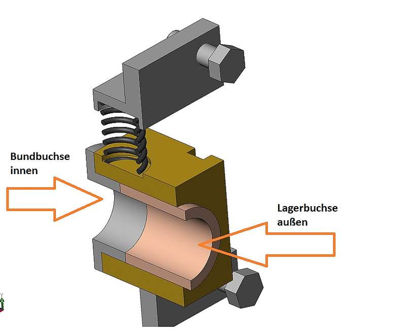

Habe aber inzwischen das Problem mit der Lagerung gelöst. Ich habe die Achslagergehäuse so abgeändert, dass Bundbuchsen reinpassen. Diese habe ich heute in der Bucht gefunden:
https://www.ebay.de/itm/10-Gleitlager-0 ... 2749.l2649
Hatte heute Morgen noch einen Denkfehler: Die Nut für die Führung der Achslagergehäuse im Rahmen muss nach außen (Richtung Koppelstangen) verschoben werden, dann ist die Führungslasche innen 1,5 und nicht 0,5mm.
und der Spalt zwischen Radnabe und Achslagergehäuse wächst auf 1mm je Seite. Passt also.
Aber eine Frage dazu habe ich noch: Bei den Feldbahnwagen habe ich die Achsen so eingestellt, dass sie locker 0,5 -1mm Axialspiel haben (Wegen der Holzrahmen, die arbeiten etwas je nach Klima). Wieviel Axialspiel sollte ich für eine so große und schwere Lokomotive aus Stahl zulassen? Gerade dann, wenn die Achsen in gefederten Achslagergehäusen aufgehängt sind?

Edit: Seitenspiel zwischen den Achslager gegen Null, wenn die Achse waagrecht im Rahmen steht. Wenn ein Achslager einfedert müssen beide Achslager sich querstellen und vergrößern automatisch den Abstand. Wichtig ist, dass die Achslager ballig ausgeführt sind.

Habe jetzt Bundbuchsen geordert. Die sind kurz (Nur 4mm lang). Da sollte etwas Winkelversatz in der Lagerung drin sein.
Werde also das Axialspiel gegen Null bringen.

Die Bundbuchse sollte so lang wie möglich die Achse lagern.
Mit Achslager ballig meinte ich, dass der seitliche Schlitz des Achslagergehäuses der die Rahmenwange umgreift bikonkav geformt sein muss. Nur so kann sich das Achslager bei einseitigem Einfedern der Achse schräg stellen. Der Schlitz sollte mittig nahezu Null Spiel zur Lagerführung haben, an den Enden ca. 0,6mm Spiel.

Ah Ok, jetzt habe ich es verstanden. Ja, das macht Sinn. Du meinst die Führungsschlitze so ausführen:
Das muss ich dann mit der Hand etwas nacharbeiten. Ich habe sonst keine Möglichkeit das so zu fräsen (Habe keine CNC-Steuerung). Bei den Feldbahnwagen hat das auch einigermaßen funktioniert (Hab ich mit einer kleinen Schlüsselfeile rund gemacht) . Ich habe hier pro Rad einen Federweg von 3mm, das ist nicht viel.
Ich wollte die Lagerbuchsen mit einer Länge von 8mm haben. Gibt es auch bei Norelem, aber da muss man für 8 Lagerbuchsen einen saftigen Mindermengenzuschlag zahlen. Die Buchsen aus der Bucht gehen auch, die sind 4mm. Bei ca. 10kg Lokomotivgewicht komme ich so auf eine Flächenpressung von ca. 0,52N/mm². Damit die Lager nicht die ganze Zeit auf Kantenpressung laufen, werde ich von der Außenseite noch die vorhandenen Buchsen (L=8) einpressen, da ergibt dann eine Gesamtflächenpressung von 0,17 N/mm²:

genau das habe ich gemeint.
