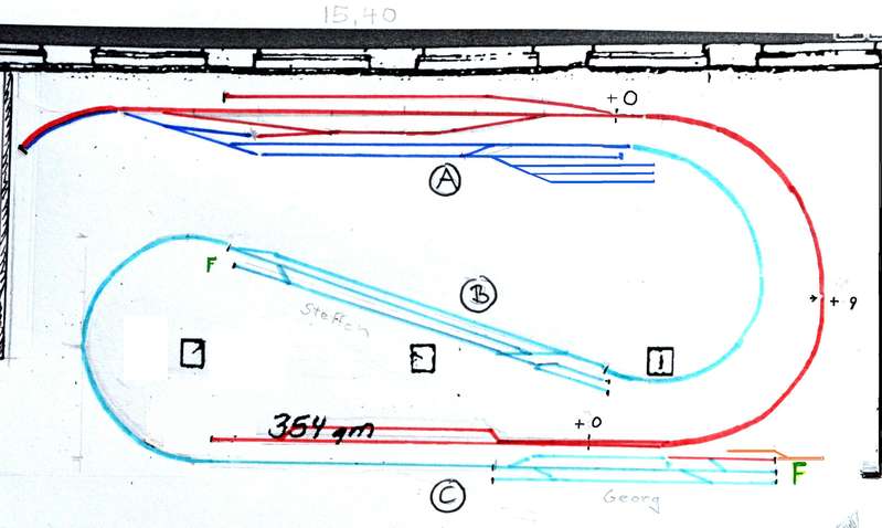

Hier mal der Plan für Schramberg, es müssen noch zwei Gleisbögen,
ein Bahnübergang und die Rollwagenanlage gebaut werden.
Dazu noch der größte Teil der Schmalspur in blau.
Links oben ist das Ausziehgleis für die Rollwagen.
DSC_6061 (T 20)
G_151 (T 20)
+0 bzw +9 bezeichnen Steigungen, es soll ja etwas spannend sein
für den Dampfbetrieb.Hellblau sind Code 332 Gleise , die teilweise
von Kollegen für Schramberg zur Verfügung gestellt werden,
ich brauche noch etliche Stunden um auch die Meterspur mal
ganz auf C 250 umgebaut zu haben, vor Schramberg nicht zu machen.

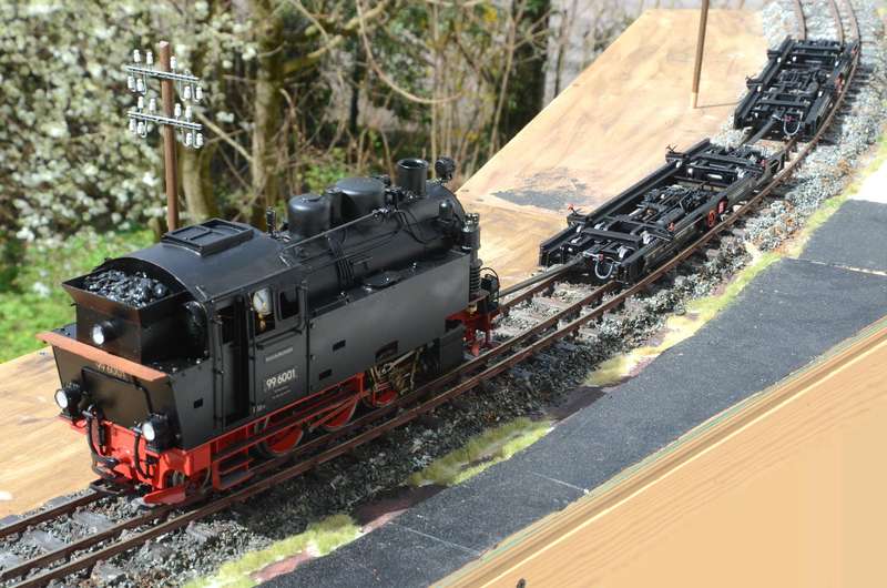

Zur Zeit entsteht die endgültige Rollwagenanlage :
G_150 (T 20)

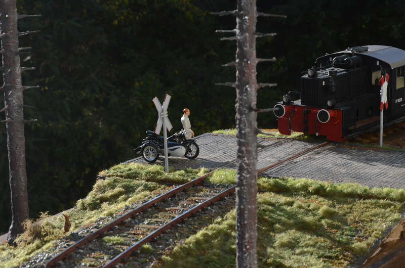

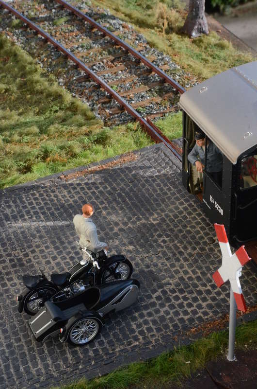

Wenigstens will ich mal den neuen BÜ zeigen. Weder die Andreaskreuze bleiben
(werden durch die 5 segmentigen DR Kreuze ersetzt) so , noch soll der BÜ
unbeschrankt bleiben...aber nach Schramberg.
An unserem Fahradpreiser wird nie eine 01 oder gar der Vindobona vorbeirauschen,dazu ist der Oberbau viel zu schwach...
:lol:

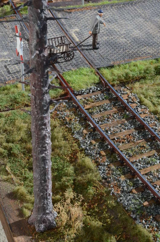

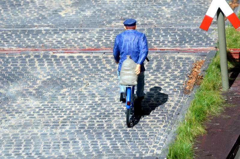

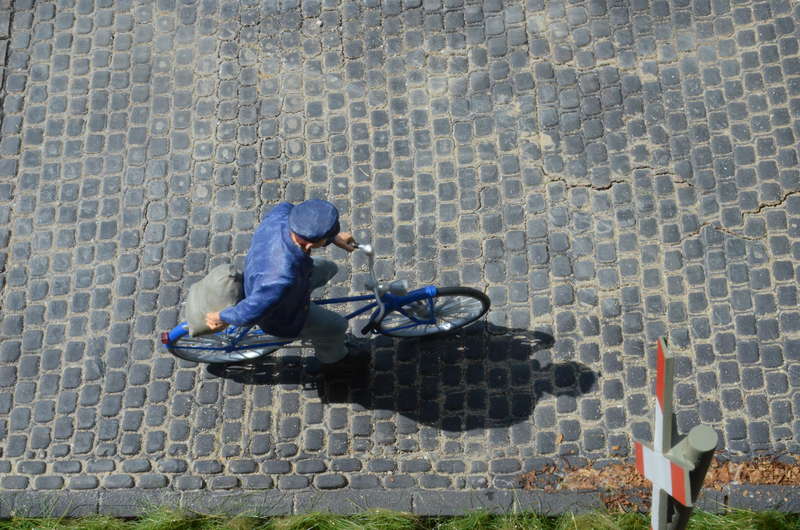

Das Pflastern aber ist mal wieder eine erfreuliche Abwechslung zum Gleisbau,
und inzwischen glaube ich, daß man mit der StempelMethode besonders gut fährt,auch von wegen vorbildtreue...man kann da richtig "schlechte" Strassen
bauen
:shock:

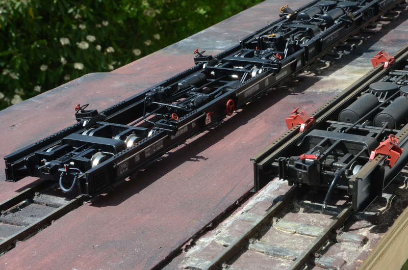

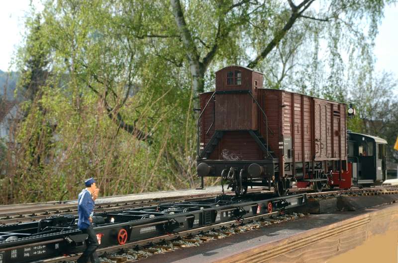

Zum Schluß noch drei "Arten" von Rollwagen :
im Vordergrund der original Höhne, links dann der Bausatz und dahinter
der umgebaute Höhne.Inzwischen halte ich nichts mehr vom Umbau der
Höhne wagen- zu aufwendig und eben doch 1/2 mm zu hoch, wegen der
zu großen Durchmesser der Radsätze.
Ich werde aber für Höhne Rws noch einen "Brückenkopf bauen...aber auch das
nach Schramberg.

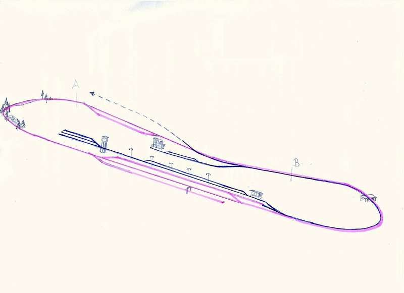

Zunächst einmal einer der Pläne :
A und B markieren die noch dazwischen zu bauenden Elemente
Modulanlage_2 (T 20)
Wenn die Anlage als Oval stehen soll, oben eine weitere Variante :
die Meterspur führt aus der Strecke auch nach draußen, damit besteht
die Option für einen Anschluß einer anderen Meterspuranlage.
Die Fabrik entsteht nicht im Selbstbau, ich greife nun auf die Elemente von Piko zurück, ich brauche was stabiles :
Modulanlage_2_1 (T 20)
Dort werden die beladenen Rollwagen zu/abgeführt

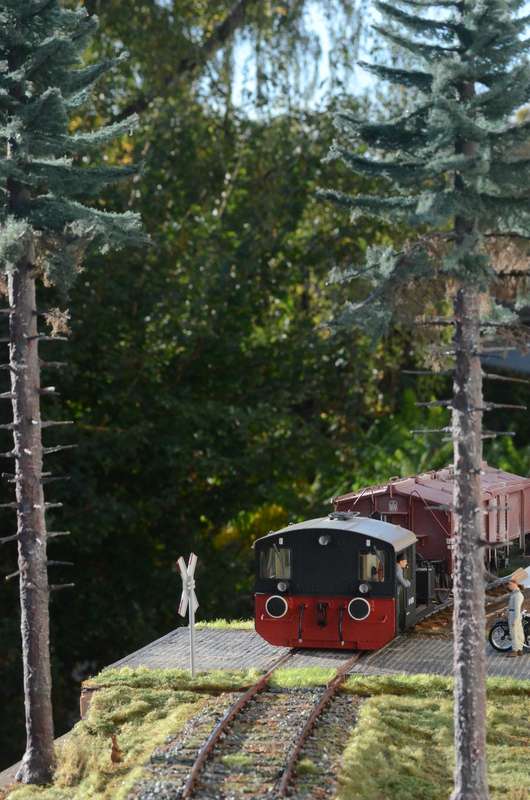

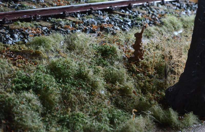

Bevor es wieder an Module sägen geht, brauche ich mal wieder was zum
entspannen, die Vegetation am BÜ wächst :
G_160 (T 20)
G_157 (T 20)
G_158 (T 20)
G_159 (T 20)
