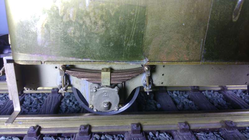

es geht weiter der Tender rollt und zwar gefedert.
Die Widerlager für die Federung sind angelötet. Die Räder sind angedrehte LGB Speichenräder mit den Radreifen aus der Aktion. Die eingelötete Wippe die zusätzlich noch einmal auf dem Radlager liegt, besteht bereits aus 3 Teilen und hat nur 3 mm Durchmesser.
Die Räder passen mit den niedrigen Spurkränzen viel besser und würden eingefedert sonst den Tenderboden berühren.
Der rollfähige Tender auf meiner Anlage.
Details der Federung.
Um Testfahrten machen zu können lies sich ganz einfach eine LGB Lok ankoppeln. Alle Testfahrten geschoben und gezogen, verliefen auch in Weichenstraßen völlig problemlos.
