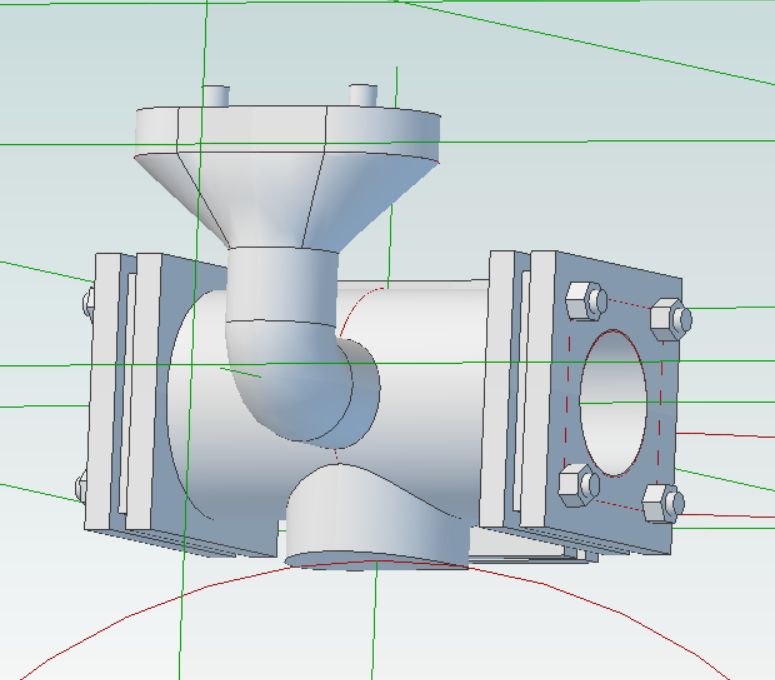

Ich muss Dir hier energisch widersprechen. Ich hatte Dir diese Software empfohlen, nachdem mehrere Freunde und ich sie seit Jahren erfolgreich einsetzen (Cubify Design). Bei einem Preis von $199 sind wir noch nie in einen "Roadblock" geraten. Wir hatten andere "Billigprodukte" getestet, die alle gravierende Einschraenkunken im 3D Bereich hatten. Bisher konnte ich mit dieser Software alle Probleme loesen, inklusive Schnittzeichnungen des Climax Kessels:
und
Die erzeugten STL Files wurden bisher von z.B. Shapeways problemlos gelesen.
Auch DXF Files fuer CNC Fraesen, Wasserstrahl/Laser-Schneiden sind bisher von allen Herstellern (inklusive unserer Maschinen) akzeptiert worden.
und
