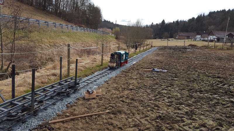

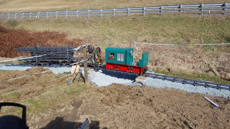

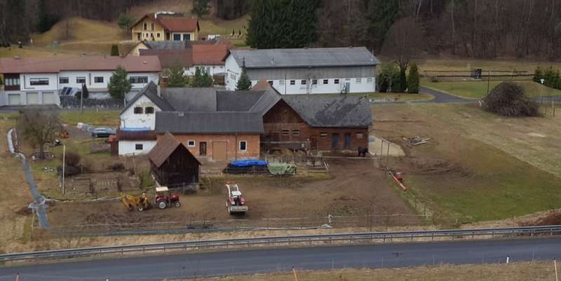

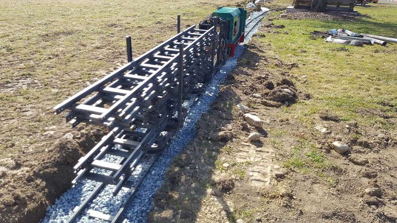

Hier mal wieder ein Foto vom Hügel gegenüber. Auf der linken Seite sieht man wie das Baugleis in die Hauptstrecke einmündet. Das Baugleis geht dann weiter in den Innenhof von wo aus die Joche zum Ort des Geschehens gebracht werden. Das Bild entstand heute Vormittag. Inzwischen habe ich die gesamte Strecke entlang des Bachs fertig und bin zur Kurve auf der rechten Grundstücksgrenze gelangt.

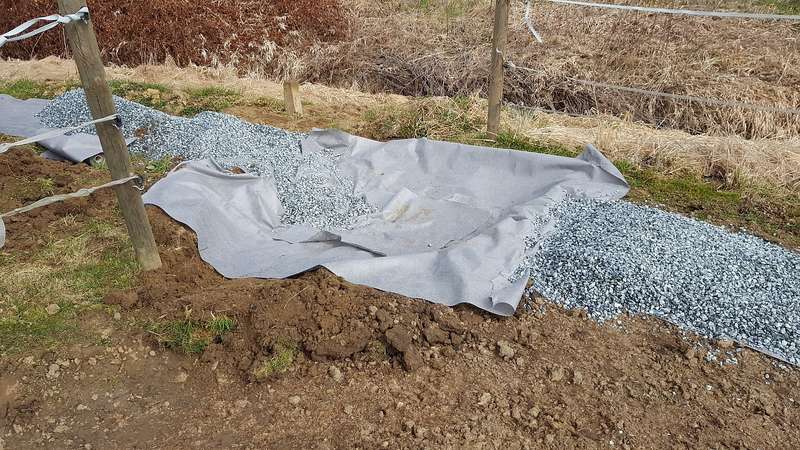

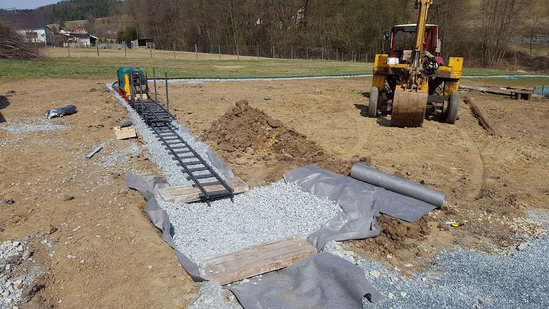

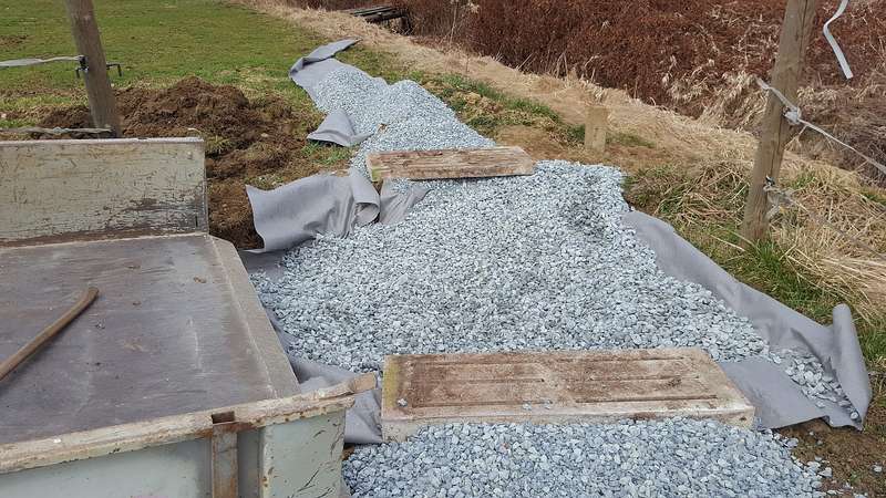

Die Mulde für das zweite Cattel- Grid wurde mit meinem Bagger ausgehoben und mit Vlies ausgelegt.
Dann kommen wieder die Betonsteine (bei uns heißen die Saugitter) als Auflager zur Anwendung. Die Mulde wird mit Kantkorn bedeckt.
Die Strecke entlang des Bachs hat noch ein paar ungewollte Haken und Unebenheiten drinnen. Diese werden dann nachträglich korrigiert.
Ich rechne mir immer vorher aus wieviel Gerade und Bögen benötigt werden. Danach stelle ich die Fuhr so zusammen, dass ich nur mehr ein Joch nach dem anderen von den Wagen ziehen muss.
Die Gleise sind stabil genug um die Lok ohne Stütze tragen zu können.

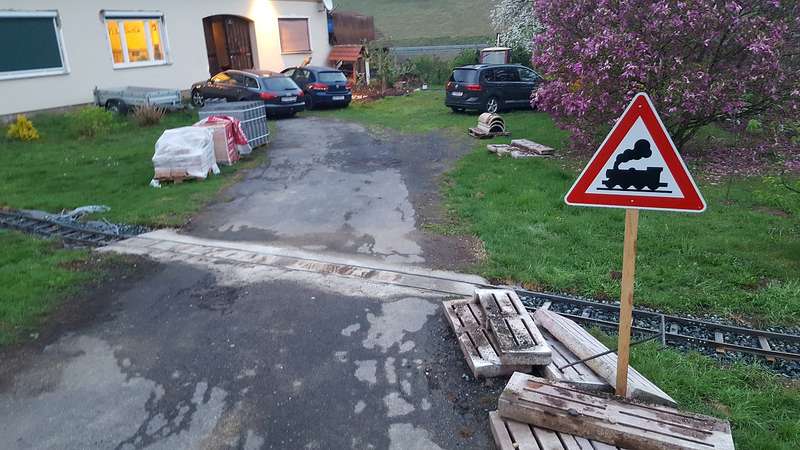

Ich fahre momentan nur mit dem Traktor über die Baugleise. Die Zufahrt des Hofes wird dann von dem Hauptgleis gequert. Hier liegen die Gleise ebenerdig, so wie in deinem Bild zu sehen. Ich habe den Asphalt eingeschnitten, ausgekoffert und momentan Saugitter eingelegt, damit man auch mit dem PKW drüber fahren kann. Wenn die Gleise gelegt sind, wird alles einbetoniert und es schaut wie ein gewöhnlicher Bahnübergang aus.

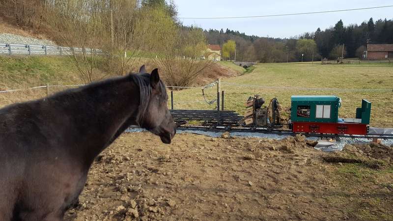

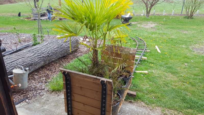

Die Bahn wird noch etwas skeptisch von Condor beäugt, wurde aber schlussendlich schnell akzeptiert.
Dennoch kann Sbotage nicht ganz verhindert werden- es verirrt sich hin und wieder mal ein Stein aufs Gleis. Vorher die Strecke abzugehen schadet nicht.

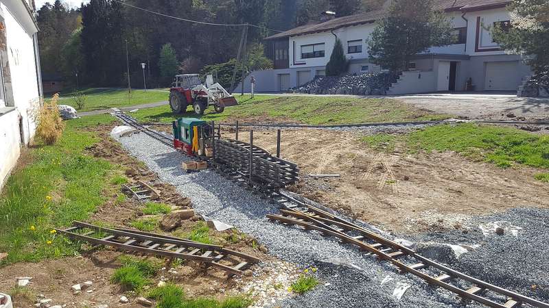

Bevor es im hinteren Bereich des Hofes durch die Tenne geht, wird das letzte Cattle- Grid platziert. Wenn alle Bauarbeiten abgeschlossen sind, wird hier wieder die Koppel entstehen.

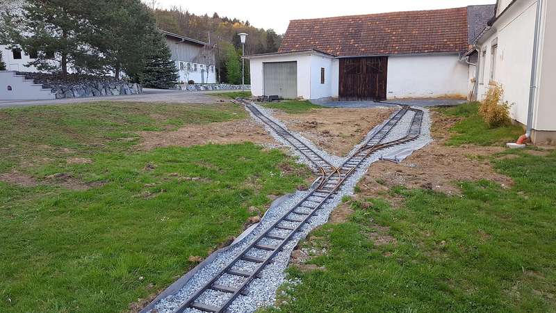

Dann folgt noch die Kreuzung mit der hinteren Einfahrt. Hier ist auch eine Kehrschleife vorgesehen, die dann an der Tenne vorbei führt.

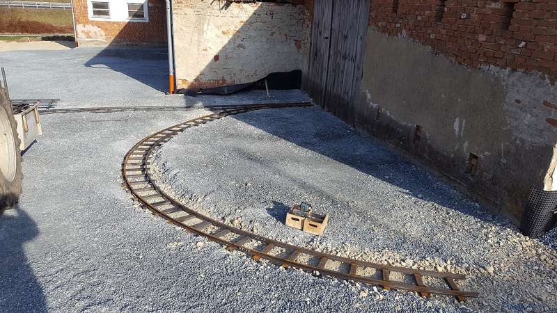

Nach der Tenne folgt dann der Bahnhofsbereich parallel zur Straße. Das hintere Gleis, das von oben kommt, ist Teil der Kehrschleife.
Hier der fertige Bahnhofsbereich. Der teilweise ungleichmäßige Anstieg des Kehrschleifengleises wird dann später korrigiert. Leider sind die 40t Gleisschotter schon verarbeitet, sodass ich hier etwas sparen musste. Aber die nächste Lieferung kommt in ein paar Tagen.

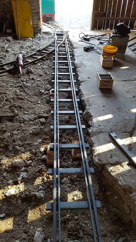

Das Gleis in der Tenne wurde dann niveliert und zwischen den Schienen mit einem Flacheisen bestückt. Damit lässt sich dann das Gleis gut einbetonieren und anschließend mit allen Fahrzeugen überfahren. Man sieht hier auch schön die Abzweigung zu meinem Abstellgleis. In dem etwa 10m langen Gangbereich zwischen den Tennen werden dann Lok und Wagen abgestellt. Auch hier werden die Gleise im Beton eingelassen. Vorher muss aber noch das Erdreich abgezogen werden und die Gittermatten verlegt werden.

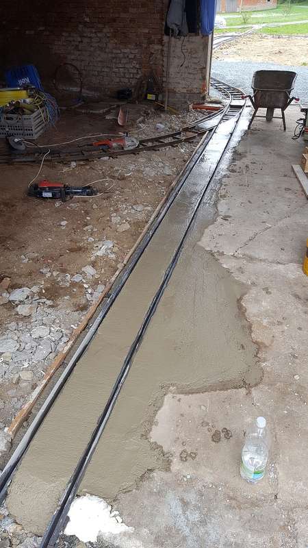

Nach einem verlängertem, arbeitsreichen Osterwochenende melde ich mich mit dem aktuellen Stand der Dinge.

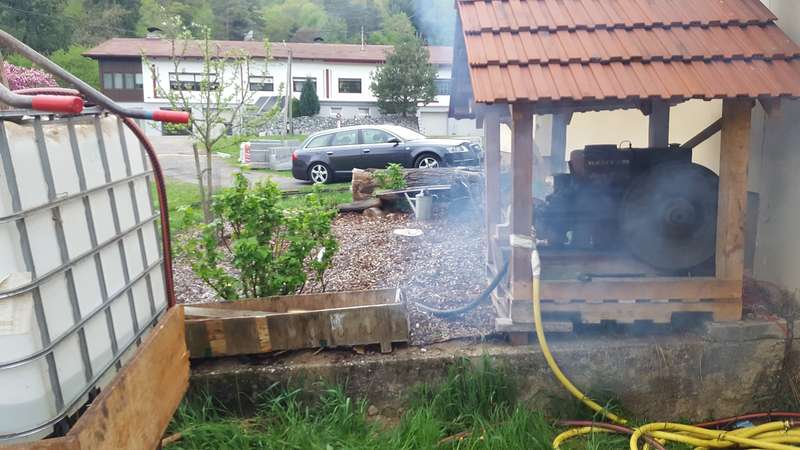

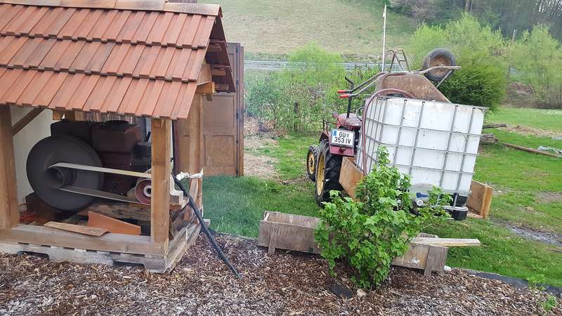

Es wurde aufgrund des angesagten Regens erst unter Dach mit den Betonarbeiten begonnen. Dazu wurde der kleine Steyr mit dem 1000l Tank bestückt, da sich in der Nähe des Schotters leider kein Wasseranschluss befindet.
Der alte Deutz treibt hier eine Wasserpumpe an mit der ich den Tank gut aus meinem Brunnen füllen kann.

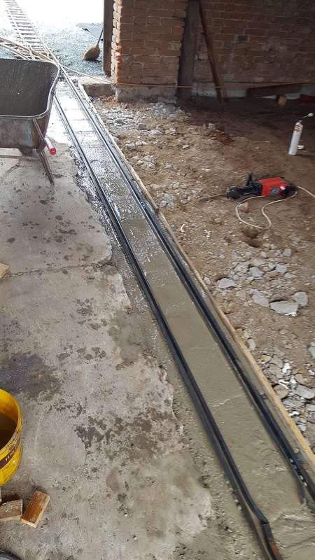

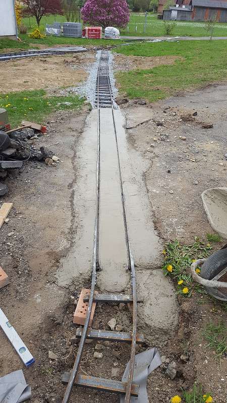

Die Schalung habe ich schon vorbereitet gehabt und mit etwas Bauschaum abgedichtet. Im ersten Schritt wird erst mal bis zur Schienenunterkante betoniert, damit der Beton nicht in die Zwischenräume steigt und somit den Spurkranz heraus drückt. Der rechte Bereich der Tenne wird dann mit einem Betonmischwagen betoniert werden. Ich wollte die kritischen Bereiche aber vorher manuell betonieren. Ein Korrigieren nach dem Einbetonieren, ist ja bekanntlich nicht ganz so einfach.
Nachdem der Beton leicht angezogen hat, wird der Mittelbereich ausgefüllt.
Selbes Schema wird natürlich auch bei den Bahnübergängen durchgeführt.

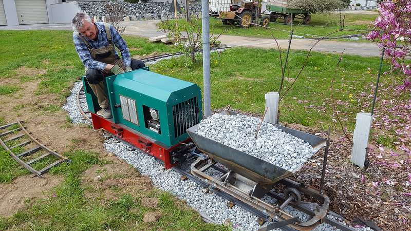

Anschließend wurde die Strecke noch etwas eingerichtet und nachgeschottert. Der Schotterwagen leistete hier gute Dienste.
