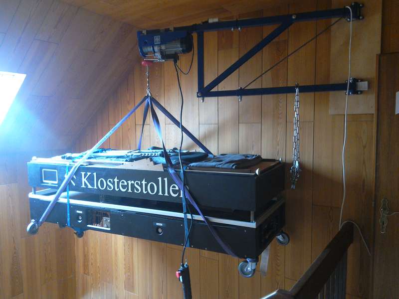

Da es mein Klosterstollen Modell ja auch wieder auf der NuSSA zu sehen gibt und ich gerade aus Osnabrück von einer Ausstellung komme, hier Mal 2 Bilder, wie ich mir den Transport vereinfacht habe.
Transport 01 (Helmut Schmidt)
Transport meines Klosterstollen Modells vom Obergeschoss nach unten und zurück.

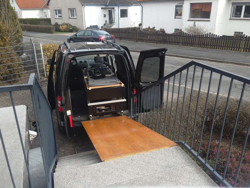

Transport 02 (Helmut Schmidt)
Aus dem EG über eine Rampe bis ins Auto und auch zurück.
Dadurch ist mir der Transport ohne fremde Hilfe möglich.
