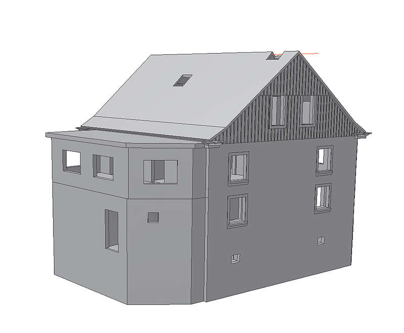

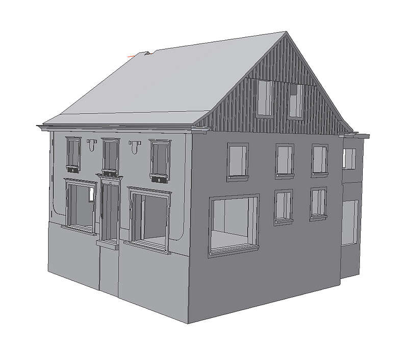

Ich beschäftige mich in der letzten Zeit mit dem Häuserbau, und zwar mit dem neben der Oesterbrücke gelegenen "Haus Lohmann". Glücklicherweise existieren neben aussagekräftigen Aufnahmen auch noch einige Pläne des längst verschwundenen Gebäudes, so dass ich zunächst eine CAD-Zeichnung erstellen konnte:

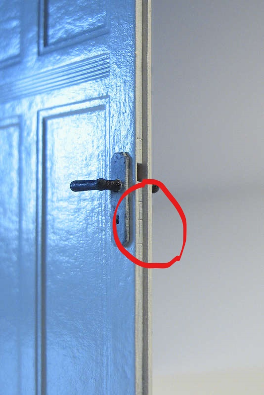

mit solchen Fotos (und einem Haus mit Kellergeschoss) fange ich den Tag doch gerne an! Schön wieder etwas von Dir zu sehen.
Die weiteren Bilder in Deiner Galerie lassen mich vermuten, dass die Türen als Sandwich aus gelasertem Karton entstanden. Das ist wohl die beste Methode solche Türen aufzubauen. Richtig gut wirkt auch der Weißlack.
Ist ein bißchen Meckern auf hohem Niveau erlaubt?
Vom Wechselschloss/Schlosskasten hast Du die Falle dargestellt. Im Falz fehlt der Stulp (Befestigungsblech des Schlosskastens). Ich könnte mir die Nachbildung als brüniertes 0,1mm Ätzteil mit Andeutung des versenkten Riegels vorstellen.

Guten Morgen Jürgen,
S 49 hat geschrieben:Ist ein bißchen Meckern auf hohem Niveau erlaubt?
keine Ahnung. Ich mache hier die Regeln nicht :knuddel: .
Hier habe ich beschrieben, wie ich es gemacht habe. Du hast Recht, dass ich beim Stulp (danke, ich kannte das Wort vorher nicht :D ) etwas geschummelt habe; wenn Du genau hinschaust, siehst Du aber die obere und untere Kante des Bleches als kleine Nut angedeutet. Da lässt sich farblich noch etwas machen. Auch ist auf dem Foto die Falle noch nicht eingebaut. Um das Blech richtig darzustellen, müsste auf der Türvorderseite auch noch eine Nut sitzen, die aber ohnehin meist mit Farbe zugekleistert ist. Mein Ziel war es, so viele Details wie möglich mit Hilfe des Lasers und des Schichtaufbaus abzubilden. Da ich etwa zwanzig von den Dingern brauche, gibt's halt auch irgendwo Abstriche ... ansonsten gibt es ja auch noch Photoshop :wink:. Extra für Dich werde ich aber nochmal etwas an einer Tür nacharbeiten, vielleicht lässt sich das noch optimieren. Danke für den Hinweis!
