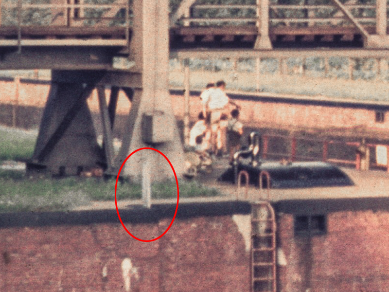

Hallo Frithjof,
wenn ich mir das Foto richtig ansehe dann ist so ein schwarzer Bereich in etwa so hoch wie 2 Mauersteine Hoch sind was für die 10 cm sprechen würde.
Ich komme leider diese Woche nicht zur Drakenburger Schleuse dort gibt es vielleicht einen Wasserstands- oder Pegelanzeiger. Wenn ich nächste Woche dort bin werde ich aber mal genauer hinsehen und vielleicht kann ich ja ein Foto machen.
Re: Feldbahnmodule mit Schiff
Hallo Frithjof,
ein 10cm Raster klingt sehr plausibel. Heute sind an den Pegelstäben im Wechsel
angeordnete E`s üblich neben denen in Dezimeter die Pegelhöhe angeschrieben ist. Der Mittelstrich im E ist dabei die Markierung für die 5cm-Unterteilung. Es gibt aber auch im Zickzack angeordnete schwarz-weiße Dreiecke mit einer 2cm-Rasterung, meist an Seen.
Auf alle Fälle muss aber an deinem Pegelstab noch eine Bezugsmarkierung existieren. Was nutzt ein Raster ohne "Nullpunkt"?

Hallo Frithjof
Ich bin mich, für mein aktuelles Projekt, immer noch am Einlesen in die Welt der Pegelstände. Mir scheint, dass die heute vorgeschriebenen Pegelstäbe (oder schlicht Pegel) eine Entwicklung hinter sich haben, die noch nicht allzu lange landesspezifischen Normen unterliegt. Bedenkt man, dass z.B. der Pegelstand des Bodensees erstmals in der ersten Hälfte des 19. Jahrhunderts regelmässig festgehalten wurde, haben sich die zahlreichen Messverfahren erst nach und nach angenähert.
Ein Pegelstab, wie oben beschrieben, dürfte sich in dieser Form erst in neuerer Zeit durchgesetzt haben. Wie im folgenden Foto (Schaffhausen, ca. 1870) ersichtlich, scheint damals eine einfachere Form Verwendung gefunden zu haben
Ich habe dauraus folgendes Muster abgeleitet, welches ich mir auch bei deinem Bild vorstellen könnte:
Was dann zusätzlich an Massangaben verzeichnet war, lässt sich heute kaum noch nachvollziehen, da diese immer vom sog. Nullpegel an gemessen wurden. Diese Bezugswerte variieren wieder um von Land zu Land, von Gewässer zu Gewässer, usw., usw.
Man sieht, so ein Pegel hat's faustdick hinter den Ohren!

ich würde die Pegellatte auf dem Foto als Halbrund mit roten und weißen Feldern vermuten, wobei jeder volle Meter dann ein schwarzes Feld hat.
Ich versuche mal die Augen offen zu halten, ob es sowas noch an alten Brücken gibt.

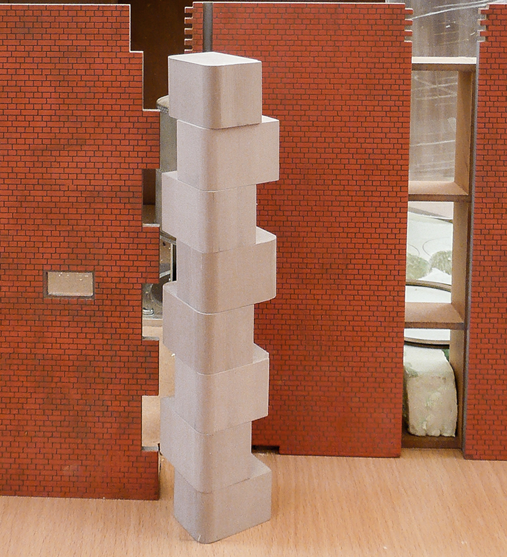

Die großen Eck-"Kalk-Sansteine" habe ich wechselseitig auf zwei 8,0mm Messingrohre aufgezogen und mit Sekundenkleber geklebt.
Modul-Montage_012 (fspg2)
Dabei wurde bei jedem neu aufgezogenem Stein die Passgenauigkeit in der Seitenwand überprüft.
Bevor sie endgültig mit den beiden Mauern verklebt wurden, habe ich die sichtbaren Oberflächen mit Sandpapier geglättet. Anschließend trat der Sandstrahler in Aktion, um die Oberfläche gleichmäßig aufzurauen.

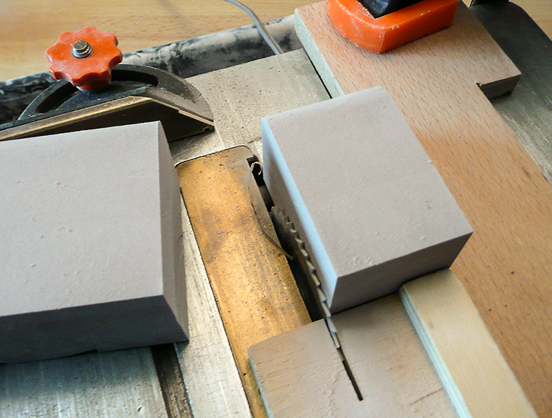

Mit einer großen Kreissäge wurden 5cm-Streifen aus einem Ureol-Resteblock gesägt. Die Oberflächen auf der Fräse geglättet und an einer Kante mit einem 8mm-Viertelstab-Fräser die Rundung angebracht.
Die Stirnseiten habe ich an einer Schleifscheibe geglättet.
Sandstein_Ecke_007 (fspg2)
Da das Sägeblatt an meiner Böhler-Kreissäge zu klein ist, musste ich die Ureol-Blöcke von zwei Seiten durchsägen.
Dazu hatte ich mir Anschläge mit Schraubzwingen auf dem Sägetisch befestigt.

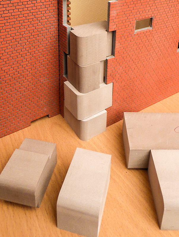

Die so gesägten Teile habe ich anschließend wieder an der Schleifscheibe geglättet, da man in der Mitte doch eine leichte Kante und zum Teil Sägeblattspuren sah.
Sandstein_Ecke_010 (fspg2)
Auf dem folgenden Bild könnt Ihr die alten und die neuen Steine vergleichen. Sie sind nur lose zusammengelegt.
