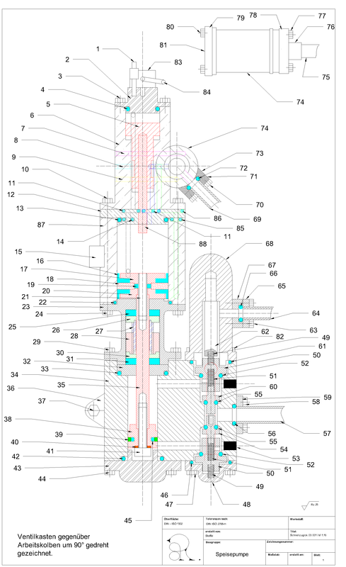

ich habe die Rückschlagventile nochmal abgeändert da mir Florian dies sehr empfohlen hat. Er hatte auch andere sehr gute Hinweise (PN), wofür ich nochmal meinen Dank ausprechen möchte.
Aktuell sieht die Konstruktion nun so aus:

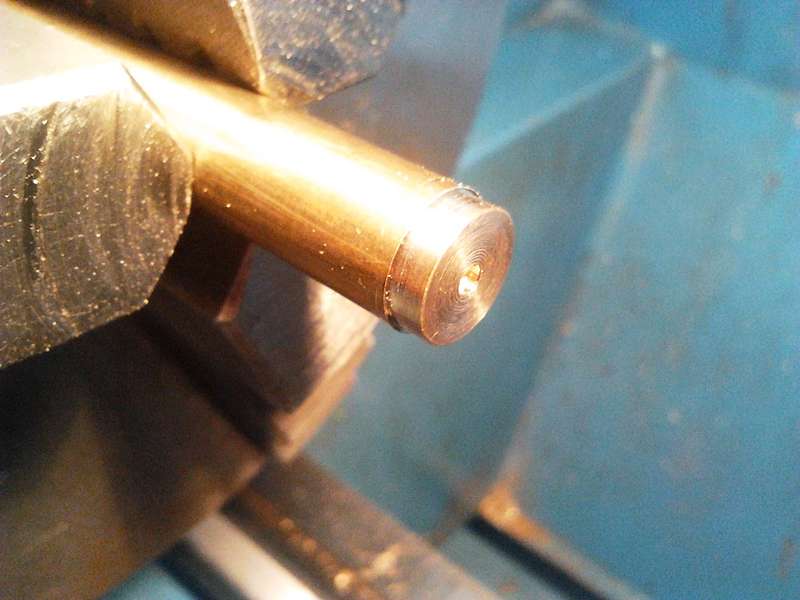

Dabei musste ich auch eine schmale Scheinbe drehen welche eine sehr gute Parallelität der gegenüberliegenden Planflächen bedarf. An dieser Stelle wollte ich gern kurz einen Trick vorstellen wie man sich da einfach behelfen kann wenn man umgespannt hat.
Nach dem Umspannen der Scheibe diese nicht zu fest einspannen. Dann die Maschine rückwärts (nicht zu hohe Drehzahlen) laufen lassen und mit dem Drehmeißel vorsichtig gegen die Planfläche drücken. Das Werkstück richtet sich dadurch in der Planebene aus. Dann die Scheibe plan drehen.
Pumpe_21 (Steffel)
Wenn es ganz exakt werden soll, vor dem plandrehen noch mit der Messuhr die Feinjustierung vornehmen, im allgemeinen reicht aber die beschriebene Vorgehensweise.

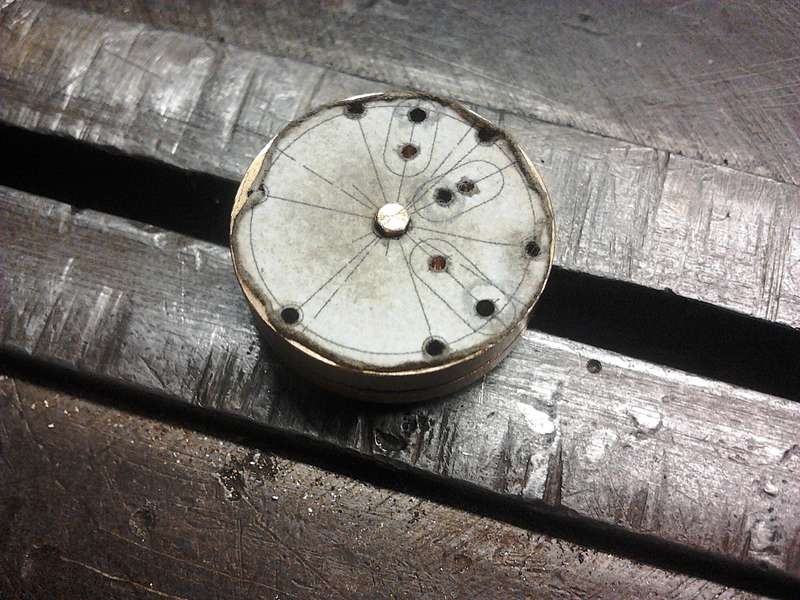

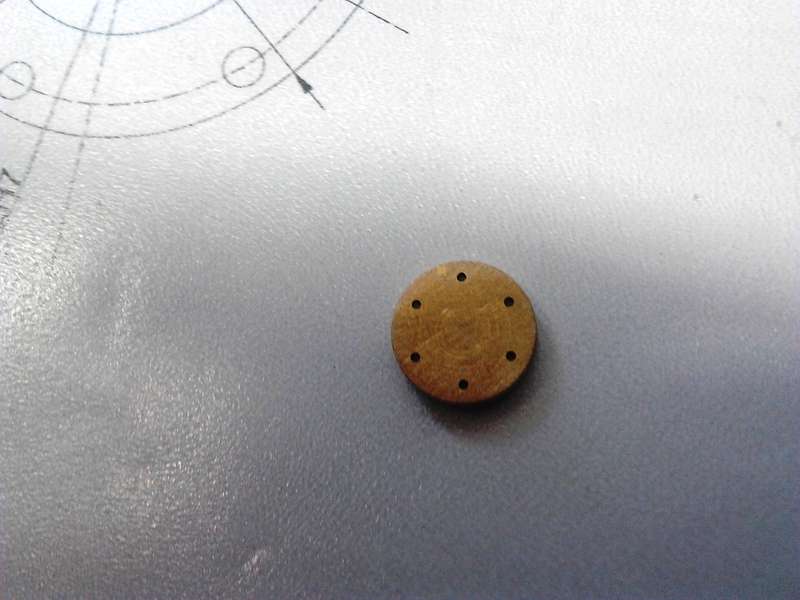

Um Teil 81 herzustellen Drehte ich das Teil fertig und druckte über das Zeichenprogramm (Maßstab 1:1) die Scheibe aus, mit allen Bohrungen und Teilkreis. Klebte nach dem Ausschneiden diese auf die Messingscheibe. Nach dem ankörnen mit einer Nadel bohrte ich alle Löcher (Durchmesser 0,8 für M1).
Hier musste ich das erste Mal eine Lupe nehmen damit ich sehr ob der Bohrer auch fluchtet, war für mich auch neu.

Da ich keinen Teileapparat besitze ist dies eine sehr schöne Methode die Bohrungen exakt zu plazieren. Wichtig bei solchen Baugruppen, später zu fügende Teile immer zusammen bohren. In diesem Fall war es Teil 74 und eben Teil 81. Nach dem Bohren der Kernlöcher werden die Durchgangslöcher im Deckel aufgebohrt.
Schwieriger ist die Fertigung von Teil 12 und den angrenzenden Baugruppen. Hier müssen die Lochbilder von Schrauben und Dampfkanälen genau übereinander liegen.
Um das zu erreichen habe ich zwei mal das Drehtteil Teil 12 gefertigt. Eine Scheibe davon dient als Kopierscheibe. Wieder wird auf die Kopierscheibe eine Papierschablone aufgeklebt. Der Teilkreis für die Schrauben wird gebohrt (Kernlochgröße) sowie alle Durchgangsbohrungen (außer das in der Mitte das wurde auf der Drehmaschine gefertigt H7)und auch da wo in Teil 12 keine Durchgangsbohrung sind.
Pumpe_24 (Steffel)
Mit der Kopierscheibe kann nun in Teil 87 der Schraubenteilkreis sowie die Löcher für die Dampfkanäle angebohrt werden. In Teil 6 wird auch der Schraubenteilkreis eingebracht sowie die richtigen Bohrungen für den Dampf.
Und zu Schluss (sieht man im Bild) wird auch noch die Zwischencheibe 12 angebohrt. Der Teilkreis für die Schrauben kann durchgebohrt werden die Bohrungen für die Dampfkanäle werden nur angebbohrt (leicht ansenken), da nicht alle Bohrungen durchgehen. Damit hat man die Flucht für die Nuten etc. und kann die Zwischenscheibe fertigstellen.
Ich wollte diese Methode nur kurz vorstellen weil sie macht es sehr einfach und führt zu ausreichender exakter Passgenauigkeit der Teile zueinander.
Ähnliches Prinzip wird auch zwischen Teil 87 und 23 oder Teil 23 und 34 zum Einsatz kommen. Da die Latterne (Teil 23) ein verbohren der Teile direkt miteinander nicht möglich macht, muss man diesen Umweg gehen.
Obacht aber: Die Kopierscheibe muss immer entsprechend gedreht/zu dem angrenzenten Bauteil psoitioniert sein (Scheibe immer so wie wenn sie eingebaut wäre) werden weil sonnst spiegelt man alles und dann wird es nix mehr. Weiter sollten immer Passbohrung oder Zentriebund konstruktiv schon vergesehen werden um die Teile exakt zueinander zu fixieren.

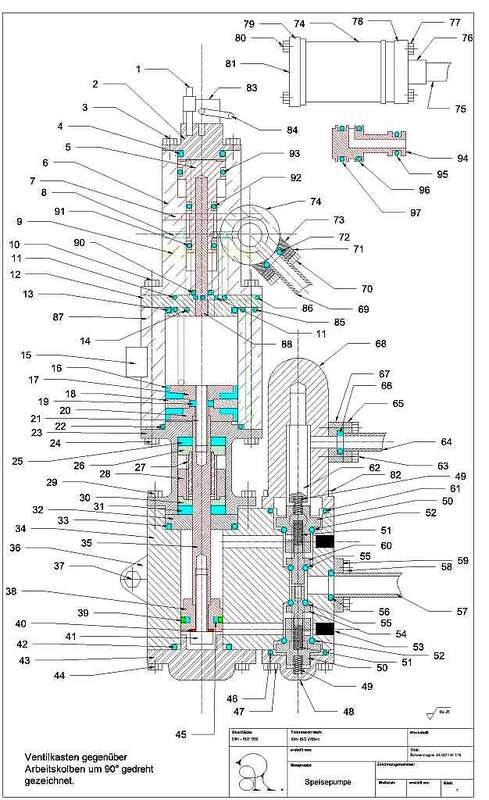

ich habe mir jetzt nochmal die Dichtgeometrie an Hilfs- Und Hauptsteuerkolben näher angeschaut und abgeändert.
Pumpe_25 (Steffel)
Die Idee das Überfahren der Bohrungen mittels Gleitring zu verbessern habe ich wieder verworfen da der Fertigungsaufwand gegenübe dem Nutzen zu hoch ist.
Weiter würde es sich aus konstruktiven Gründen und Platz nicht bei jedem Sitz realisieren lassen. Daher belasse ich es bei den O-Ringen (aus FKM) mit der Vorraussicht diese ab und an wechseln zu müssen. Ich hatte anfangs diese Art der Abdichtung abgewählt aber auch ich kann das Rad nicht neu erfinden, ein Versuch war es aber wert und man lernt schön dazu.
Die Kanten der Querbohrungen selbst werde ich soweit ich rannkomme abrunden damit so wenig wie Möglich Schädigungspotenzial vorhanden ist.
Am Wochenende werde ich die beiden Steuerkolben nochmal neu fertigen. Mal schauen wie die Maschine dann läuft.

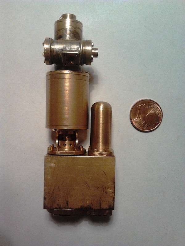

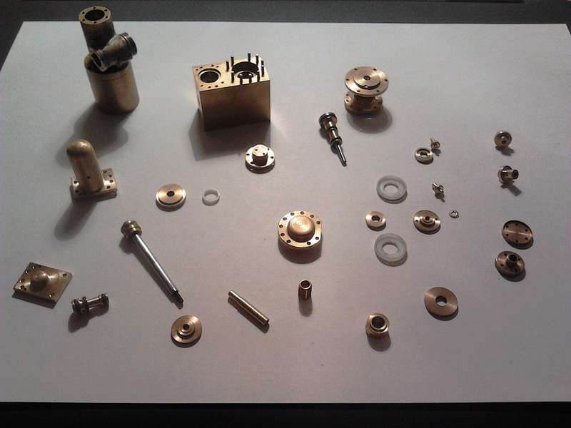

ich habe inzwischen weiter an der Pumpe gearbeitet. Ich habe bevorzugt die Teile gefertigt welche für die grundlegende Funktion der Pumpe nötig sind. Der Grund hierfür ich wollte wissen ob sich das halbe Jahr Planung und Fertigung auch gelohnt hat.
Pumpe_26 (Steffel)
Somit ging es nun erstmal an die Montage.
Pumpe_27 (Steffel)
Pumpe_28 (Steffel)

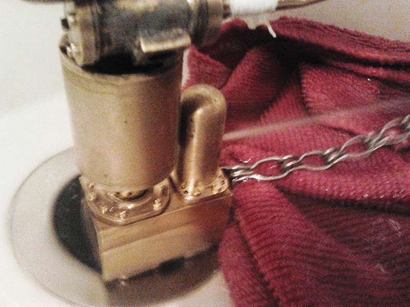

Und der Versuch (mit Pressluft) zeigte erste Erfolge. Ich habe die Pumpe dafür einfach in Wasser gestellt so das diese das Wasser ansaugen kann.
Pumpe_29 (Steffel)
Der Strahl ist recht ordentlich, bei den ersten Hüben war ich selber nass. Ich hatte nicht erwartet das sie so drückt.
Allerdings läuft sie recht zügig was zwar die Funktion begünstigt aber nicht so recht Original klingt. Wenn ich mit dem Druck runtergehe wird sie nicht wesentlich langsamer und hält dann abrupt an.
Ich gehe davon aus das wenn die Pumpe gegen den Kesseldruck arbeiten muss langsamer laufen wird trotz hohen Druck auf der Dampfseite für die Steuerkolben. Weiter wird der Dampf selbst und das Öl im Dampf die Steuerkolben besser schmieren wie die Druckluft.
Dieser Versuch steht noch an, vorerst kann ich sagen das die Pumpe läuft und ordentlich fördert. Die Rückschlagventile arbeiten augenscheinlich ebenfalls ordentlich.
Als nächstes werden die restlichen Teile gefertigt, dann muss ein Versuch gegen Druck auf der Kesselwasserseite erfolgen, ich bin guter Dinge.
Sehr erfreulich ist das meine Steuerung funktioniert wie gedacht.

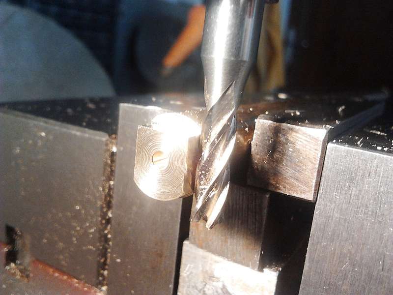

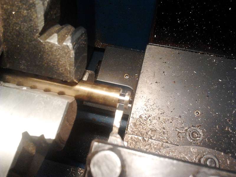

Da es sich um quadratische Flansche handelt war meine erste Überlegung aus Vierkant etwas herauszufräsen was ich aber verwarf und lieber Rundmaterial nahm.
Als erstes die Diagonale vom Quadrat ermittelt welche gleich dem Durchmesser vom rund entsprechen musste. Dies habe ich zuerst hergestellt und die Bohrung für das Rohr eingefügt, diese Handhabung fereinfacht das zentrische Bohren.
Flansch_1 (Steffel)
Dannhabe ich drei Seiten des Flansches in einer Aufspannung auf der Fräse bearbeitet, das garantiert einfache Handhabung und vermeidet Fehler duch Umspannen welche sich auf die Winkel auswirken.
Flansch_2 (Steffel)

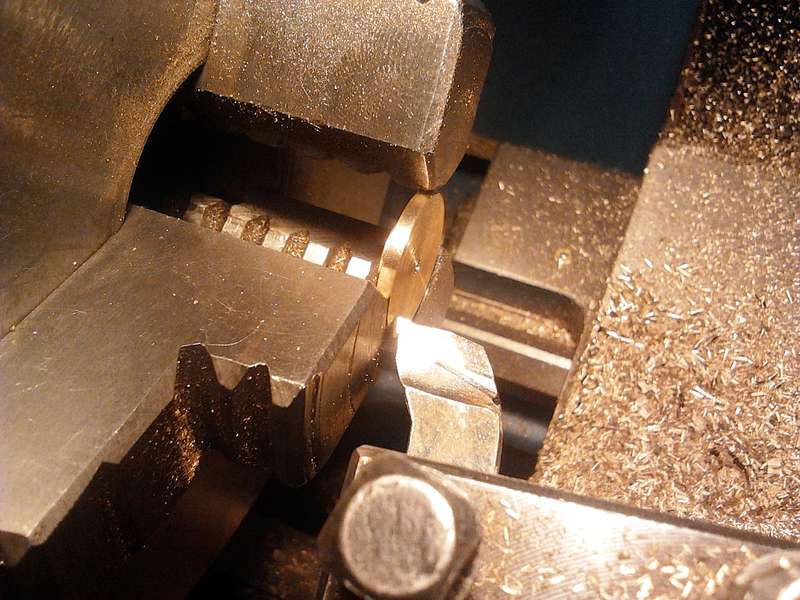

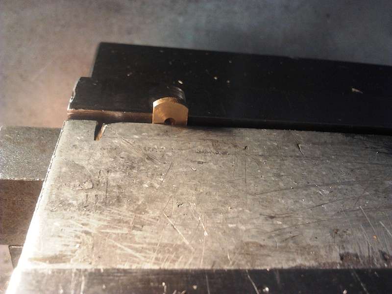

Dann ging es wieder aif die Drehbank und der Flansch wird abgestochen.
Flansch_3 (Steffel)

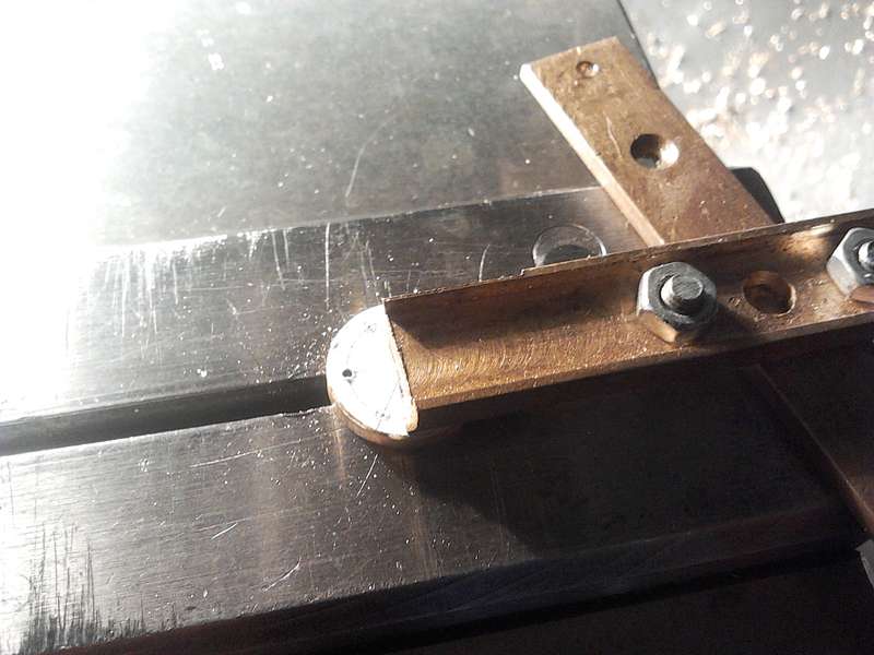

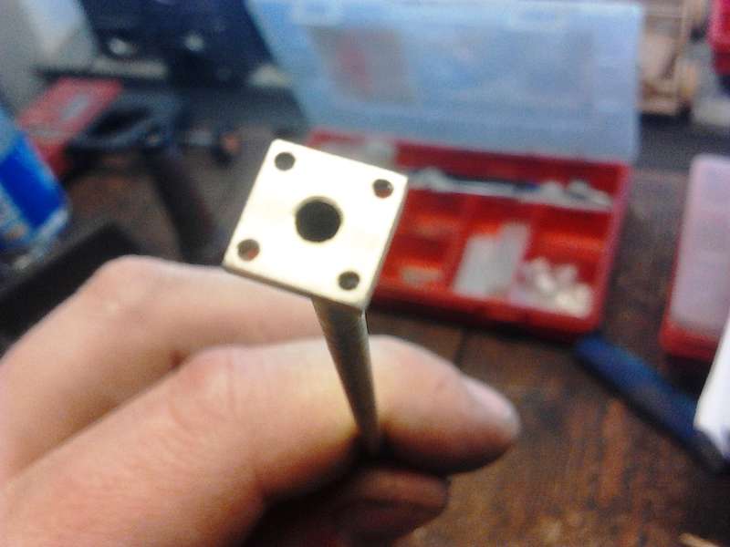

Nun ging es zurück auf die Fräse und die letzte Seite wurde gefertigt, fertig ist die Außenkontur. Nun wurde das kleine Quadrat waagerecht aufgespannt. Zwei Kanten angetatstet und mittels Zentrierbohrer (zum Anbohren, kleine Boherer verlaufen) und Boherer die vier Bohrungen, in einer Aufspannung, abgefahren und gefertigt.
Flansch_4 (Steffel)
Danach wurde der Flansch auf das vorgesehene Rohr verlötet.
Flansch_5 (Steffel)
Das Ganze ging ansich recht schnell ca. 20min.

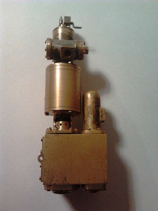

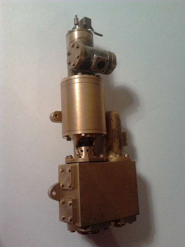

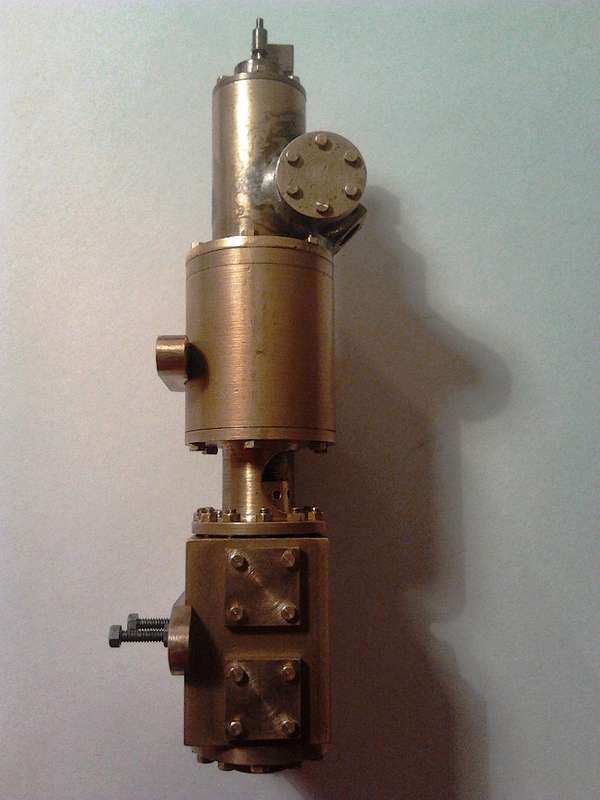

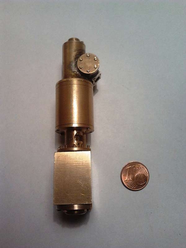

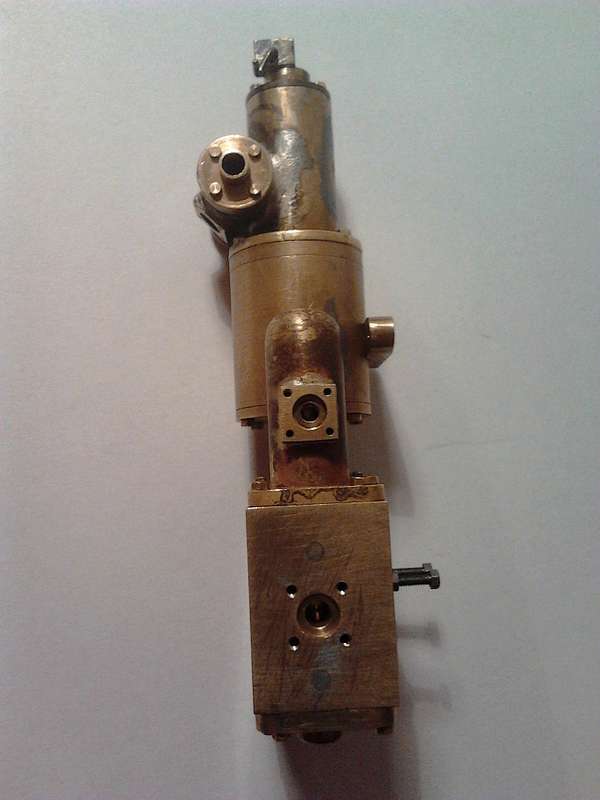

Die Bilder der fertigen Pumpe möchte ich natürlich nicht vorenthalten.
Pumpe_30 (Steffel)
Pumpe_31 (Steffel)
Pumpe_32 (Steffel)
Pumpe_33 (Steffel)
Momentan bin ich an der Rauchkammerverjüngung um die Pumpe montieren zu können und der Rauchkammertür.
