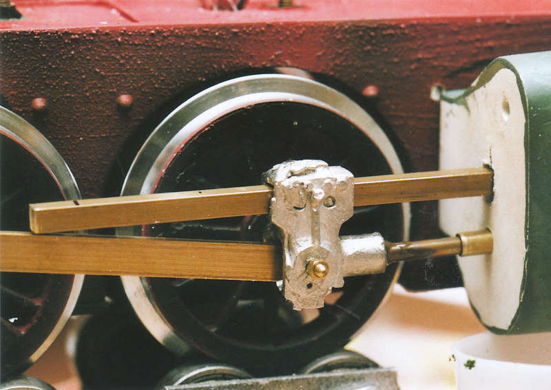

Ich weiss Deine Vorliebe für PS durchaus zu schätzen, aber wäre es beim Kreuzkopf nicht doch besser gewesen ein MS Vierkantrohr einzubauen um die
Gleitung auf der Kreuzkopfschiene nicht mi PS-MS zu haben? Fall da nicht alles
genau exakt fluchtet und passt wird das MS unweigerlich seine PS-Abtrag-Arbeit aufnehmen.

Aber sklavisch sind wir keine PS-Freaks
. Deshalb Danke für Deinen Hinweis bzgl. Robustheit. Und nein, die Kreuzköpfe werden (auch deshalb) nicht aus PS sein.
Da kommt dann ein anderes Material zum Einsatz das mir auch sehr gefällt. Aber vorher muß noch eine Runde Lego gespielt werden ...

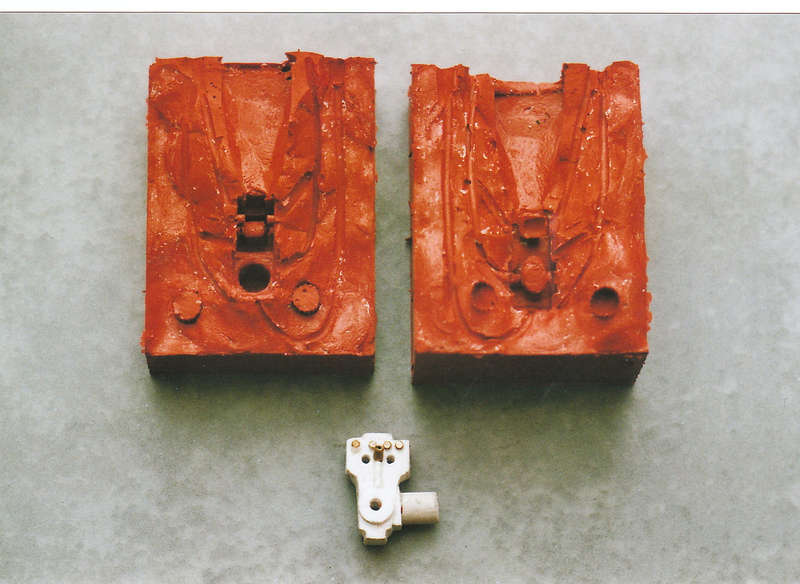

die Auflösung des Rätsels bzw. der Frage ob das
SHE57152 (Kellerbahner)
das Endergebnis ist - Nein, natürlich das Ur-Modell
Denn ihr wißt was jetzt kommt

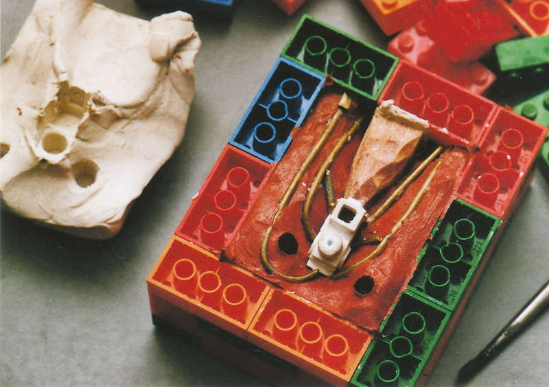

SHE57153 (Kellerbahner)
Lego spielen

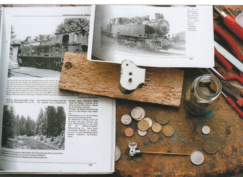

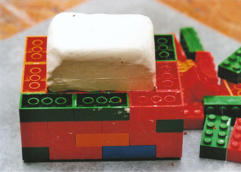

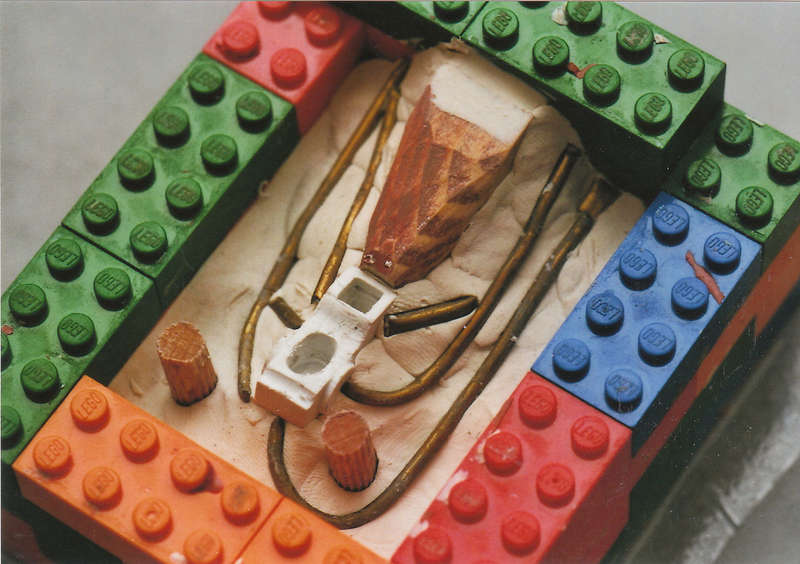

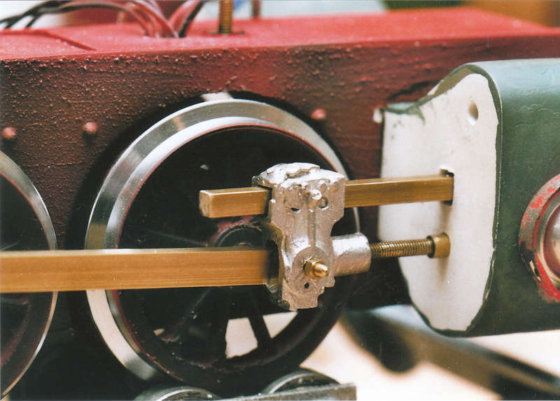

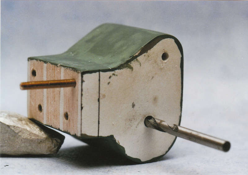

Etwas überlegt welche Lage die beste ist um die 90 Grad zwischen Kopf und Kuppelstangenaufnahme in der Form zu positionieren. Dann einige Entlüftungskanäle gelegt, auch wenn die Nacharbeit dadurch mehr wird - aber es sind ja nur 2 zu giessen ...
Die Form bleibt dennoch schnuckelig (oder kniffelig ?) klein:

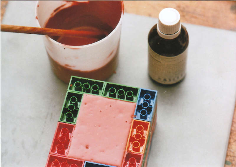

SHE57154 (Kellerbahner)
Das spart, schwäbisch gedacht, zwar Silikon aber wichtiger ist das die Silikongüsse gut werden:
SHE57155 (Kellerbahner)
Der erste hält die Spannung weiter aufrecht. Der zweite:
SHE57156 (Kellerbahner)
bringt dann schließlich die Entscheidung:
SHE57157 (Kellerbahner)

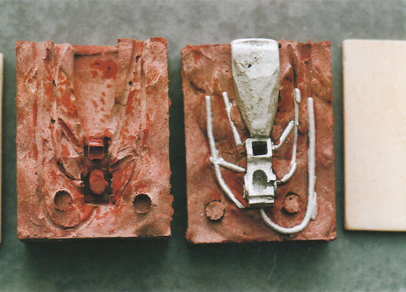

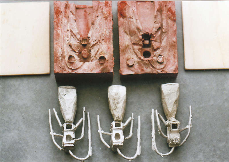

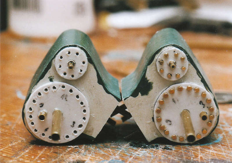

Die Formhälften sehen optisch ganz gut aus. Der erste Guß klappte - aber nicht ganz 100 %ig
SHE57158 (Kellerbahner)
Aber mit mehr Puder, warmer Form, heißerem Metall und langsameren Guß waren die nächsten dann gut
SHE57159 (Kellerbahner)

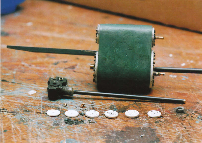

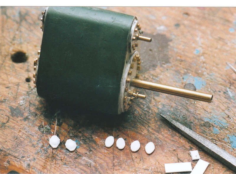

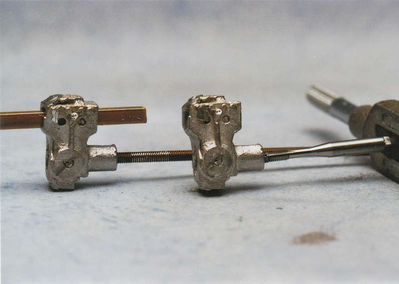

Vor dem Versäubern und die ´Bohrungen´ erweitern bzw. anpassen, erst mal die Zylinderblöcke
SHE57160 (Kellerbahner)
und die Aufnahmen fertig gebohrt:
SHE57161 (Kellerbahner)
In die Kuppelstangenaufnahmen ein passendes Gewinde gebohrt:
SHE57162 (Kellerbahner)

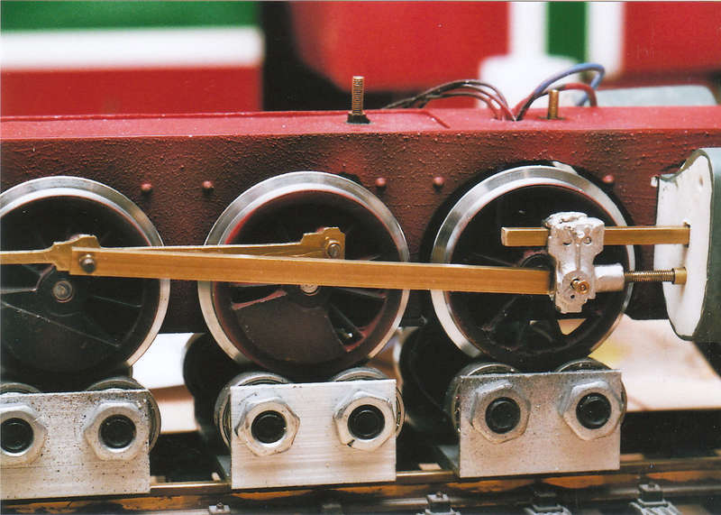

und das Zusammenspiel der Einzelteile zum ersten Mal geprobt:
SHE57163 (Kellerbahner)

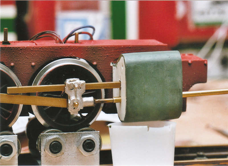

Sieht nicht schlecht aus aber klappt es auch mit der schnell, provisorisch angefertigten Treibstange ?:
SHE57164 (Kellerbahner)
Das Loch für die Treibstange muß noch etwas erweitert werden:

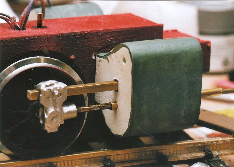

SHE57165 (Kellerbahner)
Dann paßt´s auch wenn der Abstand zur Gleitbahn etwas gering erscheint:
SHE57166 (Kellerbahner)
aber diese wird ja noch etwas kürzer:
SHE57168 (Kellerbahner)
dann sollte es passen:
SHE57167 (Kellerbahner)
Schaun´ mer mal - demnächst ...
Lego spielen

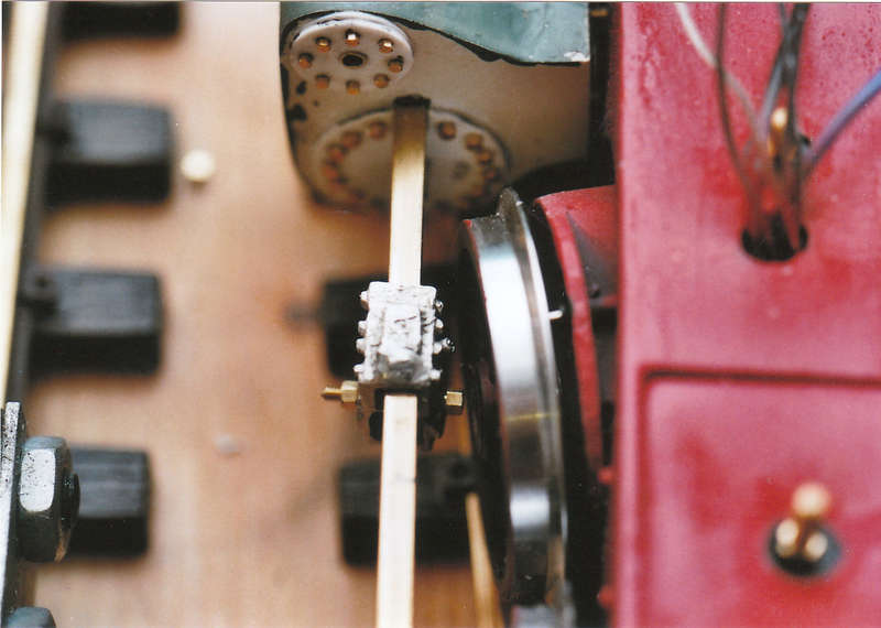

der Kreuzkopf versieht seine Funktion gar nicht schlecht:
https://youtu.be/MIGiQ_KIPpU

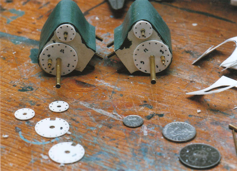

Und so motiviert geht es jetzt an die Gestaltung der Zylinderblöcke:
SHE57169 (Kellerbahner)

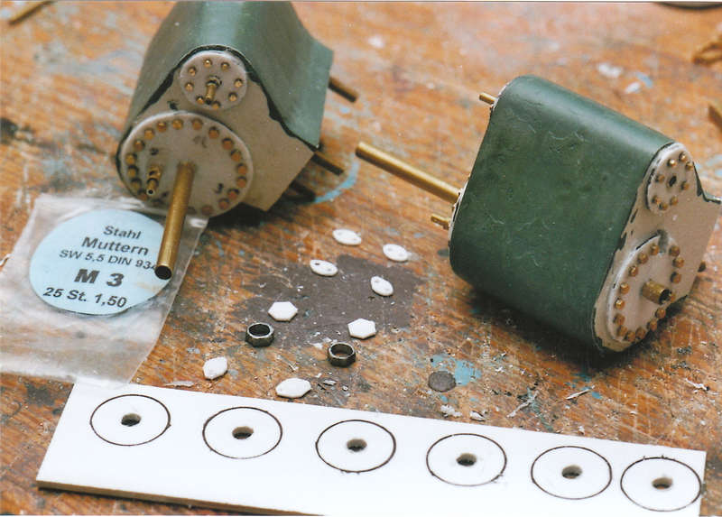

dafür sind die Vorbildfotos aus dem Dörner´schen Buch wieder gut zu verwenden - und auch der Vorrat an verschieden großen Münzen.
Mit passend großen davon wurden die Zylinderdeckel geschnitten und die Zahl und Stellen der späteren Verschraubungen angezeichnet:

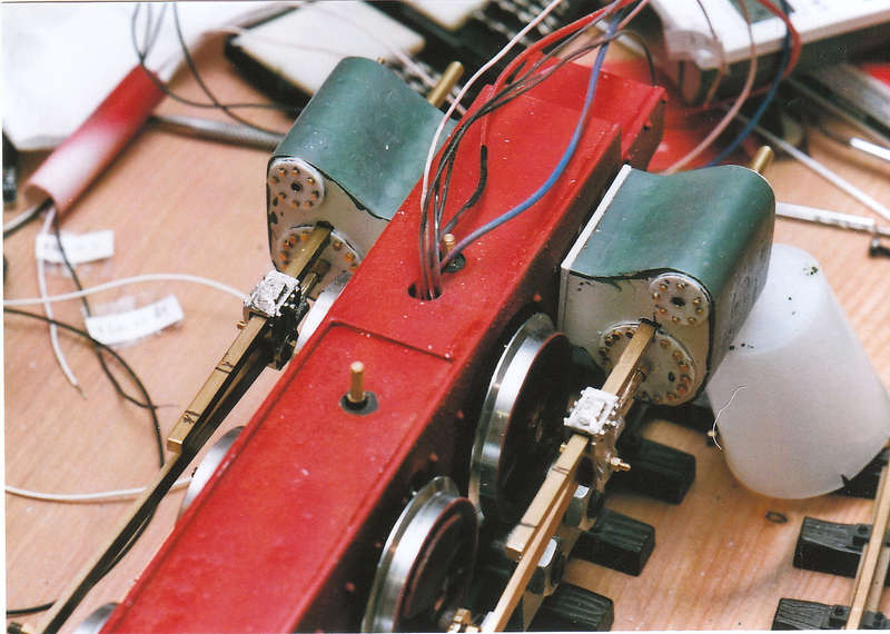

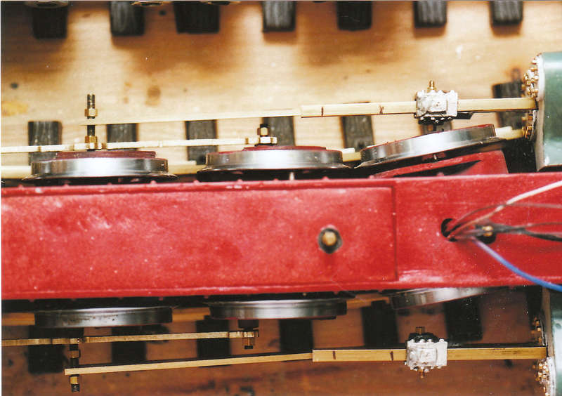

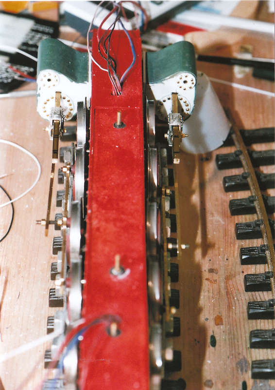

Provisorisch angebraucht geprüft ob die Beweglichkeit der Luttermöllerachse ausreichend ist:
SHE57174 (Kellerbahner)
SHE57175 (Kellerbahner)
Die Abstände sind ausreichend und so sieht das Fahrwerk dann jetzt aus:
SHE57176 (Kellerbahner)
SHE57177 (Kellerbahner)

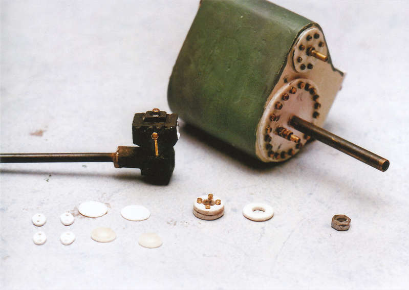

Deshalb bekamen die Messingteile jetzt das bekannte Bad in Raischäbrü:
SHE57178 (Kellerbahner)
Da die Kreuzköpfe aus der Form ´nur´ auf einer (1) Seite den Öleinlass aufweisen auf der gegenüberliegenden Seite des Fahrwerks dieser also auf der falschen Seite liegt, wurde der Einlass und einige andere Kleinteile noch nachträglich angebracht:
SHE57180 (Kellerbahner)
Soweit sind jetzt die Einzelteile bereit für das Aufkleben.
