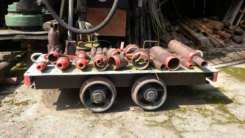

Bei einem Besuch des Schaubergwerkes Büchenberg in Elbingerode im Sommer 2014 ist mir dieser einfache Plattformwagen aufgefallen, welcher dort im Außenbereich ausgestellt ist. Vermutlich wurde er in der eigenen Werkstatt des Bergwerkes irgendwann zu DDR-Zeiten herrgestellt und diente vermutlich der Instandhaltung für Transporte im Unter-Tage-Bereich.
Ich war so sehr von diesem Wagen fasziniert, dass ich ihn vermessen und gezeichnet habe. Anders als beim Vorbild soll das Modell nicht der Instandhaltung dienen, sondern als Teil des Kernprozesses Basaltsäulen aus dem Steinbruch zur Weiterverarbeitung bzw. Verladung bringen. Deswegen wird er auch nicht als Einzelstück entstehen, vielmehr in einer kleinen Serie von drei Wagen.

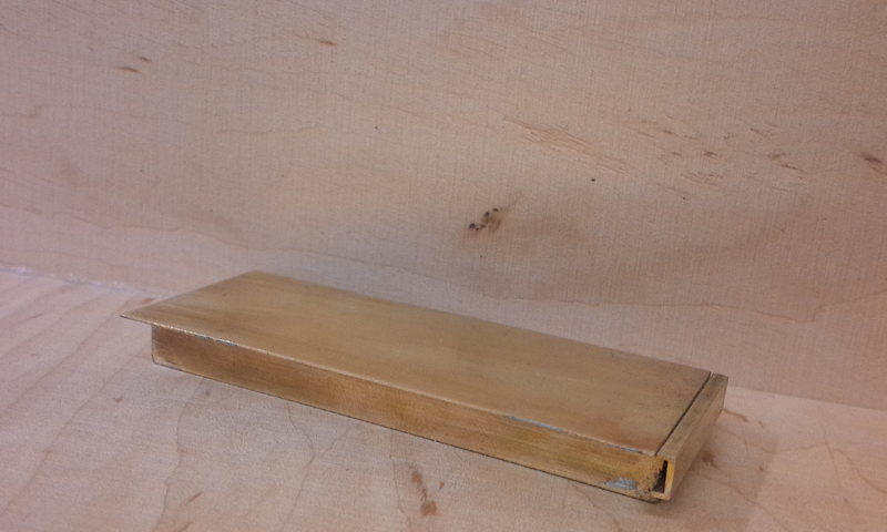

Nach der Materialbeschaffung ging es gleich los. Für den Rahmen habe ich ein gefrästes U-Profil 8*3mm aus Messing verwendet. Die einzelnen Rahmenteile habe ich direkt unter das Bodenblech (t=0,4mm) gelötet. Zuerst die Längsträger, dann die Querträger. Beim Ausrichten der Längsträger hat sich ein Tiefenmessschieber als sehr hilfreich erwiesen.
Nachdem Einpassen der Querträger ging es dann an die Puffer. Zuerst habe ich dafür ein gefrästes U-Profil 5*2mm aus Messing an die Stirnseite angelötet. Es muss etwas kürzer ausfallen als die Wagenbreite, da es ja wie auf dem Vorbildfoto noch seitlich verschlossen werden muss.
