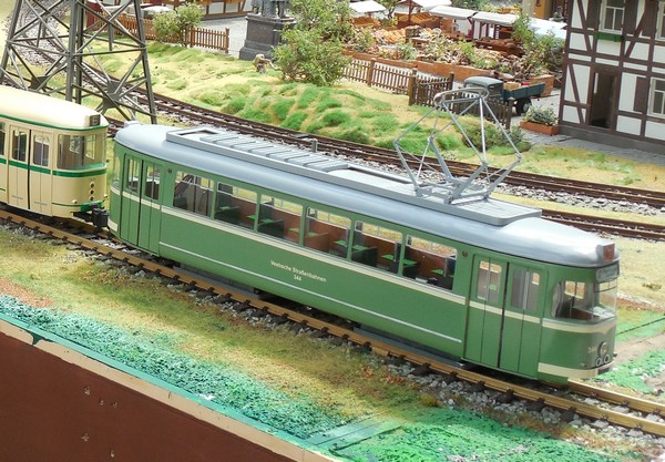

Hier nun einige Fotos auf der Abnahmefahrt nach Fertigstellung:
