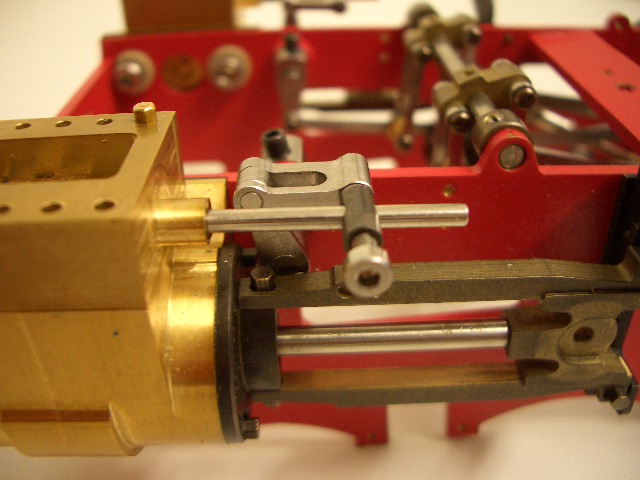

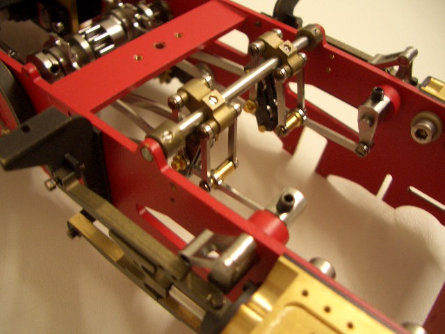

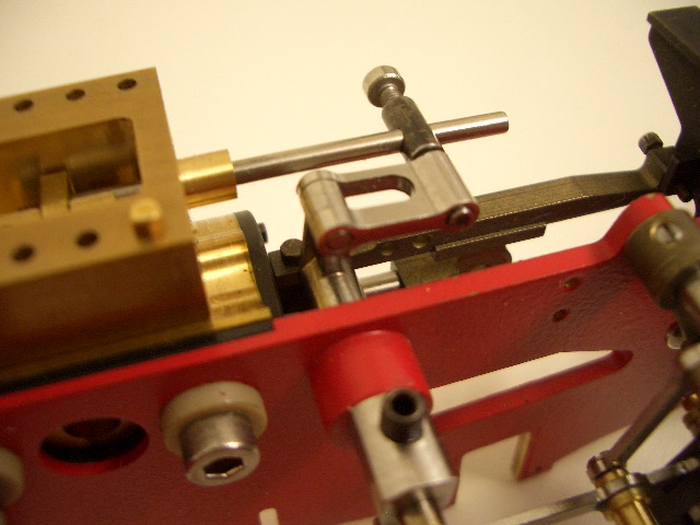

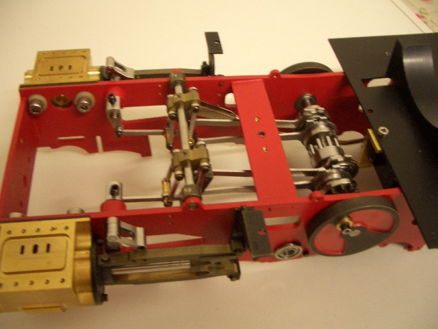

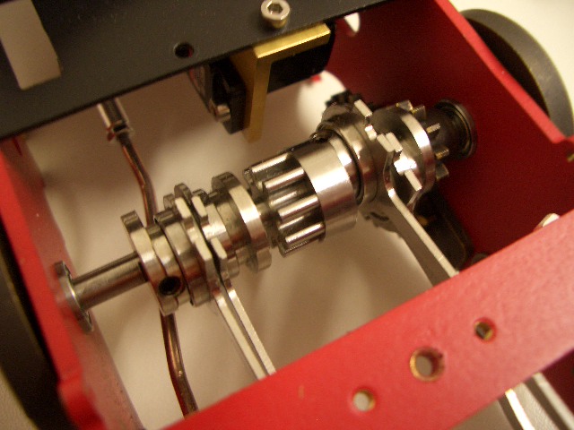

hier die Bilder, von dem was Manfred in Händen hielt.
B096 (Kupferschmied)
B097 (Kupferschmied)
B098 (Kupferschmied)
B099 (Kupferschmied)
Gruß Thomas

Super Arbeit. Wie Manfred kann ich auch nur sagen alles sehr leichtgängig. Bin davon auch begeistert. Die beste Grundvorraussetzung für einen weichen Lauf. Die Lok wird sicher Spaß machen. Bin schon gespannt wie es weiter geht.

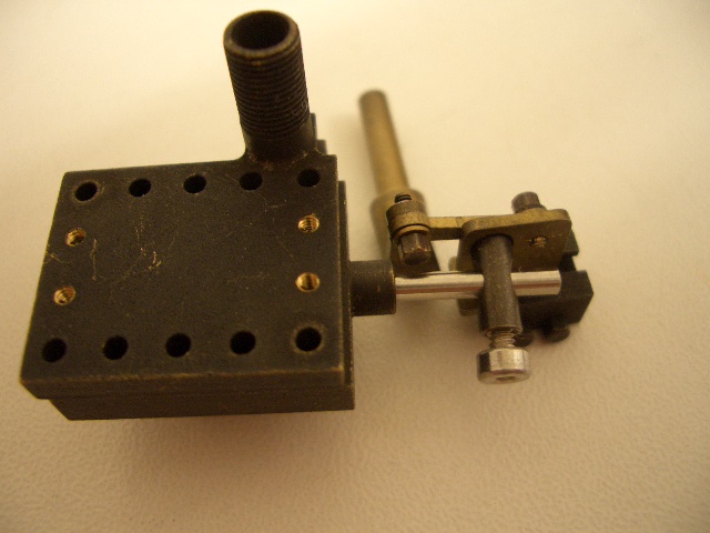

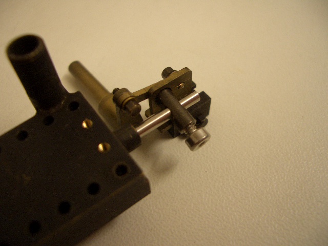

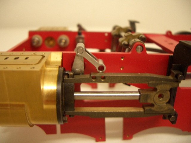

Hier die Orginal Ansteuerung der Flachschieber.
B100 (Kupferschmied)
B101 (Kupferschmied)

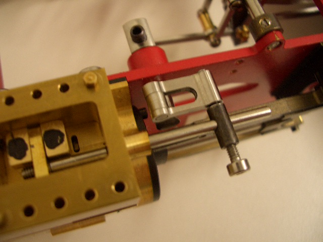

und hier meine Ausführung der Ansteuerung mit weniger Stellen die Spiel verursachen.
B102 (Kupferschmied)
B103 (Kupferschmied)
B104 (Kupferschmied)
Gruß Thomas
