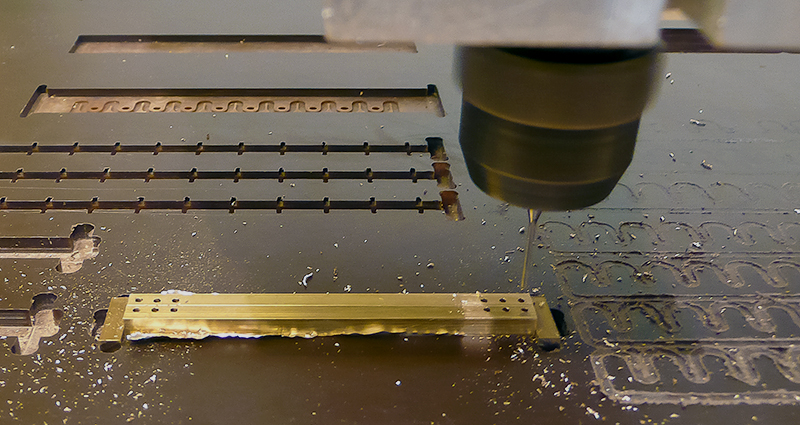

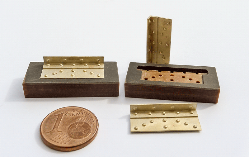

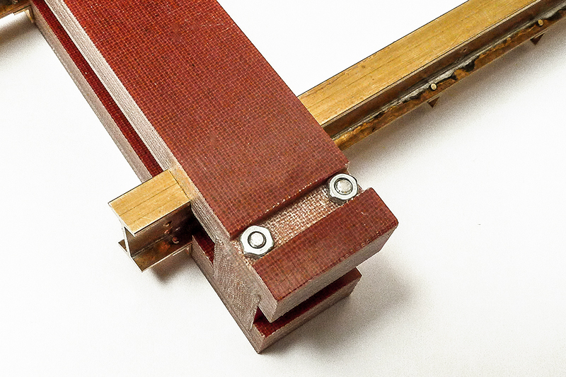

Nachdem ich die Langträger der drei östlichen Anschluss-Brücken im Winkel angepasst habe, wurden heute ein paar Montagelehren gefräst.
Langtraeger_Montagelehre_01 (fspg2)
Mit Hilfe diese Hartpapier-Lehren werde ich die Knotenbleche, Querträger und Verbindung-Profile passgenau montieren können.
Langtraeger_Montagelehre_02 (fspg2)
Langtraeger_Montagelehre_03 (fspg2)

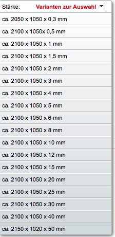

Abmessungen findest Du für Pertinax/Hartpapier z.B. hier.
Abmessungen_Hartpapier (fspg2)
Wenn Du willst kann ich Dir dort ein paar Reste besorgen.

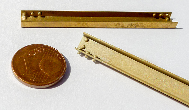

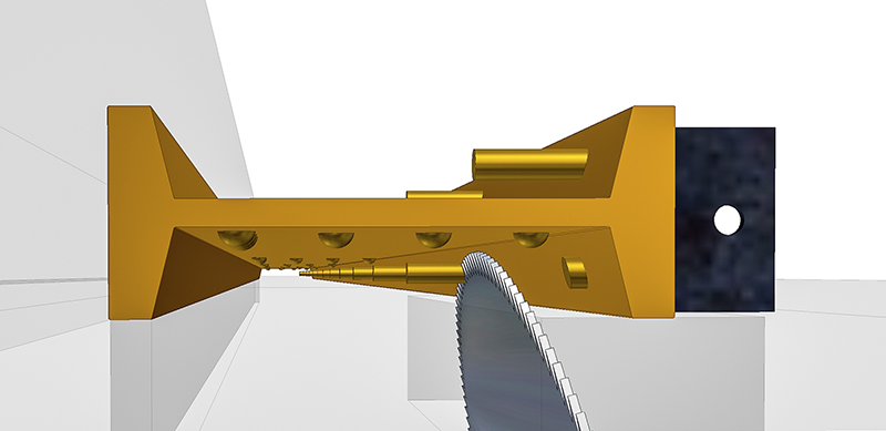

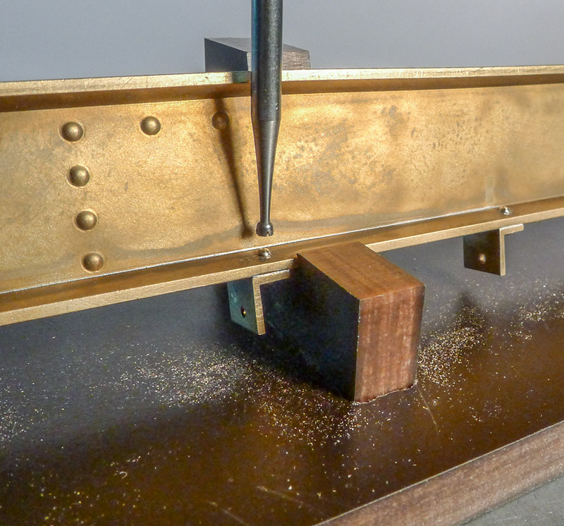

inzwischen sind die überstehenden Nieten auf 0,6mm Höhe gekürzt worden. Dazu habe ich auf der Böhler-Kreissäge das Sägeblatt parallel zu dem Innenwinkel des Langträgers gestellt und in der Höhe so angepasst, dass es den Steg nicht berührt, sondern nur die 1mm Schäfte der Nieten trennt.
Nieten-kuerzen_01 (fspg2)

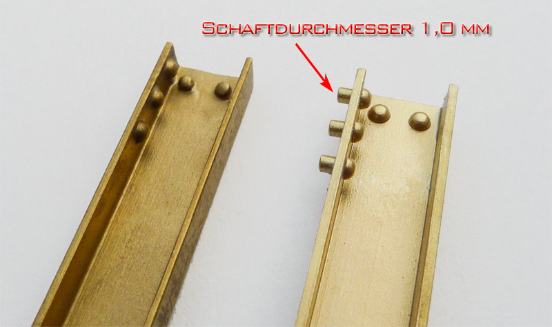

Diese jetzt noch verbliebenen Überstände werden mit einem 1,0mm Hohlfräser verrundet.
Solche Fräser gibt es z.B. hier als Finierfräser in unterschiedlichen Durchmessern.
Einen Schönheitsfehler hat das Ganze: Der Nietkopf hat einen Durchmesser von 1,2mm - der Schaft nur 1,0mm..... damit werde ich leben. Ansonsten hätte ich 1,2mm Drahtstücke einlöten und beidseitig verrunden müssen.

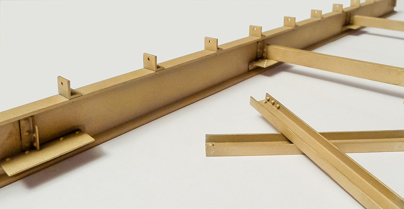

Die ersten Querträger habe ich aus 6mm x3mm U-Profil gesägt.
Mit Hilfe einer Pertinaxlehre habe ich Löcher für die einzulötenden Nieten gebohrt.
Ursprünglich wollte ich die Querträger gießen lassen. Zwei Gründe haben mich aber davon abgehalten:
a) der Preis pro fertigem Gußteil (15 Stück) hätte etwa 16,00 € betragen,
b) bei einer Länge von 56mm war ich mir nicht sicher, ob alle Teile nach dem Guss wirklich die identischen Abmessungen haben würden.
Jetzt komme ich auf Kosten von 2,00€ pro Stück (16 Nieten und Messing-Profile) + Arbeitsaufwand, der beim Hobby nicht wirklich gerechnet wird. :wink:
Quertraeger_01 (fspg2)

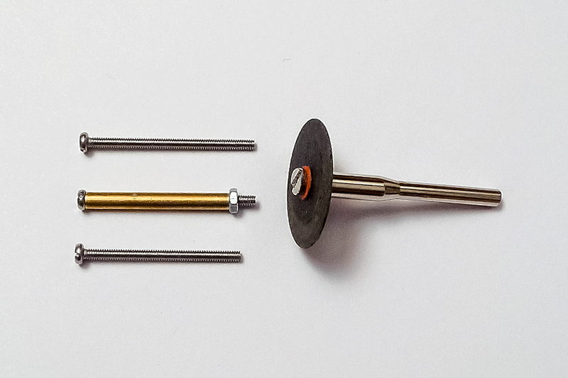

Die 24 M2-Schrauben für die Befestigung der Pertinaxlehren an den Langträgern mussten um gut 3mm gekürzt werden. Dazu habe ich mir ein Messingrohr als Hilfsanschlag auf die Schraube gesetzt und mit einer Mutter festgezogen. Mit einer dünnen Trennscheibe wurden dann alle Schrauben auf die gleiche Länge gebracht und konnten montiert werden.

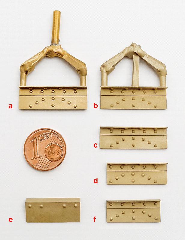

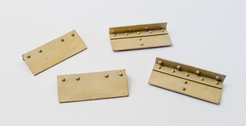

Nachdem ich das Urmodel bereits im Dezember begutachten konnte und die leichten Treppen geglättet hatte, wurde alles über eine Silikonform vervielfältigt.
Der erste Abguss kam leider für mich unbrauchbar an, die Materialstärke von 0,45 mm und die Abbildung der Nietenköpfe war zwar sauber gegossen - leider hatte sich aber das 24mm lange Knotenblech in der der ganzen Länge gekrümmt.
Der angegossene Winkel war so krumm, dass er an den Langträgern der Brücke nicht anlag. Auch mit leichten Hammerschlägen war an einem Probestück kein befriediges Ergebnis zu erreichen.
Also wurde mit dem Gießer vereinbart, alles zurückzuschicken und ein neuer Versuch mit einem anderen Silikon gemacht. Zusätzlich bekam der Gussbaum vom Gießer einen weiteren Steg in der Mitte verpasst, damit sich die dünnen Hohlräume in der Form gleichmäßig füllen konnten.
So konnte ich am Wochenende die neuen Abgüsse bearbeiten. Auch wenn kleine Unterschiede bei den zwanzig Gußteilen vorhanden waren, konnte ich alle Teile verwenden.
Knoten_A-Gussbaum-neu_003 (fspg2)
Urmodell - rote Markierung wird benötigt
Knoten_A-Gussbaum-neu_004 (fspg2)

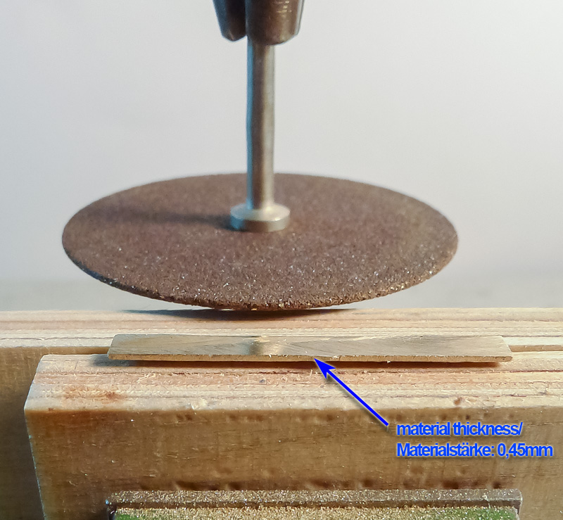

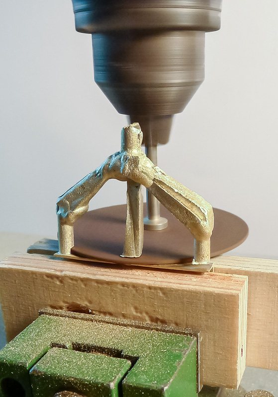

Als Erstes wurden die Anguss-Stege mit einer Trennscheibe abgetrennt.
Knoten_A-Gussbaum-neu_005 (fspg2)
Die Kanten habe ich anschließend mit einer Sandpapierfeile gesäubert.
Knoten_A-Gussbaum-neu_006 (fspg2)
a) Urmodell mit 101,5% für Silikonabguss
b) Abguss aus der Serie (mit drittem Anguss-Steg) (100% Größe)
c) Stege sind abgetrennt
d) linker Überstand abgetrennt (mit Böhlerkreissäge)
e) + f) Vorder- und Rückseite (beide seitlichen Überstände abgetrennt)
Da ich für die linke und rechte Seite zwei seitenverkehrte Nietbilder benötige und nicht in zwei Urmodelle investieren wollte, habe ich bei meinem Urmodell die Nieten sowohl auf der Vorder- als auch auf der Rückseite deckungsgleich erstellt.
Bei jeweils der Hälfte der Knotenbleche wurden die überflüssigen Nieten entweder auf der Vorder- oder auf der Rückseite abgefräst.

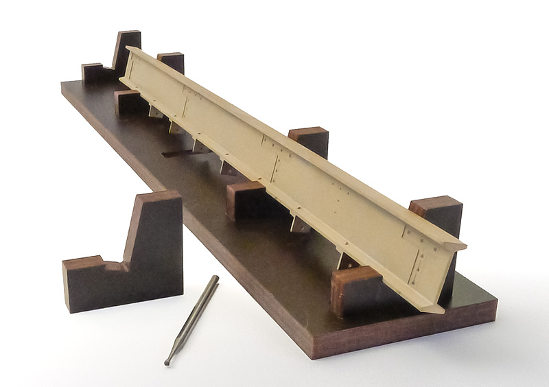

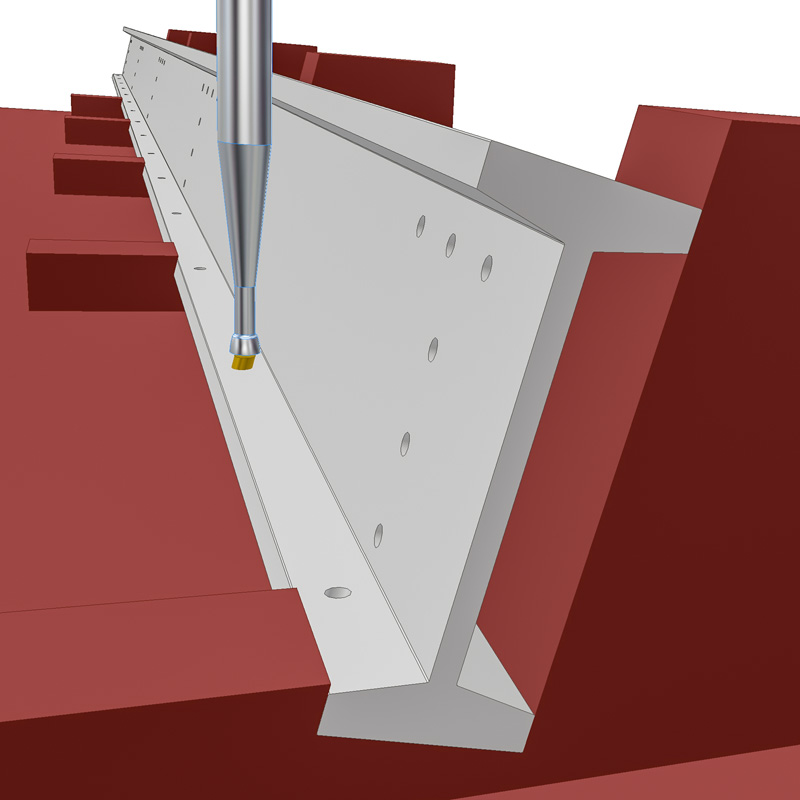

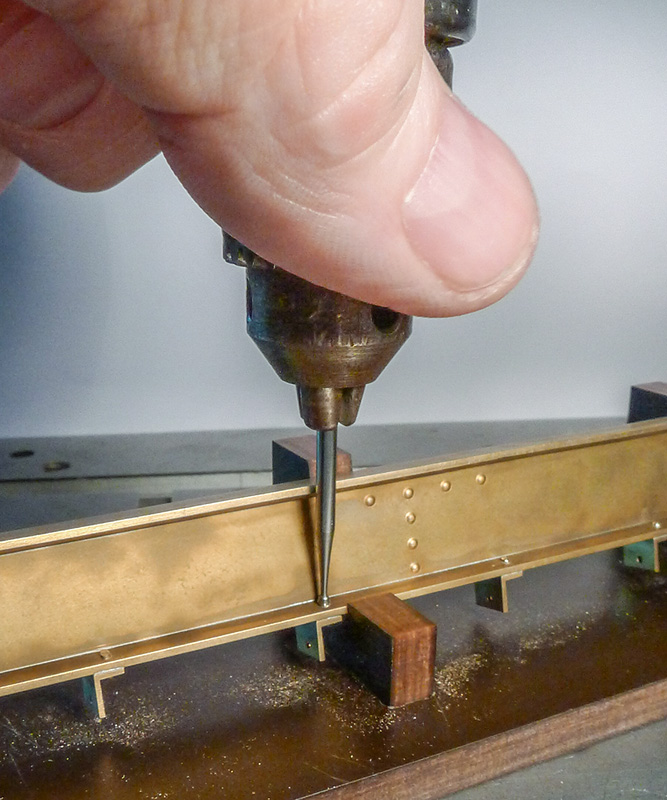

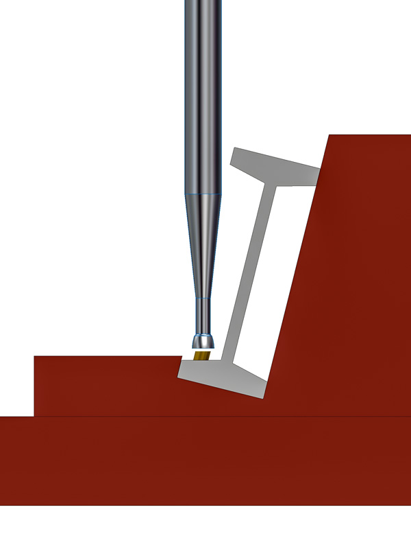

Ein weiterer Schritt war eine kleine Hilfsvorrichtung, die die Langträger im Winkel so ausrichtete, das der Finierfräser die auf 0,6mm Höhe gekürzten Nietköpfe senkrecht von oben verrunden kann.
Halter_Finierfraeser_01 (fspg2)
Halter_Finierfraeser_02 (fspg2)
Die Aussparungen im Grundbrett halten die fünf Träger.
Halter_Finierfraeser_03 (fspg2)
Halter_Fiinierfraeser_04 (fspg2)
Beiträge: 7004
Re: Feldbahnmodule mit Schiff
Beitrag von fspg2 »

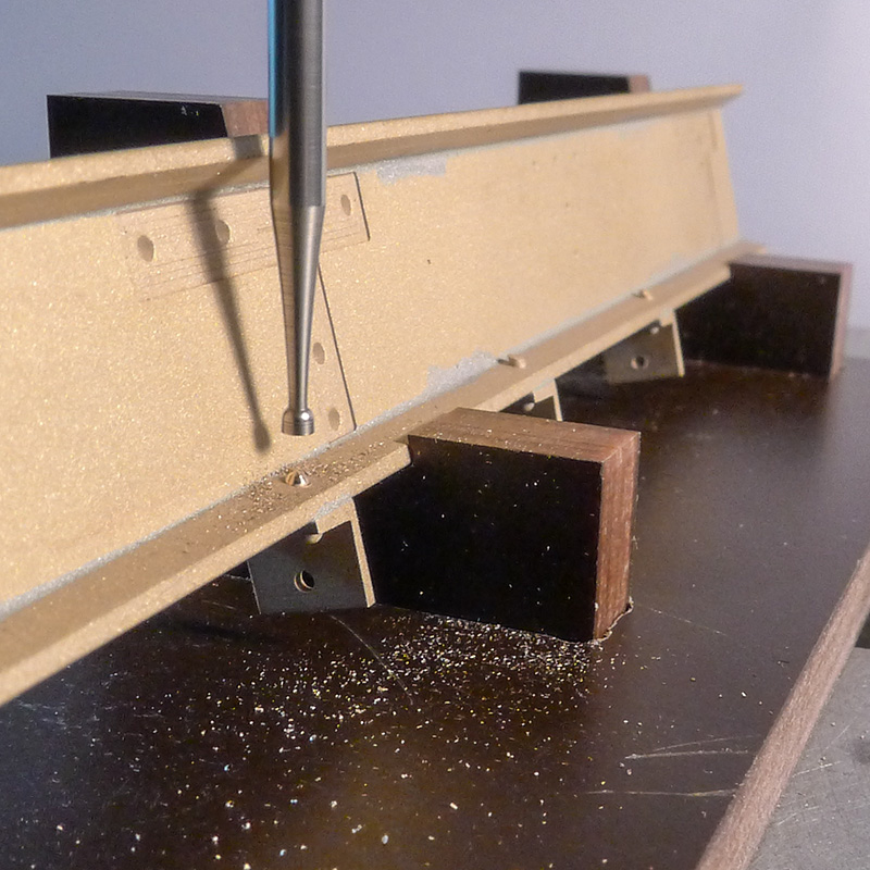

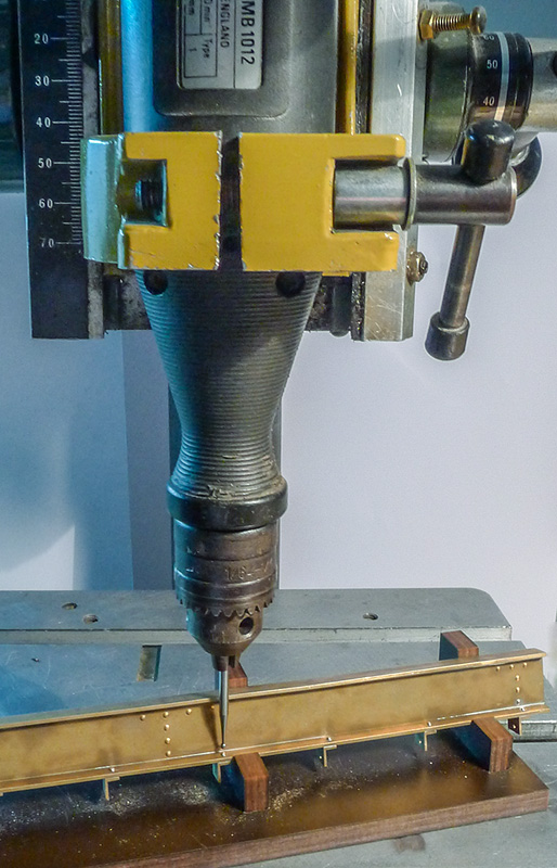

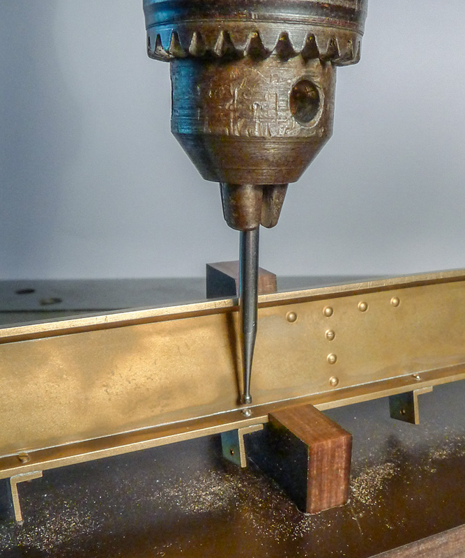

den Bohrständer und die Pertinaxlehre benutzte ich zum senkrechten Ausrichten. Zur genauen Positionierung verwendete ich eine Kopfbandlupe.
Halter_Finierfraeser_05 (fspg2)
Halter_Finierfraeser_06 (fspg2)
Nachdem die ersten Versuche mit einem Finierfräser und 3000 Umdrehungen/min den Fräser zusetzten, benutzte ich einen geschlitzten Finierfräser, die ich mit der Hand leicht hin und her drehte. Mit dem Ergebnis war ich dann zufrieden.
Halter_Finierfraeser_07 (fspg2)
Halter_Finierfraeser_08 (fspg2)
Die 3x6mm-U-Querträger hatten ja bereits die 1mm Löcher für die 1,3mm Nieten bekommen. Mein erster Versuch die Nieten hart zu löten war nicht befriedigend. Ich hatte das 0,5mm Silberhartlot zwar sehr sparsam verwendet, aber es war immer noch zu viel :evil:
Beng_Loetpaste_01 (fspg2)
links mit 0,5mm Silberhartlot - rechts mit Hartlötpaste
Ein befreundeter Modelbauer gab mir dann einen tollen Tip: Hartlötpaste
So habe ich die 1,5mm langen Nieten in die Löcher eingesetzt - ein wahres Nervenspiel ... 5 Nieten eingesetzt....2 Nieten irgendwo im Raum verteilt...:wink: und von der Rückseite mit der Hartlötpaste bestrichen. Dann kam die Flamme und ruck-zuck war alles fest. Die überstehenden Nietschäfte habe ich anschließend an der kleinen Böhlerkreissäge abgetrennt und die Flächen auf einem Sandpapierbrett geglättet.
Beng_Loetpaste_02 (fspg2)
oben mit 0,5mm Silberhartlot - darunter mit Hartlötpaste
Der erste Langträger wurde heute mit den gegossenen Knotenblechen und den kleinen senkrechten Haltewinkeln versehen - dabei half mir der Widerstandslöter.
Knoten_A-Gussbaum-neu_010 (fspg2)
