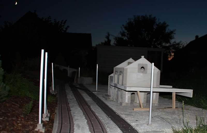

heute konnte ich die letzten Teile vom Bahnhof Fiesch giessen und dank der feucht heissen Witterung hat die Masse dann in Rekordzeit abgebunden.
Damit konnte der Rohbau dann direkt in den Garten wandern:

gießt du die Teile mit Vergussmörtel oder benutzt du ein anderes Material?
Ansonsten :respekt:
Das sieht gut aus und ist für den Garten die robuste Lösung.
Wenn ich daran denke wie mein Garten nach einem Sturm aussieht ist der Einsatz von Gebäuden aus Beton auch die einzige Möglichkeit.
Alles andere würde von den herumfliegenden Ästen der Bäume aus der Nachbarschaft gnadenlos zertrümmert.
Da muß die Detaillierung zwangsläufig etwas zurückstehen.

Hallo Holger,
richtig geraten, der Bahnhof ist größtenteils aus Vergussmörtel entstanden. Aber es ist eine spezielle Variante für Guss bis 5cm Dicke und auch outdoor-geeignet. Sauteuer (Faktor 6 gegenüber Fertig-Beton), aber gut.
Du schreibst, das man bei dem Materiel in der Detalierung zurückgehen müstte. Das sehe ich komplett anderes. Alles was in gross in Beton funktioniert geht in klein mit dieser Masse! Man muss sich "nur" beim Formenbau Mühe gehen........

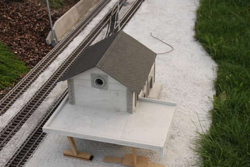

Zur Frage "wie geht es weiter?" Erstmal war Bauplatz aufräumen angesagt und jetzt geht es mit dem Dach weiter:
Tuchenbach_86 (furkabahn)
Zunächst habe ich einen Einsatz aus Forexplatten gebaut. Verkleben kann man die sehr gut mit Tangit, aber auch mit jedem anderen PVC-U Kleber.
Auf diesen Einsatz habe ich dann mit Montagekleber Dachmatten von Joker Modellbau aufgeklebt.
Es folgen noch Details auf der Unterseite der Dachvorstände. Aber zunächst wird es mit dem Dach des Güterschuppen weitergehen.
Joachim

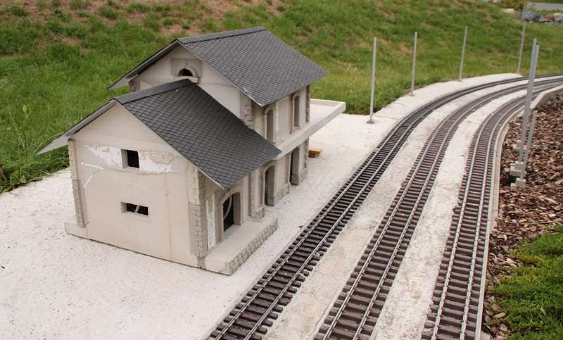

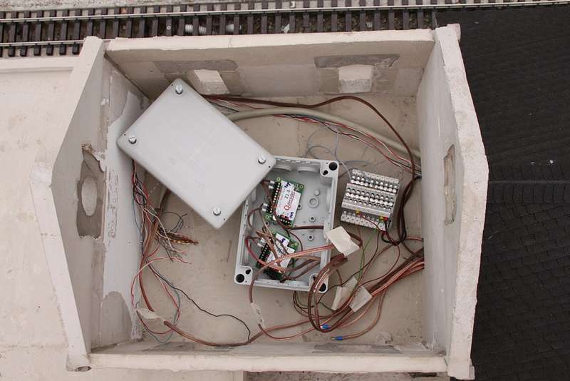

Aber nun wieder zum Bahnhof Fiesch: Das Dach ist inwischen gedeckt, damit konnte es an die Verkabelung gehen:
Tuchenbach_87 (furkabahn)
Bis auf die Weiche zum Abstellgleis hängen nun alle Weichen an der Anlage und funktionieren auch zusammen mit dem Pult. Nur in der Fahrstrassenlogik habe ich noch zwei Bugs gefunden....... also noch mal ran an den Editor.
Und von aussen schaut das Gebäude mitlerweile so aus:
Tuchenbach_88 (furkabahn)
