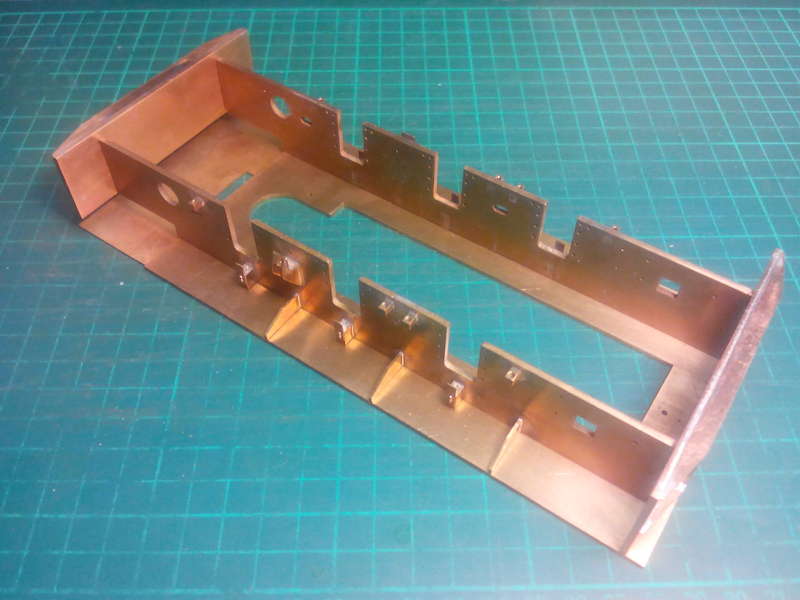

hier möchte ich mal aufzeigen wie es mir mit dem Rahmen ergangen ist.
Nach dem Löten verzogene Rahmenteile und wusste mir erst einmal lange Zeit keine Lösung wie ich es richten konnte ohne etwas zu zerstören.
Dann sprach ich mit Andreas Nöther und er meinte kein Problem, dann strahle ich dir einfach neue Rahmenteile.
Das war meine Chance, jetzt könnte ich sie ja auch zerstören und brauchte nicht fürchten, anschließend ohne Rahmen da zu sitzen.
Kurz überlegt den Rahmen mit der Unterseite auf Stahlblöcken aufgesetzt.
Dann einige gezielte beherzte Schläge mit einem 500 gr. Hammer und seht selbst.
Gerichtete Rahmenteile.
Jetzt noch einmal zur Probe zusammengesetzt.
Damit steht der weiteren Verarbeitung dem Löten nichts mehr im Wege.
