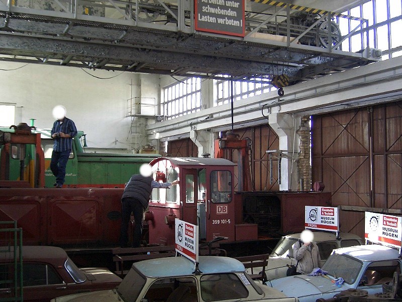

Hier ein Bild, was ich vor Jahren auf Rügen aufgenommen habe.

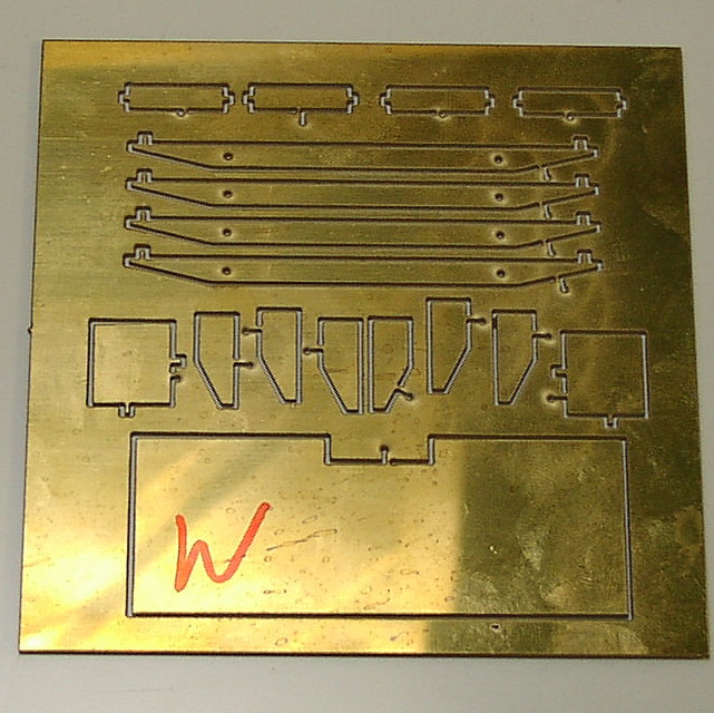

399001 (Helmut Schmidt)
399 101 Bauteile Fahrgestell 1
399002 (Helmut Schmidt)
399 101 Bauteile Fahrgestell 2

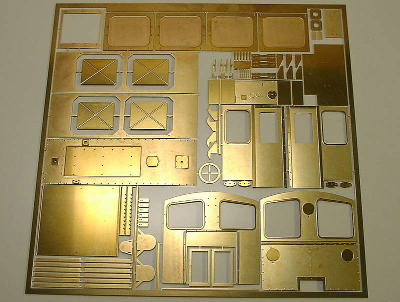

399003 (Helmut Schmidt)
399 101 Bauteile Aufbau 1
399004 (Helmut Schmidt)
399 101 Bauteile Achsen und Antrieb 1

Das du das Foto auf Rügen aufgenommen hast, glaude ich aber nicht!

arne012 hat geschrieben:Das du das Foto auf Rügen aufgenommen hast, glaude ich aber nicht!
Da wird die aber nichts anderes übrig bleiben, denn die Lok wurde am 13.05.2001 ausgemustert und im Mai 2002 nach Prora Rügen überstellt. Leider steht die Lok dort nicht zugänglich ist nur mit Glück nach Voranmeldung zu besichtigen. :wink:
Siehe auch die hervorragende Homepage von Malte Werning inselbahn.de

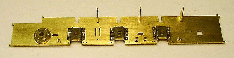

399 101-5 Rahmen Seite 01 (Helmut Schmidt)
Hier ist eine Seite des Rahmens meiner Lok zu sehen den ich begonnen habe zu bestücken. Ich habe gerade die Halter für die Federn angebracht.

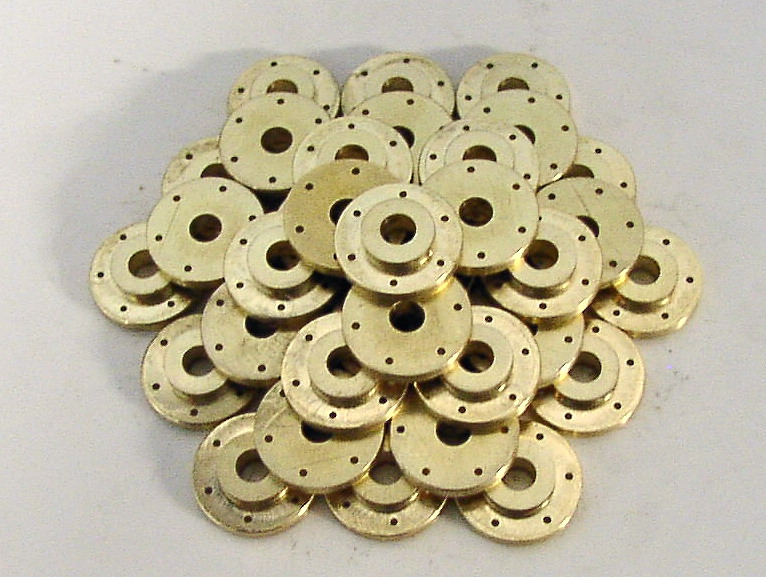

399 101-5 Federlager 01 (Helmut Schmidt)
Da meine Maschine schon mal lief hat sie gleich einige Klötzchen mehr ausgespuckt.
Die Klötzchen habe eine Abmessung von 2,5 x 2,5 x 5,9 mm und eine Bohrung von 1,3 mm. Ich will weder so viele Loks bauen, dass ich die alle benötige aber ich werde die Klötzchen an den Roller weiter leiten und so können die baugleichen Teile auch den anderen HF und HK 130 C Erbauer helfen.
Als nächstes werde ich dann die Halteplatten für die Blindwelle machen, ein Muster ist schon mal zur Probe montiert.

ich vermute einmal, dass Du uns mit dem letzten Foto ein neues "Rateschmal" aufgeben willst. Also, auf Deine vermutliche Frage nach der Anzahl, hier eine vorsichtige Schätzung von mir: mindestens 300 Stück
hier ein Beweisfoto:
Helmut Schmidt hat geschrieben:Dann gibt es dann noch eine Reihe von Buntbahnern unter der Führung von Andreas und Dirk die bei einem Ausflug nach Rügen noch weitere Detailaufnahmen und Fotos gemacht haben.
Geführt haben wir nicht - viel mehr wurden wir verführt ... ;-).
Und ohne connections geht in Prora garnix :-( - das haben wir schmerzlich zur Kenntnis nehmen müssen.
Erst ein zweiter Besuch mit unserem bewährten Türöffner "Harzkamel" (vor dem Kollegen ist noch nichtmal ein als Panzerhalle getarnter Lokschuppen sicher :? :lol: ) brachte die gewünschten Ergebnisse.
Moin-Moin Frithjof,
nein das bestimmt nicht, ganz gob kann ich dir aber sagen, dass das viel zu viel sind, denn für ein "Rateschmal" müsste ich die ja alle genau Zählen. :wink:

Hallo Andreas, ist schon toll und sehenswert in den Hallen dort.
Mal sehen wenn ich die Lok fertig habe, funktioniert die vielleicht auch als Türöffner für mich. :wink:

Lagerdeckel02 (Helmut Schmidt)
Jetzt ist mir zwar bekannt wie viele das sind, aber lassen wir das dabei, es sind genug für alle.
So morgen wird die Maschine dann wieder ihr Summen ertönen lassen und ich schlafe jetzt mal eine Nacht darüber, was ich morgen angehe.
Die Tendenz geht auf jeden Fall zu den Lagersteinen. :D
Auf jeden Fall wird jedes Teil vor der Fertigung genau bemustert, was ich dank dem Bau meiner HK 130 C ja auch sehr gut kann. :D
