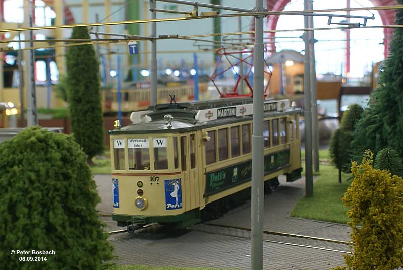

Doch dann sah ich dieses Gefährt bei Ebay,
Ich konnte nicht widerstehen. Den Ausgangspreis konnte ich etwas mildern. Mit den zwei Motoren und den Gehäuseteilen war es mir 110,00€ wert. Dafür hätte ich keine anderen Wagen bekommen können. Und... Die Lösung für das vierachsige Fahrgestell war mit dabei. Etwas an dem ich mich noch nicht herangetraut hatte.
Nach einem kurzen Funktionstest, auf meinem Arbeitstisch kam das Modell für drei Wochen zu dem anderen Modell in die Versenkung.
So soll der Zug dann aussehen. Auch der rote, jetzt zum Beiwagen degradierte soll eine 8 - Fenster Teilung bekommen.

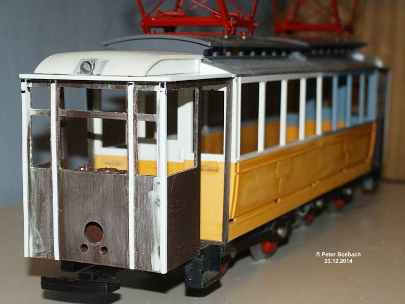

Er machte sich so gut, dass ich beschloss den Wagen zu optimieren. Er gefiel mir in der bisherigen Ausführung nicht besonders. Zuerst wurden die beiden Fahrzeughälften getrennt und in der Mitte gekürzt.
Die Führerstände waren von Reinhard für mich angefertig worden. Da eines bei der erste Bearbeitung gebrochen ist, verwendete ich dieses Teil bei dem 4-Achser.
Dort wo die weißen Profilstreifen kleben, waren Knickstellen. Sie wurden einfach verklebt und von innen gespachtelt.
Mit den passenden Türen versehen, sieht die erste Plattfrom schon recht ordentlich aus.
Die zweite Plattfrom war auch schnell montiert, na gut angeklebt. Das Dach musste nun angepasst werden..
