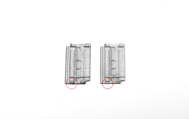

erst einmal vielen Dank für Eure rege Beteiligung - das Lob hierbei verdienen eindeutig Volker und der Gießer
Die erste 100er-Serie der Doppelfalzziegeln war im Guss leider etwas größer geworden, als es sein sollte. So war bei 15 Ziegelreihen übereinander, der obere Überstand um etwa 2,0mm zu lang. Der oberste Ziegel lag mit dem oberen Steg nicht mehr auf der Holzlatte auf.
Es werden in einer Form ja nicht nur die wenigen Ziegel für mich gegossen, sondern auch Teile für andere Kunden. Die Schrumpfung bzw. das Größerwerden der Gußteile hat damit zu tun, ob dickere oder dünnere Teile in dieser Form neben den Ziegeln gelegen haben. Der Gießer achtet zwar darauf, dass möglichst ähnliche Materialstärken in der Form nebeneinander liegen, aber es kann nicht immer gewährleistet sein. Jede Form wird rund 100 mal abgegossen.
Es gab nun zwei Möglichkeiten zur Lösung:
a) ein neues Urmodell etwas kleiner drucken lassen
b) Kürzung der kleinen Stege auf der Unterseite bei einigen Ziegeln, um so etwas mehr Spiel in der Nut der darunter liegenden Dachziegel zu erhalten - Diese Varianten würden dann als neue Urmodelle dienen
Bei Lösung a) waren wieder zusätzliche Druckkosten von rund 80,00€ zu erwarten und ob die Größe dann richtig gewesen wäre, war nicht sicher.
Wir entschieden uns für b).
Doppelfalzziegel_014 (fspg2)
Volker nahm sich dieser Arbeit an. Er kürzte die Stege und ließ dieses Mal eine zweite Serie mit 400 Stück abgießen. Mehr wäre mir zu riskant und zu teuer für einen Versuch gewesen. Würden sie nicht passen, so hätte es eín wertvolles Ladegut sein müssen
Diese neuen Abgüße passten jetzt absolut genau
Doppelfalzziegel_016 (fspg2)
Glücklicherweise hatte der Gießer auf Verdacht ein paar Doppelfalzziegel mehr gefertigt.
