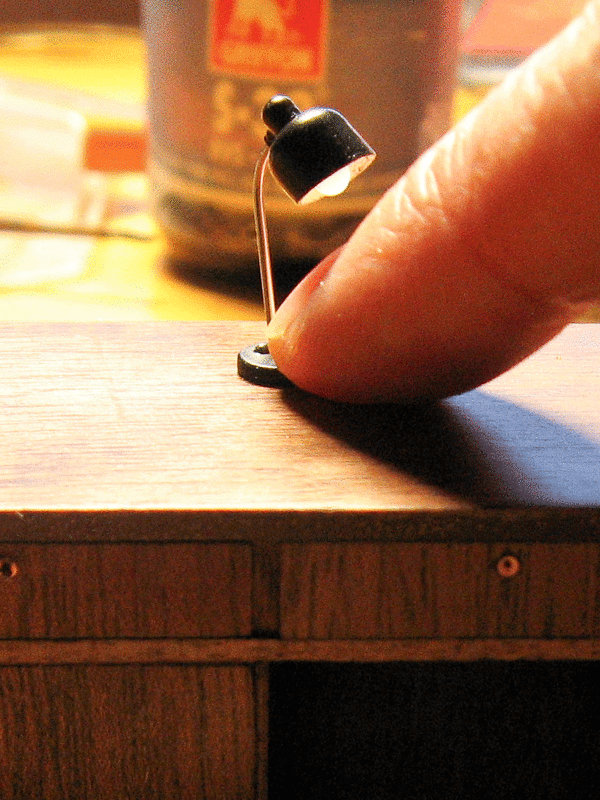

So, die Lampe brennt schon mal. Und am Schreibtisch habe ich auch noch etwas herumgepfuscht.
Jetzt bin ich auf Helmuts Paket mit der Schaltung gespannt ... :idea:

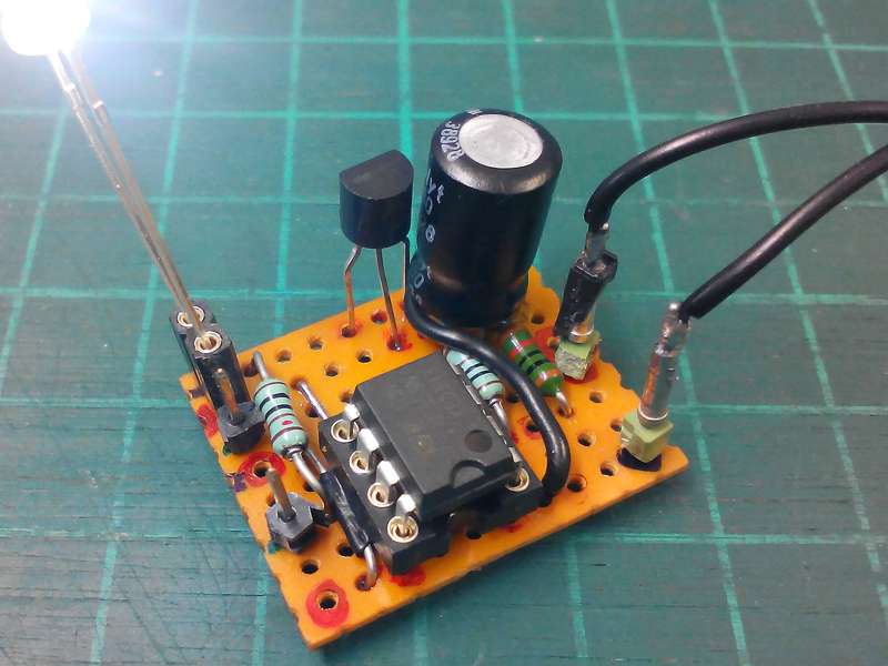

Aber hier für Volker schon mal ein Blick auf die getestete und funktionierende Schaltung.
Flip-Flop Schaltung mit NE555 nach diesem Schaltungsvorschlag.
So nun muss ich aber an die Arbeit damit du auch irgendwann das Original in den Händen halten kannst.

Wenn Du den Kondensator noch etwas mittiger anordnen könntest, ginge das glatt als Rüttelplatte durch, für Maßstab G und so :lol:
volkerS hat geschrieben:Hallo Helmut,
schön dass die Schaltung jetzt funktioniert. Da kann ich ja meine 1€-Schaltung wieder in die Schublade packen.
PS: mit der Schublade meine ich die des Schreibtischs von Volker (Hydrostat)
Okay, Volker, so klein ist Helmuts Schaltung nicht. Sie passt aber trotzdem in den Schreibtisch.

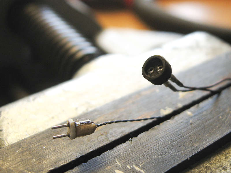

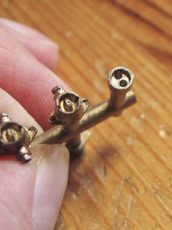

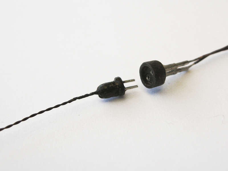

Okay, der Stecker ist bezüglich der Formgebung noch verbesserungsfähig. Aber das Ganze funktioniert sowohl mechanisch als auch elektrisch. Außendurchmesser der Dose ist 3,5 mm.
Grundlage für den Stecker war ein Messingfeingussteil von Frithjof, das ich aufgebohrt und mit Kanülen versehen habe. Die Kanülen gehen in einen zunächst zylindrischen Kunststoffhalter über, der sich im Dremel auf 1-2 Zehntel Wandstärke herunterschleifen lässt. Die entsprechend abgelängten Teile wurden in die Bohrungen gepresst und mit Sekundenkleber fixiert. Der Stecker besteht aus einem Polystyrolplättchen, zwei 0,3 mm Federstahlstäben und einem verrundeten und seitlich geschlitzten Zahnstocherstück. An Werkzeugen wurden lediglich Stiftenklöbchen mit Bohrern und Hohlfräsern, Laubsäge, Lötkolben, Zange, Pinzette und Dremel verwendet. Das Kabel am Stecker besteht aus zwei 0,15 mm Kupferlackdrähten.
