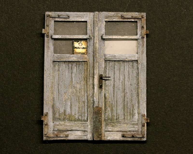

Bei einem Gebäude beginne ich immer mit der Türe (das ist halt so ein Splin von mir) und baue dann laufend die weiteren Teile dran, bis ein Wandstück fertig ist.
... und so sieht die fertige Türe aus:

Hallo Marcel,
toll, mal wieder etwas Neues von Dir zu sehen!
Bei Deiner Tür gefällt mir das aufgesetzte Flickblech besonders gut. Wie hast du denn die (in 1:35 winzigen) Nägel umgesetzt?

Besten Dank Volker ... :wink:
Das Flickblech war eigentlich gar nicht geplant ...
Weil ich mit dem Messer beim leichten Abschrägen der Deckleiste unten zuviel von der Leiste erwischt habe ....
DSC04319 (Marcel)
.... habe ich die Stelle mit einem aufgesetzten Holzbrettchen repariert ... was mir aber nicht gefallen hat ...
DSC04327 (Marcel)
... aus diesem Grund habe ich das Brett wieder entfernt und ein Blech aufgesetzt.
Die Nagelköpfe (Duchmesser ca. 0.1mm) sind nur mit einer Nadel von der Sichtseite her geprägt und farblich behandelt mit einer spitzen Bleistiftmine. Durch den leichen Glanz des Graphitrückstandes, werden die Nagelköpfe im Licht sichtbar.
IMG_0077 (Marcel)
Gegenüber der Foto im ersten Beitrag, ist diese Aufnahme bei Tageslicht entstanden, wodurch die Türe farblich anders in Erscheinung tritt.
Allfällig weitere farbliche Anpassungen werde ich an der Türe vornehmen, wenn diese im Wandstück eingebaut ist. Wie beim Figurenmodellbau üblich, habe ich auch bei meinen Gebäudebauteilen in letzter Zeit versucht, Licht und Schatten auf die Teile zu malen, damit diese plastischer wirken. Das ist für mich ein spannendes neues Betätigungsfeld ... und ich merke dass ich mich im Modellbau meinem anderen (früheren) Betätigungsfeld dem Malen und Zeichen immer mehr annähere :wink:
Beste Grüsse Marcel

Marcel hat geschrieben:Nachdem ich in den letzten Jahren im Mst. 1:22,5 gebaut habe, möchte ich mich in nächster Zeit, in meinem neuen Projekt, wieder einmal in der Baugrösse 1:35 versuchen.
Hallo Marcel
Um so bewundernswerter wird Dein neues Vorhaben deshalb für mich sein , das Bild mit dem Maßstab an der Tür verdeutlicht aber auch erst richtig was 1:35 bedeutet .
Der einzige gute Vorteil dabei , werden sicher die um einiges größeren Platzverhältnisse sein um das Modellvorhaben um zu setzen.
Der Anfang mit der Tür ist jetzt schon eine reife Leistung , dabei sind mir die winzigen Winkel mit Scharnier gleich ins Auge gefallen. =D>
Danke für die Mühe mit der Dokumentation eines Bauberichtes den Du hier einstellst.

Besten Dank Robert :wink:
Ich muss mich erst wieder an die neue Baugrösse gewöhnen ... die Teile sind nun rund 60% kleiner als vorher ...
