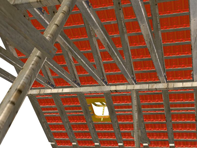

Auch hier sind schon wieder einige Tage vergangen, seit ich an meinem alten Lagerhaus die Dachlatten aufgenagelt hatte.

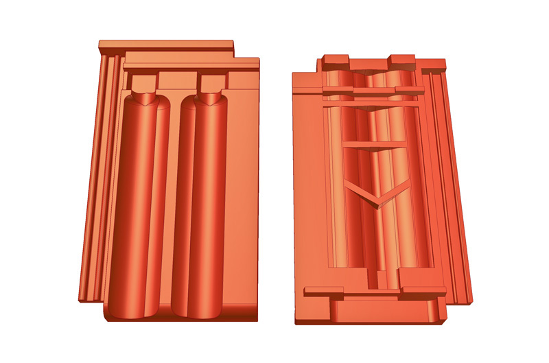

Eine Originalziegel von 1912 konnte ich beim Abriss in unserer Nachbarschaft der Nachwelt erhalten.
Doppelfalzziegel_02 (fspg2)
Doppelfalzziegel_06 (fspg2)
Als ich kürzlich Volker besuchte, bot er mir an, die Doppelfalzziegel zu zeichnen.
Gestern konnte ich die Datei zumindest zeichnerisch einbauen. Herzlichen Dank Volker, passt super !
Doppelfalzziegel_07 (fspg2)
Dachgerippe_01 (fspg2)
Dachgerippe_02 (fspg2)
Dachgerippe_03 (fspg2)
Dachgerippe_04 (fspg2)
Jetzt brauche ich nur noch eine Idee, wie ich die 1300 Dachziegel produzieren kann. Zudem wären diese Ziegel doch ein attraktives Ladegut
Spritzguss wäre sicherlich der beste Weg, allerdings sind die Kosten für die Formerstellung bei rund 3 - 4k € leider doch ein bischen zu hoch
Dazu würden noch die Kosten für die Einzelziegel von 10 - 20 Cent kommen.
Mehrere Ziegel zusammenfügen und als Gruppe ausdrucken zu lassen und davon dann eine Form zu erstellen, wäre eine Möglichkeit, um schneller und vielleicht etwas günstiger ans Ziel zu kommen.
Die in diversen Foren gezeigten Ergebnisse von z.B. shapeways, sagen mir in der Oberflächenstruktur nicht zu. Ausserdem sind die Mindest-Materialstärken dort viel zu dick.
Vielleicht habt Ihr eine Idee

was wir so spontan einfällt wäre Prägetechnik, evtl. ähnlich wie das Helmut mit dem Stuhl bzw. der Rückenlehne gemacht hat😀

ja das mit der Prägetechnik wäre vielleicht tatsächlich eine Idee, es werden nur die passenden hitzebeständigen Stempel benötigt.

das ist eine tolle Sache mit den Dachziegeln - ich bin sicher, daß es dafür so einige Interessenten gibt. Meine Idee geht so: Die Oberflächen der Ziegel mal 3D drucken lassen, auch wenn die Dicke nicht stimmt. Dann evtl. die vorliegenden Oberflächen mit Wachs glätten. Im zahntechnischen Bereich gibt es den Kunststoff Pattern Resin, sehr stabil, kalt an der Luft und schnell aushärtend. Wenn man nun eine der Oberflächen mit Vaseline dünn isoliert kann man frisch angerührten Pattern Resin darüber giessen bzw. man macht das Ganze in einem kleinen Kasten,der natürlich auch isoliert sein muss. So entsteht die Negativform einer der Oberflächen. Dann veranstaltet man das Gleiche mit der anderen Ziegelseite. Jetzt hat man eine zweiteilige Form in Kunststoff. Dieser spezielle Kunststoff hat den Vorteil, daß er rückstandslos verbrennt. D.h. man könnte diese zwei Formhälften in Stahl giessen lassen (beispielsweise in einem Dentallabor).Man könnte diese Form dann entweder so gestalten, dass man per Spritzguss Kunststoff darein gibt oder aber diese beiden Hälften als Prägestempel nimmt und sie halt nicht ganz zusammen presst. Jedenfalls wären diese Formhälften ein für alle Mal gut und schön hitzebeständig. Du hast doch so eine feine Nietendrückmaschine......
Ich weiss,das Ganze ist relativ aufwendig, aber Du wolltest ja eine Idee...

Habe das gleiche Problem. Da man bei mir die Unterseite der Ziegel nicht sehen wird, werde ich es mit einer Gußform für Keramikgießmasse probieren.

mehrreihige Ziegelteile gehen, wenn man den Versatz in jeder Reihe um einen 1/2 Ziegel nach rechts ausführt.

vielen Dank für Eure Ideen und Vorschläge. Es ist immer wieder erfreulich, verschiedene Anregungen zu diskutieren.
Spritzguss scheidet wegen zu hoher Kosten aus.
Volker (Hydrostat) hatte kürzlich tolle Ergebnisse mit dem Druck seines Telefons erzielt.
Nach dem gleichen Verfahren werden jetzt ein paar Ziegel gedruckt und eine Gummiform erstellt. Dann wird versucht, davon Weissmetallabgüsse zu bekommen. Problematisch aus der Sicht des Giessers könnten die dünnen Materialstärken sein, z.T. nur 0,4mm . Wir werden mal sehen was dabei herauskommt.
Weißmetall hat den Vorteil des größeren Gewichtes gegenüber Kunststoff und sicherlich auch eine gute Alterungsbeständigkeit.
Ich werde berichten.
