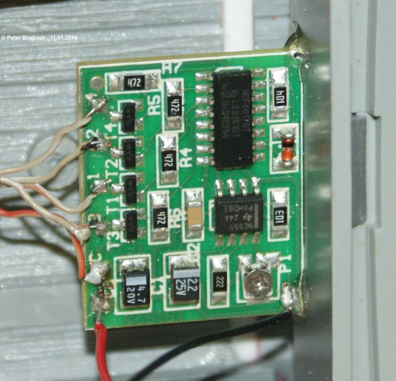

Gesern habe ich die Rundumleuchte mal angefangen. Zwei der LED's gingen zu Bruch, beim Versuch sie etwas aufzubohren. Eine weitere überöebt den Eingriff. Dann nach ich vier Winkelprofile und klebt sie zu einem Kreuiz zusammen. In die entstanden Rinnen klebte ich die Kabel der SMD's ein. Das sah shcon gut aus. In die Bohrunge eingepasst und dann mit einem flüssigen Kusstoff versiegelt. Da gab es ein Set, welches den Kusnttoff mit einer blauen LED aushärten lässt. Nebenefeekt war, dass die durch das Bohren, von innen verkratzte 5mm LED wieder klar wurde.
Inzwischen habe ich aber gehört, dass das nicht so gut sei, da die SMD's sich erwärmen und im augehärteten Kunsstoff evtl. kaputt gehen könnten. Bei Conrad Elektronic eine 4 Kanal Lauflichtschaltung gekauft und die SMD' damit verbunden. Als Energiequelle nutzte ich zunächst eine 9 V Blockbatterie. Allerdings so schrieb man mir hätte ich wohl Vorwiderstände einbauen müssen.
Anfangs lief die Schaltung, jedoch hatte ich wohl zwei SMD's vertauscht. Also noch mal ablöten und neu aufbauen. Jetzt klappt die Schaltung nicht mehr. Da ich morgen den halben Tag frei habe, werd ich auf die Suche nach der Fehlerquelle gehen und Vorwiderstände kaufen. (Dank an Volker)

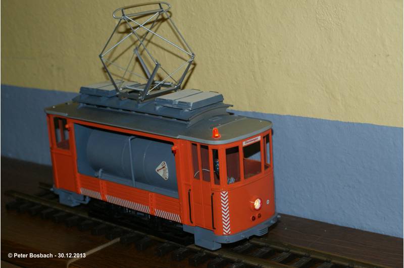

Das Weihnachtsfest ist vorbei. Karl-Heinz hat ordentlich bei Muttern gefuttert. Zwischen Den Tagen musste er jedoch zur Arbeit. Es galt die beiden Rundumleuchten, die Teufel auch mal irgendwann vom Schrottplatz geholt hatte wieder mit Leben zu erfüllen. Also wurden die beiden Rundumleuchten auseinander genommen und dann Teil für Teil gereinigt, entrostet und die Kabel neu verlegt. Dann wurden neue Birnen eingesetzt und die orangen Leuchthauben aufgesetzt. Die erste Rundumleuchte wurde an einem Trafo angeschlossen und .... Nichts... ! Also wieder aufschrauben und nachsehen, was da nicht stimmt. Dieter war inzwischen dazugekommen und wollte helfen. Dieter stellte fest, dass ein Kabel etwas angeschmort war. Man entfernte das Kabel und verlegte ein neues. Die Leuchte wieder zusammen geschraubt und... langsam lief der Motor mit der Blende an. Auch die Birne brannte nun. Diese Rundumleuchte war wieder funktionsfähig. Die Zweite jedoch sträubte sich. Weder der Motor des Schirms drehte sich, noch die Lampe brannte. Karl - Heinz schaute etwas hilflos drein. Dieter meinte nur: "Probiere mal nur die Lampe." Gesagt getan. Die Lampe brannte. Dann schaltete man den Motor dazu, --- alles tot. Dieter baute den Motor aus und brachte ihn in die E-Werkstatt zu den Kollegen. Die nahmen sich des Teils an und kamen nach 30 Minuten zu dem Schluss: Dat Dingen kannsse nur auff‘n Schrott schmeißen!"
Not gedrungen bestellte Teufel einen neuen Motor für die zweite Rundumleuchte. Karl Heinz montierte derweil die andere auf dem Dach. Er verlegte die Anschlüsse in den Sicherungskasten und probierte sie aus. "Ne Straßenbahn mit Blinklicht! - Toll!
Wer ist das denn? Der fummelt doch an den Rundumleuchten herum und macht alles kaputt!
Da man die Funktion mit einem Foto nicht darstellen kann, stelle ich drei Fotos dazu ein.

5 Tage später bekam Karl - Heinz den neuen Motor für das Blinklicht. Sofort machte er sich daran, das Teil einzubauen. Und siehe da.... Es funkionierte. In der Wagenhalle zuckte es orange. - Meister Teufel begutachtete das Ergebnis. Er sagte zu karl - Heinz. "Fahr die Kiste mal ne Runde auf dem Hof!" Karl -Heinz freute isch riesig. Er ging an den Führerstand und fuhr langsam aus der Halle. Draußen ein paar Weichen gestellt und dann konnte er um die Halle fahren. Nach einer hallben Stunde fuhr er die "Kiste" wieder auf das entsprechende Gleis zurück.
(Hier nun der Bericht zum Bau der Rundumleuchte: Man nehme dazu das Modell, die SMD's, die so winzig sind, dass man eine Lupe braucht. Außerdem gehören Pnzette, Lötkolben, Kabel, einen Evergreenstreifen in L-Form mit 1mm Seitenkante, Sekundenkleber, und Widerstände, die Schaltung usw dazu.

Das ist eine 4 Kanal Lauflichtschaltung, die ich bei Conrad gekauft habe. Es war schon eine Fummelei, die mich mehrere Stunden gekostet hat. Aber der Aufwand hat sich gelohnt. Jetzt kommt noch die Innenbeleuchtung des Führerstand. Kupplungen müssen noch angebracht werden. Dann werden Fahrgestell und Dach noch lackiert. Beschriftung? Tja, da es sich um ein Freeelance Modell handelt, habe ich noch keine Ahnung. Eigentoiuch wollte ich das Modell ja in der Bucht versteigern, aber jetzt steckt soviel Arbeit drin, so dass ich momentan nicht sicher bin, ob ich es wirklich verkaufe.)

wie wäre es, wenn du statt Batterien 2 Lipos, in Reihe geschaltet, verwendest, dann hast du 7,4V. Kleine Lipos findest du bei den kleinen Indoor-Hubschraubern, auch die zugehörigen Ladegeräte.
PS: "Lästermodus ein" Du wirst demnächst einen Totalausfall deiner Rundumleuchten haben. Das rote Kabel an der Elektronikplatine zur Batterie (letztes Bild unten links) ist angepappt und wird abfallen. "Lästermodus aus"
