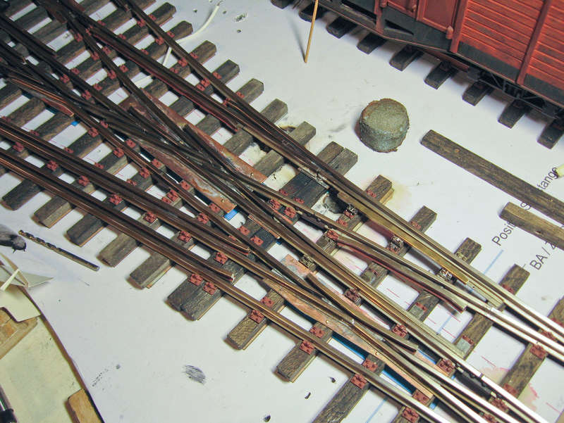

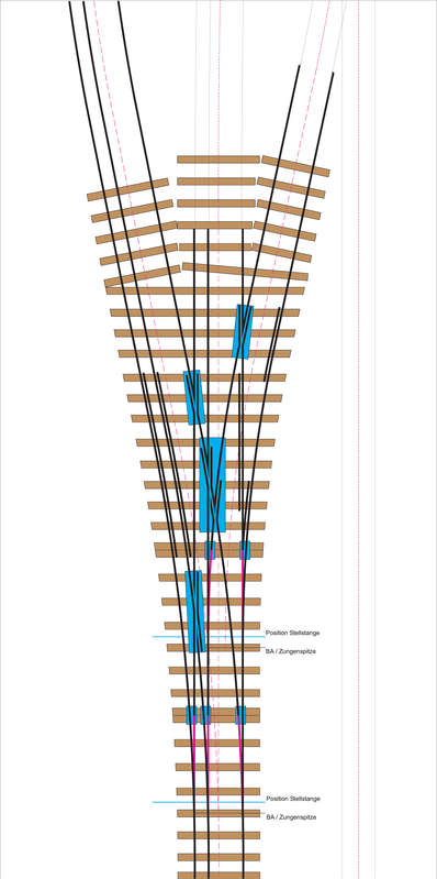

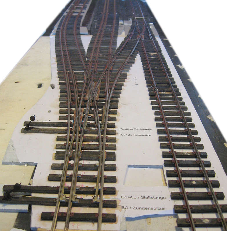

Ein Bild sagt mehr als tausend Worte:
Und drei erst:
Schönen Gruß

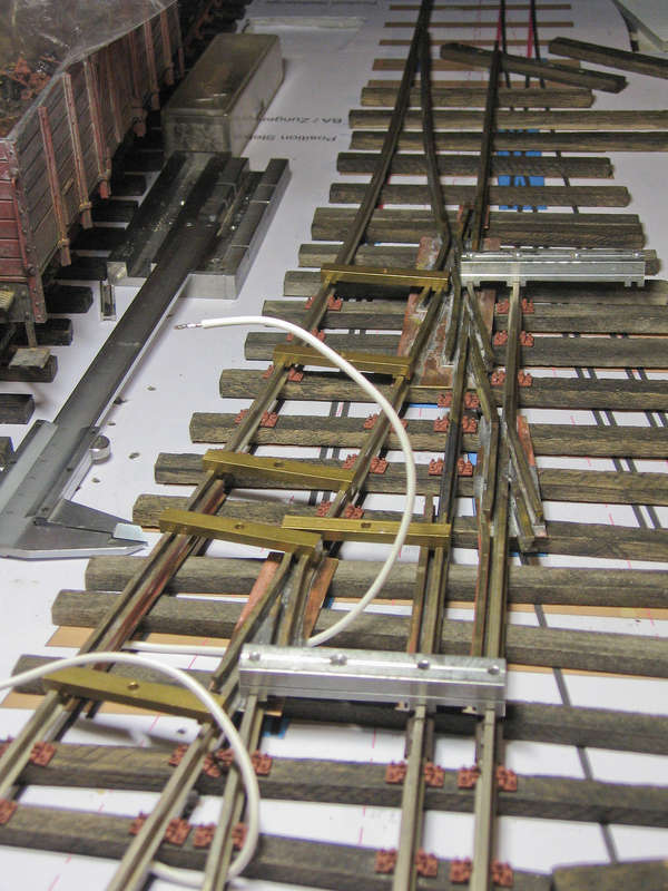

Peter, unterschätze den Aufwand für den Weichenselbstbau nicht. Beispielsweise in der hier gezeigten Weiche steckt am Ende locker eine Woche Arbeit.

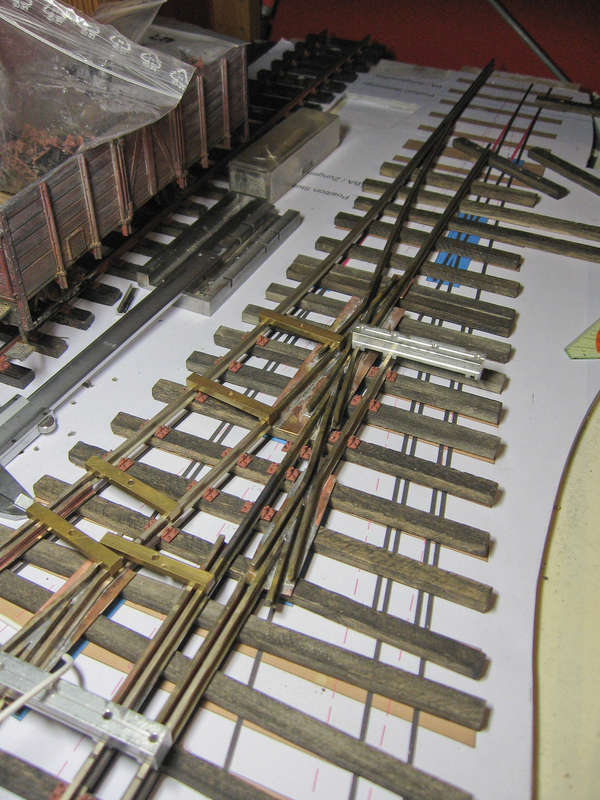

Kleines Update:
Schönen Gruß
I'll fly it. I'll make it.

Hydrostat hat geschrieben:Beispielsweise in der hier gezeigten Weiche steckt am Ende locker eine Woche Arbeit.
Das sieht man aber auch und es ist natürlich auch Wert. Klasse Arbeit.
Danke für den Bericht.

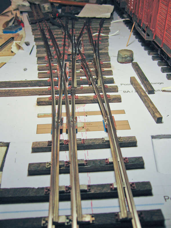

die Weiche ist fertig:
Leider fehlt es den Hegob-Stellhebeln etwas an Gewicht. Besonders bei etwas schwergängigeren Zungen federn diese gerne ein paar Zehntel zurück. Hat jemand hier im Forum ( :roll: wo sonst) eine einfache Lösung, um die Zungen sicher in der Endlage zu halten?
Schönen Gruß

Hallo Volker
mach einen einfachen Kippschalter unter die sehr schöne Weiche und verbinde diesen mit der Stellstange , dann bleiben die Zungen immer schön angelegt durch die Federwirkung des Schalters .
Gleichzeitig kannst du mit dem Schalter noch die Herzstücke polarisieren .
Gruß aus Nörvenich
Ralph

Hallo Ralph,
für die Herzstückpolarisation ist bereits ein Microschalter verbaut. Die Idee ist aber nicht schlecht - vielen Dank für den Tipp! Allerdings sind die Stellstangen eine recht zierliche Angelegenheit und ich muss mal testen, ob sie das mitmachen. Ich hatte an die Zungenverbindungsstange einen Blechstreifen gelötet, der durch einen schmalen Schlitz unter die Platte reicht und dort den Schalter betätigt.
