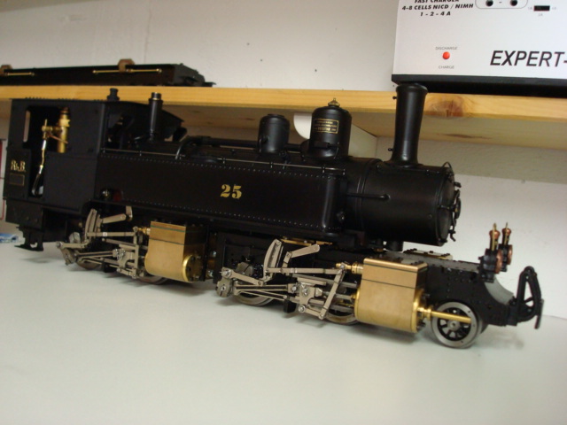

eine direkte Antwort auf diese Frage kann ich nicht geben. Aber zum Anwärmen der Zylinder wäre es von Vorteil gewesen. Ich bin aber gespannt auf den Modellnachbau. Ein wirkungsvoller Verbundbetrieb ist ja eigentlich nicht möglich mit diesen Kesseldrücken. Eine orig. Maschine hat 12-15 bar Kesseldruck. Da zeigt sich dann das Problem bei 3 bar Kesseldruck mit Druckabfall und Kondensation.
Bei der von mir gebauten RhB Mallet N° 25 ist das hintere Fahrwerk Hochdruck, das vordere Niederdruck mit selbsttätiger Entwässerung. Der Kesseldruck ist 6 bar. Sie läuft recht gut, aber ob das vordere Fahrwerk zum Vortrieb wirklich beiträgt bezweifle ich. Aber Anfahren ist überhaupt kein Problem.
gi
Mallet N° 25 RhB (giovanni)
gi
