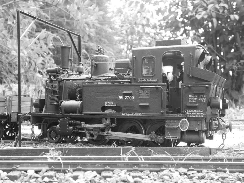

hier nun ein Bauabschlussfoto von meiner "Spreewald-Schwester". Das Bild habe ich gerade beim Spielen im Garten gemacht. :wink:
99 2700 im Bf Landesgrenze (Schienenbus)
99 2700 beim Verschub an der Ladestraße im Bf Landesgrenze

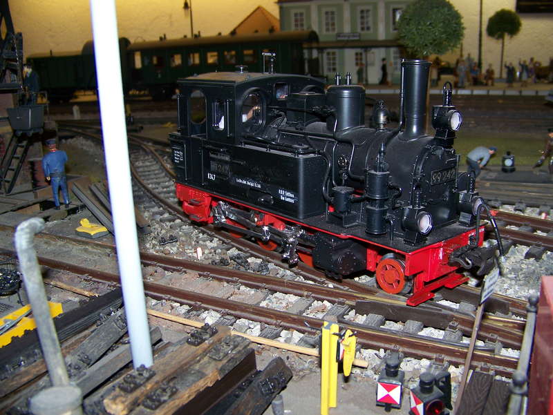

bei mir fährt die Schwester:
99_242_02 (arne012)
Behälter und Beschriftung bedürfen noch der Nacharbeit....
Gruß,
Arne

Hallo Stephan,
Dein "Spreewald"-Umbau in 99 2700 gefällt mir sehr gut und ich möchte ihn als Anregung für meine Umbaupläne nehmen. Meine Bitte: Kannst Du mir die Maße des Luftkessels auf der Heizerseite mitteilen? Durch Hochrechnen aus den Fotos kam ich auf einen Durchmesser von ca. 16 mm bei einer Länge von gut 43 mm. Kann das hinkommen? Und noch eine neugierige Frage: Auf zwei deiner Fotos ist die 99 2700 mit einem 4-achser Personenwagen gekoppelt. Hast Du den Ganzstahlwagen ex C4i von 1935 von Nagold-Altensteig nachgebaut?
Gruß von der Bergstraße
Dieter
PS Kennst Du das Foto aus dem EK-Buch "Auf Dienstreise" von dem Unfall der 99 2700 mit einem LKW 1953?
Schienenbus
Beiträge: 767
Wohnort: Bruchhausen-Vilsen
Re: 992700 alias 99 241 - eine "Spreewald" Schwest
Beitrag von Schienenbus »
Hallo Dieter,
der Luftkessel meines Modells hat einen zu großen Durchmesser. Mit Maßen kann ich dir leider nicht weiterhelfen. Ich habe Bilder vom Vorbild und von gebauten Weinert H0m Modellen genommen und das LGB Modell angepasst. Maßskizzen habe ich leider keine.
Nun der Enttäuschung zweiter Teil :wink: . Bei dem Wagen handelt es sich um den besagten C4i. Allerdings ist mir das Modell von Ralph Reppingen angeboten worden. Auch hier habe ich keine Maße oder Skizzen... :versteck:
Achtungspfiff
Stephan - der Schienenbus
...und nein das Bild kenne ich nicht...

Hallo Stephan und Karl-Heinz,
vielen Dank für eure schnellen Antworten und den Hinweis auf das neue Fahrzeugverzeichnis des DEV. Ich habe noch die alte Ausgabe "In aller Frische". Da ist aber nur die Skizze von der Spreewald mit der DR-Dachform drin und auch nur von der Lokführerseite. Eine Zeichnung von der Heizerseite der 99 241 (ex 99 2700) kenne ich nicht; die 99 5633 hatte ja bei der DR einen viel größeren Luftkessel und das hilft nicht weiter.
Und Stephan, was den C4i betrifft, ich wollte eigentlich nur wissen, wie Du zu dem Wagen gekommen bist: selbstgebaut oder gekauft; jetzt ist meine Neugier befriedigt. Eine Zeichnung von dem Wagen habe ich. Ich würde mir aber einen Selbstbau nicht zutrauen, allein das Dach zu formen, da hätte ich keine Chance. Nichts desto trotz ein formschöner Wagen!!
Nochmals vielen Dank sagt
Dieter
