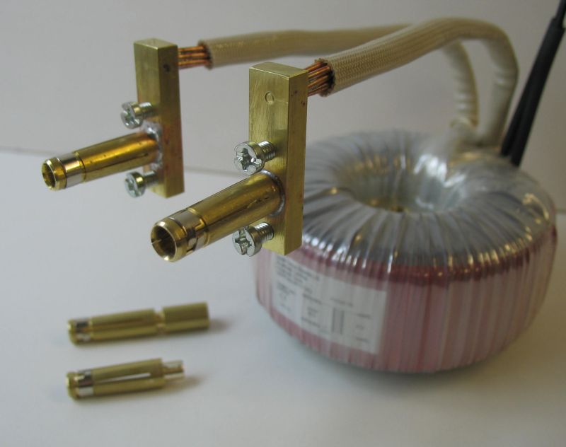

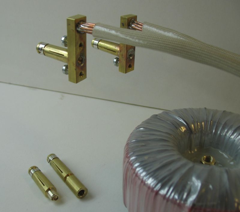

hier meine Version des Stecksystems für den Trafo.
01_Steckbuchsen_mit_Trafo (uwer)
02_Steckbuchsen_mit_Trafo (uwer)
Basis sind die Buchsen aus einer CEE Kupplung.
Für den trafo braucht man ein 5mm Loch zum einlöten.
Die Buchsen sind auf 5,7mm abgedreht, 6mm lang.
Zur Frage bzgl. der Edelstahlelektrode.
Sollte gehen, würde ich aber nicht empfehlen, da die Elektrode schnell verzundert.
Das passiert mit der Kohle nicht.
Uwe

als Alternative zu den bisher gezeigten Buchsen und Stecker, werde ich solche
von Multi-Contact verwenden, Durchmesser 6mm, versilbert, leider ziemlich
teuer. Sobald ich Bilder davon habe, werde ich sie einstellen....
Gruss,
Ernst

Hallo Ersnst,
die Buchsen von Multi-Contact sind sehr gut, auch preislich. Entscheidend ist aber bei Steckverbindern der Kontaktkäfig. Deshalb verwende ich das 6mm-Stecker-Buchsen-System, das Nessel liefert. Dies ist ähnlich dem von Multi-Contact (Käfigkontaktsystem). Ich löte dieses System in entsprechende Drehteile. Siehe auch die Bilder auf Seite 18. Die Buchsen verwende ich nur wegen der Vergoldung (Korrosionsschutz). Das System von Uwe ist nicht ganz so gut, da hier die Kontaktierung anders erfolgt, was höhere Übergangswiderstände verursacht.
