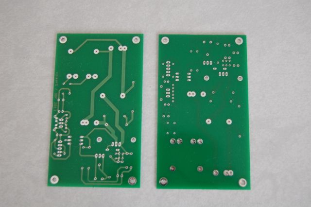

Hallo Widerstandslöter,
geschafft. Alle, die bei mir nur eine Platine bestellt haben, finden in den nächsten Tagen ein Einwurfeinschreiben in ihrem Briefkasten.
Bestückungs- und Lötseite Platine (volkerS)
Alle Teilesatzbesteller bekommen Besuch vom Hermes Paketzusteller. Alle Teilesätze, die Uwe mit Trafos komplettiert, sind verschickt. Für unsere schweizer Freunde sogar mit dem richtigen Netzkabel, wenn Uwe die Teilesätze nicht vertauscht. :)
Bei Fragen zum Aufbau schickt mir eine PN. Viel Spaß beim Löten und immer daran denken: Die Platine ist direkt mit 230V Netzspannung verbunden.

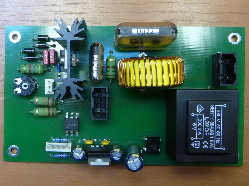

Platine fertig bestückt, für Widerstandslötgerät.
Bislang lies sich alles gut verarbeiten und in Kürze geht es weiter.

Das Bild von Helmut sollte dabei helfen, die Platine richtig zu bestücken!
Danke Helmut!

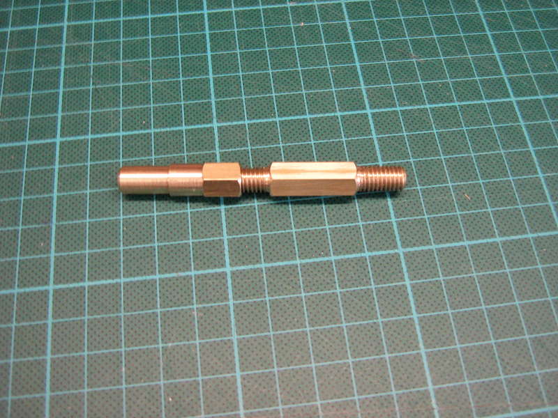

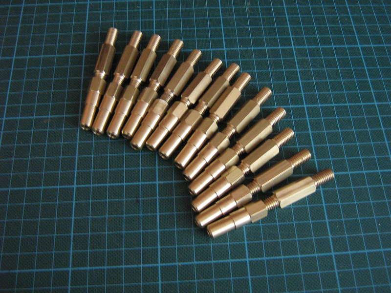

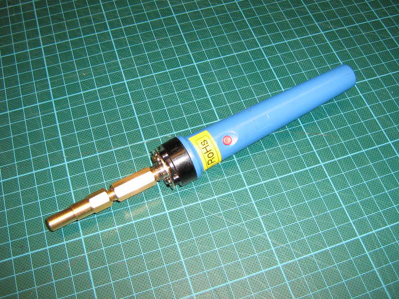

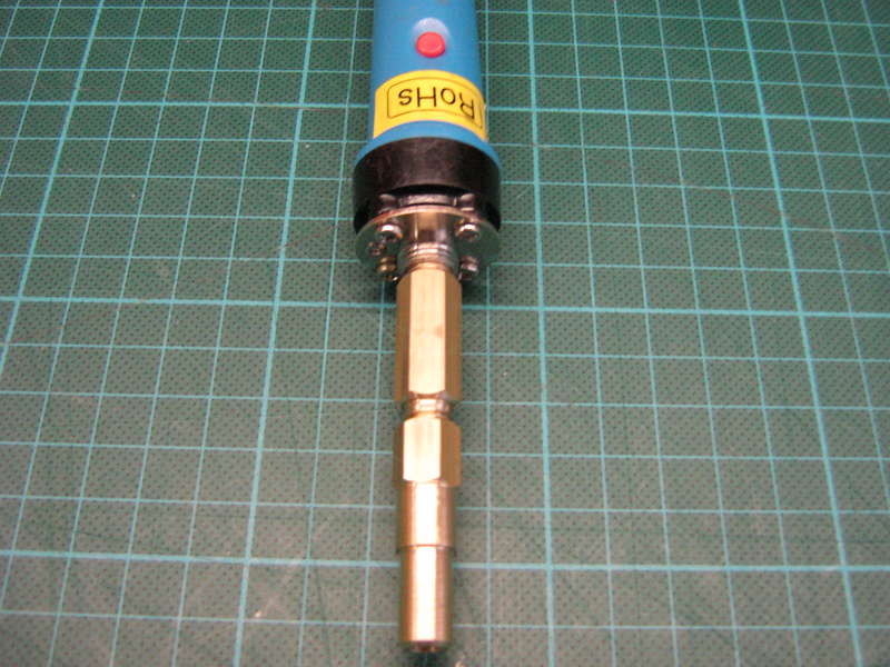

Auch von mit einen gute Nachricht, ich habe gestern die Messing Drehteile für den Lötkolben bekommen.
Die Spannzange sind für Aufnahme von 4mm und 5mm-Kohleelektrode geeignet.
Anbei auch Bilder wie ich die Messing Teile in Handels übliche Lötkolben einbaue.
Ich gebrauche auch Lötkolben wo sich der Schalter direkt am Lötkolben befindet weil es Stationen gibt wo man nicht mit einen Fußschalter arbeiten kann.
Die Drehteile werden nächste Woche, in ein Versichertes Paket, Verschickt.
Lasst mich bitte wissen, ob das Paket bei euch angekommen ist.
MFG
Leo RhB
