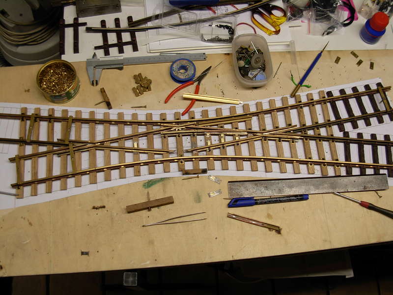

Dies ist gemacht mit Widerstandslöter, so wie man sehen kann man auch RVS Löten.
Bau_DKW_2 (Leo RHB)
Bogenweiche_G_Bach_001 (Leo RHB)
Buehne_Kalle_008 (Leo RHB)
de_laatst_B_hnen_030 (Leo RHB)
de_laatst_B_hnen_050 (Leo RHB)
Bühnen
DSCN0849 (Leo RHB)
kellerbaan_140 (Leo RHB)
kellerbaan_289 (Leo RHB)
kellerbaan_306 (Leo RHB)
P1010672 (Leo RHB)
wagon3 (Leo RHB)
Die Weichen und Wagen sind Eigenbauten von einen Bekannten Modellbaukollege
MFG
Leo RhB

Re: Widerstandslöten
Hallo Leo RhB,
da hast Du schöne Ergebnisse hergestellt.

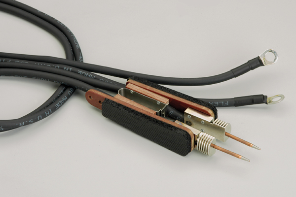

Hallo Widerstandslöter
Hier Lötpinzetten die man in America bei American Beauty kaufen kann aber die Preise sind auch .....
https://www.americanbeautytools.com/site/models/rs
L_ttpincette (Leo RHB)
L_ttpincette2 (Leo RHB)
L_ttpincette3 (Leo RHB)
MFG
Leo RhB
Hallo Roland,
Das sieht aber schon besser aus als meine erste improvisierte Lötpinzette.
Jetzt sieht das so bei mir aus!
Loetpinzette_und_Loetkolben_01 (uwer)
Ich habe dir ja noch was versprochen!
Uwe
