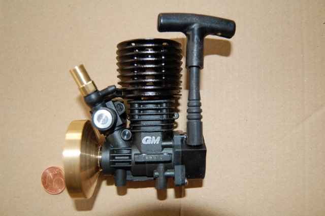

hier meine Lösung einer Schwungmasse am Nitrobull. Die Schwungmasse ist in einer Aufspannung auf der Drehbank entstanden. Das Problem mit der losen Kurbelwelle im Kugellager habe ich durch das Anpressen der Schwungmasse auf dem Lagerinnenring beseitigt. Ähnlich macht es ja auch der Hersteller mit dem Klemmkonus.
DSC_0249_640x426_ (volkerS)
Nitrobull mit Schwungscheibe
Jetzt müssen die fehlenden Teile angebaut werden ( Luftfilter, Zündkerze, Schalldämper, Tank sowie Montageplatte) dann kommt der erste Probelauf. Leider ist meine zur Verfügung stehende Bastelzeit derzeit arg eingeschränkt.
