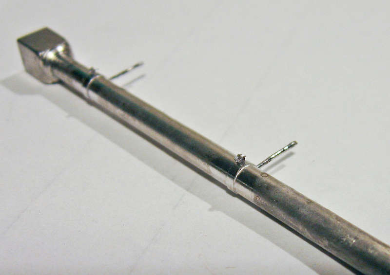

Mittlerweile hat das Fallrohr seinen Platz gefunden.
Und nochmal etwas näher.
Frithjof war so freundlich, mir die Schellen aus 1,5mm starkem Messing zu fräsen; die Materialstärke beträgt 0,2mm. Das wirkt doch geringfügig besser als die selbstklebende Kupferfolie, die sich außerdem nachträglich nicht verzinnen lässt, ohne dass sie sich wegen des Klebstoffs aufwirft. Die eigentliche Herausforderung war also die Nachbildung der Ösenschrauben. Zunächst entstand aber aus einigen Kunststoffresten das gusseiserne Abschlussrohr.
Auf der Bohrmaschine überarbeitet und lackiert sieht das dann so aus.
Die Ösenschrauben entstanden aus 0,3 mm Draht, der sich in Form von Schleifkohlenandruckfedern in der Bastelkiste fand. Die Ösen sollten nun möglichst klein werden. Dazu Frithjofs Tipp: Man wickele den Draht einfach um einen anderen herum, biegt ihn einmal um 90° weg und schneidet an der passenden Stelle (wo der Draht sich nach einer Runde wieder selbst trifft) ab. Für Letzteres habe ich eine Nagelschere verwendet. So viel zur Theorie. Tatsächlich ist der 0,3 mm-Draht (selbst als Federdraht!) aber viel zu nachgiebig, als dass man ihn umwickeln könnte. Abhilfe schuf eine spitze Reißnadel, die ich in den Schraubstock eingespannt und ein kleines Stückchen habe überstehen lassen. Dort lässt sich der Draht problemlos herumwickeln. Die Schellen wurden dann für die Ösenschrauben mit 0,3 mm durchbohrt, die Laschen eingekürzt und verrundet, und auf der Rückseite wurden zur Aufnahme der Wandhalter noch 0,8 mm-Löcher gebohrt. Das Ganze wurde dann im vormontierten Zustand verzinnt.

Hallo Völker,
Sieht doch ausgezeichnet aus und selbst an einem alten Gebäude wird mal etwas repariert.
Warum soll da nicht ein Klempner ein neues Fallrohr angebracht haben.

Volker, tolle Anleitung mit hervorragendem Ergebnis! Besten Dank dafür :wink:

erstmal vielen Dank, Helmut, Frithjof und Marcel für Eure Posts! @Helmut: Wenn das Gebäude eingebaut wird, bekommt es ohnehin nochmal eine abschließende Alterung verpasst. @Marcel: Ich freue mich auch immer über nachvollziehbare Bauberichte. @Frithjof: Absolut!
