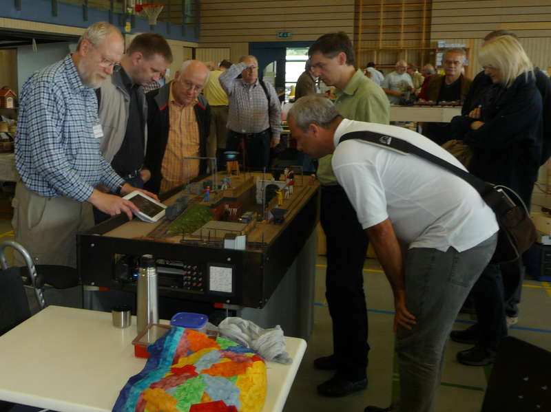

Hallo Helmut,
die meisten Dioramen gewinnen durch einen Rahmen ( ups, das reimt sich ja sogar :lol: ). Er gibt dem Betrachter eine Blickrichtung vor und steigert die Konzentration auf das Wesentliche. Das Diorama wird zur Theaterbühne.
Aber bei deinem besonderen Layout würde ich den Rahmen weglassen. Die Begründung dafür findest du in einem deiner Bilder:
Verstehst du, was ich meine :?:
Achim

Hallo Achim,
leider ist das mit den Betrachtern die sich zu weit über das Modul beugen auch ein Problem.
Schon öfter musste ich Schäden beheben die durch genau solche Betrachter entstanden sind.
Maßstäblicher Modellbau ist nun mal auch nur mit maßstäblichen Befestigungen befestigt und da bricht dann schon mal etwas wenn man zu Dolle dagegen stößt.
Ein Betrachter hätte sich beinahe dadurch auch verletzt weil er der Spitze des Dreibeins mit dem Kopf zu Nähe gekommen ist.
