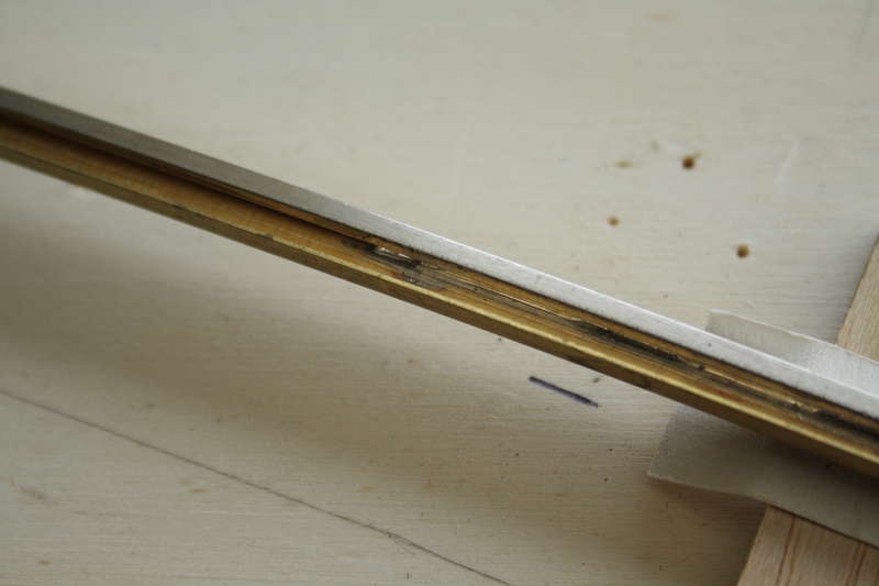

ein Teil der Gleisanlagen liegt im Straßenplanum. Um dort Rillenschienen zu simulieren, wurden Messingwinkel 3x4 mm mit dem langen Schenkel an die innere Stegseite gelötet. Mit einem Edelstahlflussmittel (es wurden ja nicht nur Neusilbergleise verbaut) geht das sehr gut. Ich habe auf Helmut Schmidts Rat hin Griffon S 39 RVS-Inox verwendet.
Spurlehren, die zugleich auch die benötigte Rillenbreite vorgeben und als Montagehilfe dienten, haben die Arbeit erheblich erleichtert. Da das Gleisbett später nicht sichtbar ist, sind natürlich auch keine Schwellen erforderlich; die Befestigung der Schienen alle 15 cm mit beidseitig eingedrückten Stahlnägeln reicht vollkommen aus. Im Vordergrund hat übrigens niemand ausgeschlackt. Das ist Zunder vom Lötkolben. Das Flussmittel ist halt ein aggressives Zeug ...

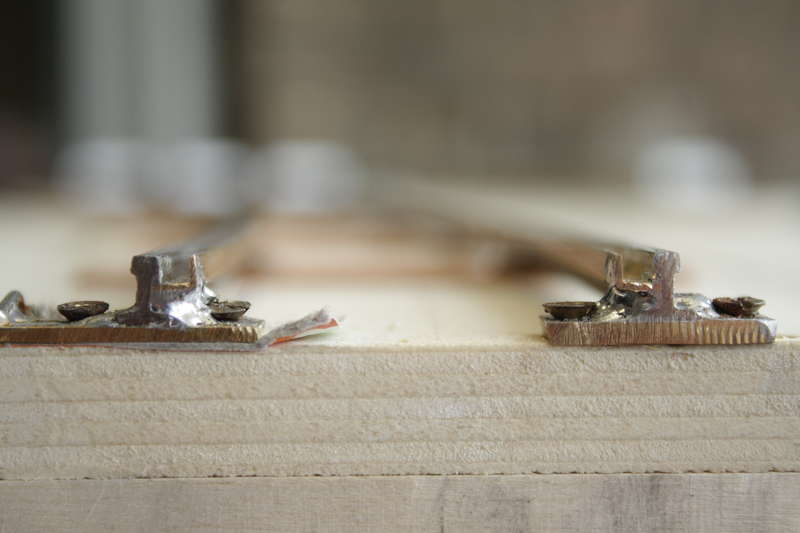

Der Grund für das Unterlegen der Schienenprofile mit Holzstückchen ist auf dem folgenden Bild zu sehen: Die Modulübergänge, an denen die Schienen besonders fest mit dem Untergrund verbunden sein müssen, um nicht beim ersten "Anecken" beim Zusammenbau oder Transport gleich auszureißen.
Die Module standen gelegentlich in der prallen Sonne und waren so erheblichen Temperaturschwankungen ausgesetzt. Ich habe nicht damit gerechnet, dass die Lötstellen zwischen Edelstahlschiene und den untergelegten Messing-Plättchen reißen würden, aber sie tun es. Helmut Schmidt vermutet den unterschiedlichen Wärmeausdehungskoeffizient der Materialien als Ursache. Die eingelöteten Messingwinkel lösen sich aber nicht. Ich habe dann schlicht an diesen Stellen entweder den Raum zwischen Messingplatte und Messingwinkel mit Lot aufgefüllt oder zusätzliche Ms-Winkel, die den Fuß umschließen, angelötet. Nicht schön, aber sehr selten und hält. Wo es möglich war, habe ich die Platten ohnehin hart verlötet. Das geht aber an Stellen, an denen sich die genaue Gleislage erst vor Ort ergibt, aus verständlichen Gründen nicht. Die Schmelztemperatur von Birkensperrholz liegt unter der von Silberlot. An die Messingplatten wurden dann gleich auch noch die Kabel für die Modulübergänge angelötet.
