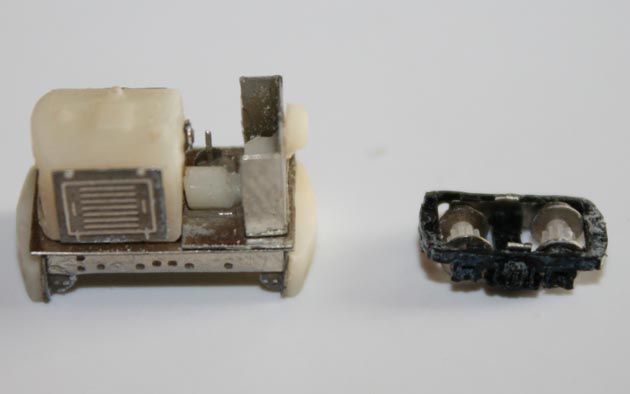

Weiter mit der Spielerei,
trotz Stirnlupe und Urmacher-Werkzeugen ist diese Baugröße eine nervenzerfetzende Fummelei.

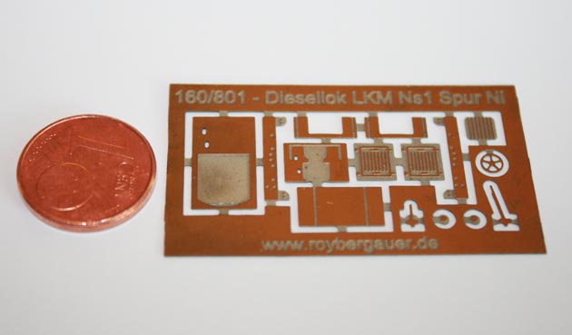

Die Ätzplatte ist sauber geätzt, mit feiner Nagelschere und den feinsten Feilen können die Teile ausgelöst und bereinigt werden.
LGB_in_LGB_03 (lokmarv)

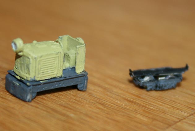

Es liegen 2 Resin Vorbauten zur unterschiedlichen Darstellung des Kühlers und Pufferbohlen mit und ohne Kupplung bei. Die Ns1 ist ohne Motor, ich werde auch keine Geisterwagen anhängen, da diese nach YouTube-Videos ICE Geschwindigkeit erzeugen - und es soll ja auch nur eine Spielerei sein. Also keine Kupplung - es bleibt ein Standmodell. (Interessant ist, dass es die Räder mit und ohne Magnetismus gibt - ich habe die mit einem Magnet bestellt und diese Drehgestelle "kleben" fast auf den Schienen).
LGB_in_LGB_05 (lokmarv)
Übermorgen wird gepinselt, dann erfolgen Endmontage und Weathering der Lok. Weiter will ich einen kleinen Schienenkreis, wie im Starter-Set bauen und ein paar Loren anhängen - dann sollte Homer zufrieden sein.

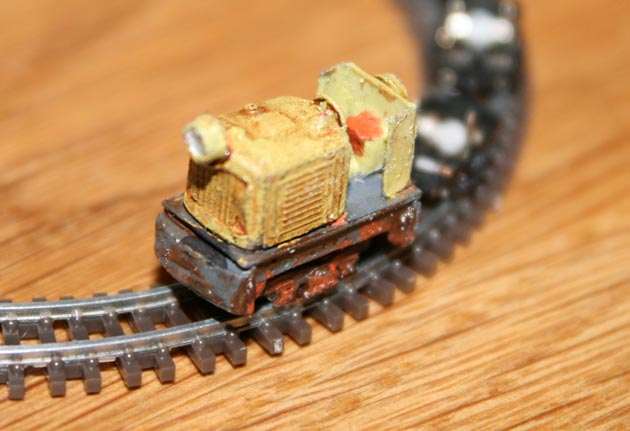

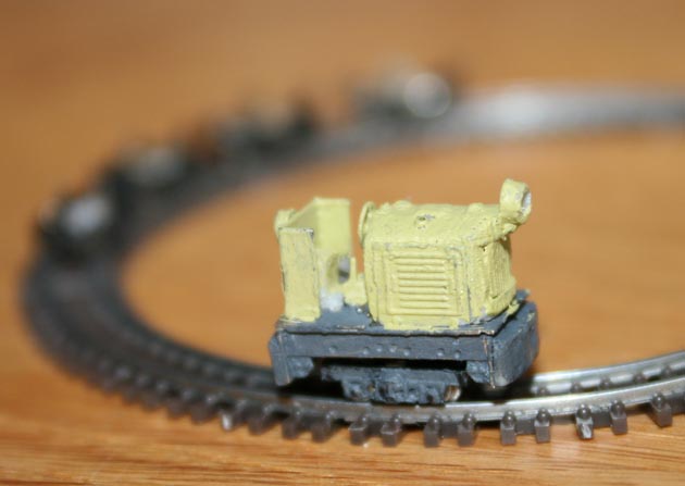

habe die Lok montiert, bemalt und gealtert, ...
LGB_in_LGB_07 (lokmarv)
LGB_in_LGB_09 (lokmarv)
LGB_in_LGB_11 (lokmarv)
..., sieht mit dem bloßen Auge besser aus als auf den Fotos, hmmm. Bei der Vergrößerung sieht man jedes Staubkorn.
