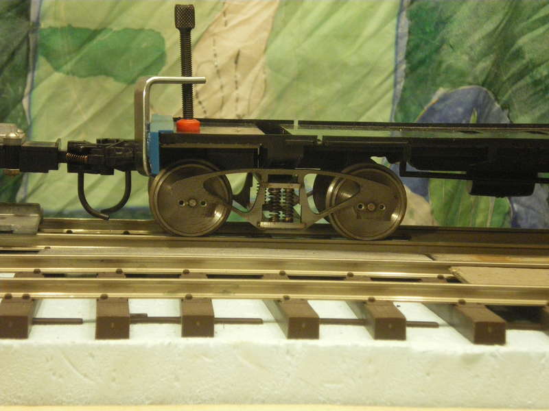

Der fotografierte Sierra Valley Radsatz ist dagegen für
die Ein-Meter-Schmalpur bestimmt und weist demzufolge eine Spurweite von 45 mm
auf.
Die handschriftlich mit blauem Farbstift eingetragenen Maße verwende ich beim
Bau der Ladefläche und benenne dazu die Maßeinheit mit "mm GMB".

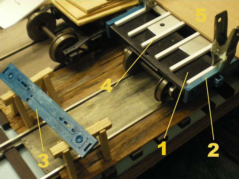

den Eingangs in den ersten Bildern gezeigten Flachwagen aus Kunststoff habe ich
durch Herausdrehen der selbstschneidenden Schrauben in seine Teile zerlegt.
Der Flachwagen besitzt den schwarzen Tragwerkboden (1), zwei blaue
Seitenwandblenden (2), und zwei blaue Stirnwandblenden (3).
Im dem nachstehend gezeigten Foto habe ich
die Bezugszahlen (1), (2), und (3) in Gelb eingetragen.
Zerlegter Flachwagen (Oskar)
Der schwarze Tragwerkboden (1) weist oben eine ebene Fläche auf, die von
einem umlaufenden, 2 mm hohen Steg gesäumt wird, wodurch ein flacher Trog
gebildet wird. In diesem Trog war ursprünglich das aus grauem Kunststoff
bestehende Holzimitat der Ladefläche lose eingelegt.
Das die Ladefläche ursprünglich nachbildende graue Kunstoffteil wurde in
dem Trog durch die Flansche der blauen Seitenwandblenden (2) und der
blauen Stirnwandblenden (3) dadurch fixiert, in dem die Flansche über das
graue Kunstoffteil griffen.
Beim fiktiven Vorbild meines GMB-Flachwagens liegen jedoch die Holzbohlen
der Ladefläche oben auf den Flanschen auf und sie liegen auf den hölzernen
Längsbalken auf, so wie es in der vorangegangenen Zeichnung dargestellt ist.
Die hölzernen Längsbalken bilde ich durch 3 mm dicke Polystyrolstäbe
quadratischen Querschnittes (4) und die Holzbohlen der Ladefläche
durch 3 mm starkes Abachiholz (5) nach.
Das nun folgende Bild zeigt, wie die Polystyrolstäbe in den Trog eingelegt
sind und wie auf ihnen die Bohlen aus Abachiholz aufgelegt werden sollen.
Auch ist sichtbar, wie die Flansche der Seitenwandblenden auf dem Steg
des Troges aufliegen.

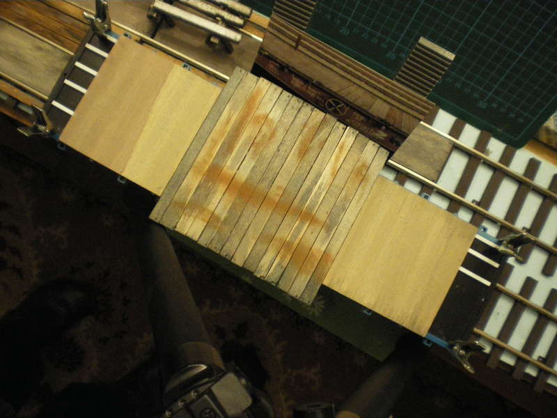

Mit Paneelen belegter Flachwagen (Oskar)
Aufgerauhte Paneele (Oskar)
Die Abachiholzpaneele werde ich dann mit Beize beidseitig einfärben
und danach daraus die Bohlen aussägen. Die Paneele sind jetzt schon nicht
mehr ganz eben und ich möchte den Verzug gering halten.

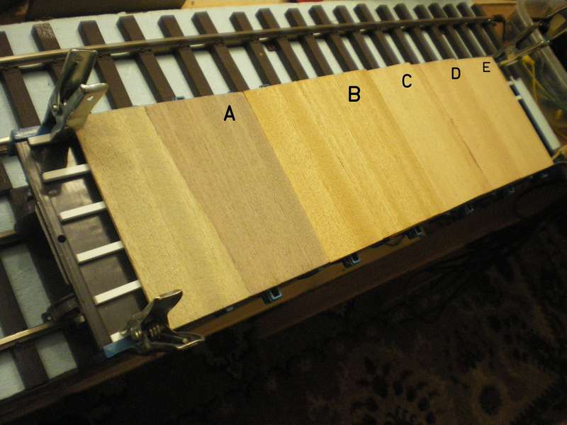

inzwischen färbte ich als ersten Schritt der Farbgebung insgesamt
fünf Abachiholzpaneele mit heller Eichenholzbeize beidseitig ein.
Für jedes Paneel setzte ich jeweils eine gesonderte, stark mit Wasser
verdünnte Beize an, um unterschiedliche Holztönungen durch die Beizung
zu erhalten.
Die gebeizten Paneele ordnete ich auf dem Flachwagen zu einer Ladefläche
an. Das nachfolgenden Bild zeigt die als Ladefläche ausgelegten fünf Paneele
unterschiedlicher Holztönung. Sie sind mit den Buchstaben A bis E markiert.
Das Paneel A erhielt noch eine Zweitbeizung mit einer grauen Beize.
Mich erinnern diese Holztönungen an frisch gesägtes, unbehandeltes
Buchenholz, das unterschiedlich lang nach dem Sägen gelagert wurde.
Hell gebeizte Paneele (Oskar)
Das Paneel A brach mir durch. Die beiden Bruchstücke beizte ich
unterschiedlich, das linke Bruchstück erfuhr eine zweite, eine graue Beizung
und anschließend verklebte ich sie zum Paneel.
Dadurch wurde die von der Sägerichtung abweichende Bruch- und Klebefuge
im Foto darstellbar, wie das nachstehende Bild zeigt.
Paneel A mit Klebefuge (Oskar)

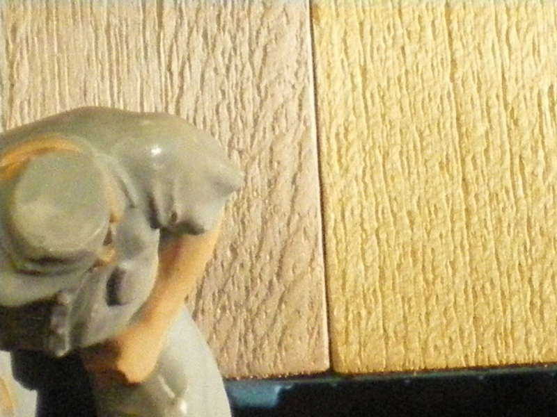

Um einen Eindruck von dem zwischen zwei Bohlen entstehenden Spalt zu
bekommen, zeigt das nachstehende Bild die Fuge zwischen
dem Paneel A und dem Paneel B.
Fuge zwischen Paneel A und B (Oskar)

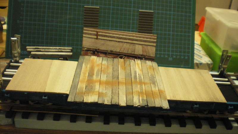

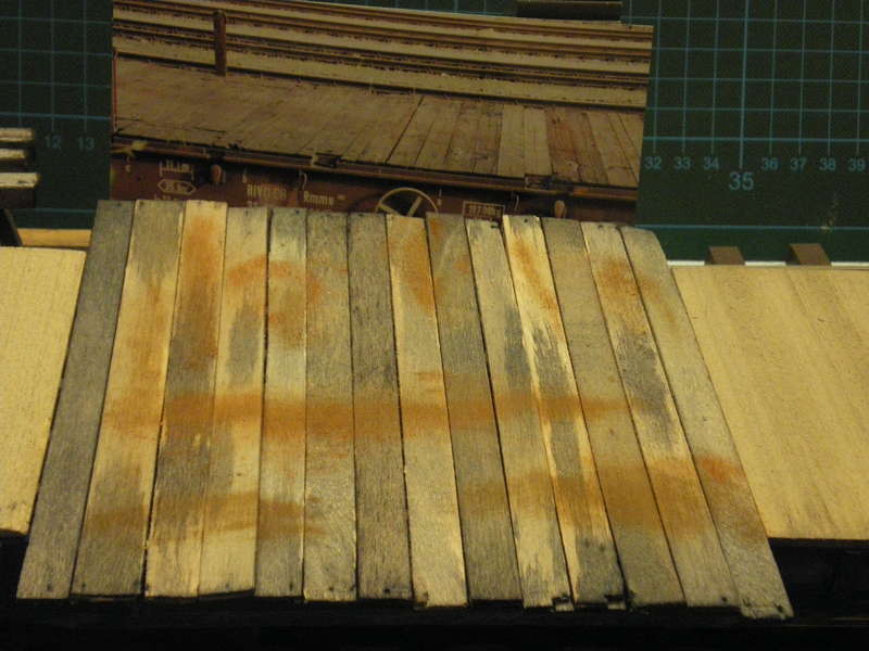

Am vergangenen Wochenende konnte ich im Herbstlicht die Farben
der Betriebspuren auf Ladeflächen von DB-Flachwagen fotografieren.
Die Paneele werde ich in Anlehnung daran weiter behandeln. Dann erst werde
ich die Bohlen aussägen, um eine vorbildnahe Fugenanzahl auf der Ladefläche
nachzubilden.

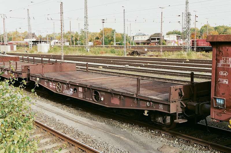

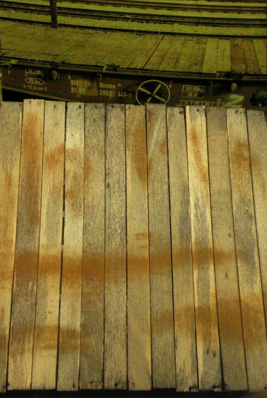

bei schönem Herbstlicht fotografierte ich auf einem Rangierbahnhof am
Südostrand des Ruhrgebietes (Schwerte/Ruhr) die mit Holzbohlen belegten
Ladeflächen von Flachwagen. Ich will mich über die beim Vorbild sichtbaren
Betriebsspuren informieren. Mein entstehender GMB-Flachwagen soll dem
entsprechende Betriebsspuren erhalten, da sein fiktives Vorbild bereits seit
Jahrzehnten genutzt wurde.
Die Vorbild-Fahrzeuge, die ich vorfand, transportieren im wesentlichen
Produkte der Stahlwalzwerke, also Stabstahl, Brammen und Grobbleche.
Der rostige Abrieb der Ladegüter hinterläßt seine Spuren und Farben auf
der Ladefläche und der Regen und der Fahrtwind sorgen für den Abtrag der lose
aufliegenden Rostspuren. Als Quelle der grau-schwarzen Grundfärbung der
Bohlen kommen sowohl die Luftverschmutzung als auch der von den
warmgewalzten Stahlprodukten sich ablösende graublaue Zunder in Betracht.
Die schweren Lasten verschleißen bei den Belade- und Abladevorgängen die
Holzbohlen, Holz splittert ab und Risse bilden sich.
Ich zeige nachstehend Bilder von sechsachsigen Flachwagen
der Bauform Rmms.

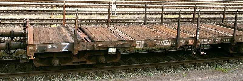

Bei einem ersten Rmms-Wagen verschaffte ich mir einen Überblick über
die farblichen Betriebsspuren auf der Ladefläche.
Sechsachser Flachwagen Rmms (Oskar)

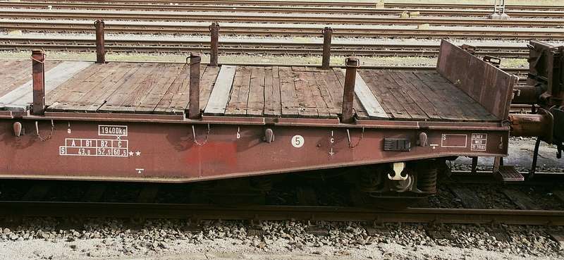

Bei einem zweiten Rmms-Wagen suchte ich, ein Bild von seinen
Verschleißspuren zu gewinnen. Zunächst sehen wir auf das rechte
Wagendrittel.
Es wurden vier Bohlen erneuert. Alte Bohlen weisen lange Risse
in Faserrichtung auf.
Flachwagen Rmms RECHTS (Oskar)

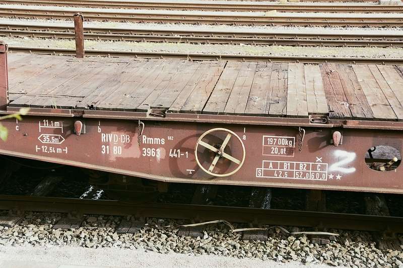

Dann sehen wir auf das mittlere Wagendrittel.
Hier weist bereits eine erneuerte Bohle einen Längsriß auf.
Rechts neben dieser Bohle sind Absplitterungen am Bohlenende zu erkennen.
Flachwagen Rmms MITTE (Oskar)

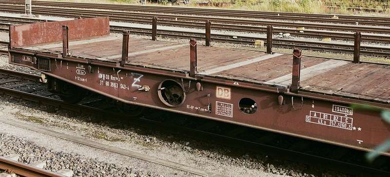

Endlich kommt ein linkes Wagendrittel eines weiteren Rmms-Wagens ins Bild.
Auch hier fallen mehrere erneuerte Bohlen unter der Mehrzahl von
verschlissenen Bohlen auf.
Flachwagen Rmms LINKS (Oskar)

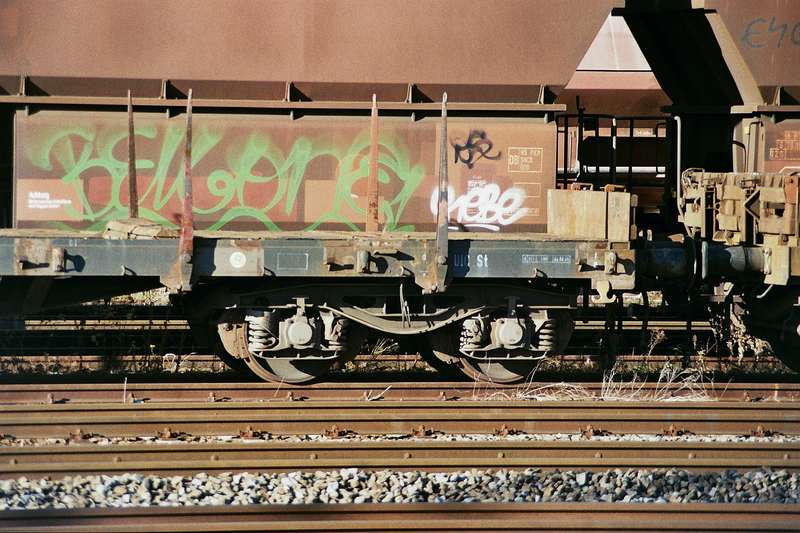

Die voranstehenden Fotos zeigen, dass die Betriebsspuren bei jedem
Flachwagen etwas unterschiedlich ausgeprägt sind. Das belegt nachstehend
gezeigtes Bild eines dritten Flachwagens anderer Bauform, nämlich das Bild
eines vierachsigen Rmms. Dieser weist deutlich intensivere Rostspuren auf
seiner Ladefläche auf. Bei diesem Flachwagen sind die Bohlen der Ladefläche
nahezu im gleichen Zustand erhalten geblieben, es waren bisher noch keinerlei
Einzelbohlen zu erneuern, wie nachstehendes Foto zeigt.
Vierachser Flachwagen Rmms (Oskar)
Ich werde wohl auf der Ladefläche meines GMB-Flachwagens auch einige
erneuerte Bohlen anbringen, weil mein fiktiver Vorbildflachwagen schon
über einige Jahrzehnte im Einsatz gewesen war, bevor er zur GMB kam.
LG
Oskar

Wegen der Kriegsbedingungen nutzten die Konstrukteure auch vorhandenes,
altbrauchbares Material. Bei der Ausbesserung eines breitspurigen
Schwerlastwagens fielen die altbrauchbaren Bohlen seiner Ladefläche an.
Die findigen Fachleute des sowjetischen Wagenbaubetriebes probierten,
ob bei Verwendung der alten Bohlen sich die Dauer der geplanten Bauzeit
womöglich verkürzen ließe.
So legten sie die vom alten Breitspurwagen stammenden Bohlen auf den
Rahmen des entstehenden schmalspurigen Schwerlastwagens auf, um einen
Überblick zu bekommen, aus welchen Bohlen die gesuchten Filetstücke
herauszutrennen wären.
Diese unvorhergesehene Bedenkpause im Fertigungsablauf nutzte der bisher als
solcher unerkannt im Konstruktions-Kollektiv tätige Freund der
meterspurigen Schmalspurbahnen aus, um die Situation abzulichten.
Das folgende Bild gibt den Überblick über diese Situation.
Breitspurbohlen auf Schmalspur-Schwerlastwagen (Oskar)
Im oberen Drittel des nun folgenden Bildes wird ein Foto aus dem
vorangegangenen Beitrag zitiert. Der Lichtbildner hat versucht, die vom
alten Breitspurwagen stammenden Bohlen unter ähnlichem Blickwinkel
aufzunehmen wie die im Bahnalltag aufgefundene Ladefläche mit ihren
Betriebsspuren.
Vergleich zu Bohlen im Bahnalltag (Oskar)
Es gelang dem Lichtbildner auch noch, die vom alten Breitspurwagen
stammenden und auf dem schmalspurigen Schwerlastwagen aufliegenden
Bohlen aus der Vogelsperspektive ins Bild zu setzen.
Zu beiden Seiten des Bohlenfeldes liegen die bekannten Paneele aus Abachiholz
auf dem Rahmen des Schwerlastwagens auf. Es ist nicht ausreichend
Altmaterial verfügbar, um dessen Ladefläche vollständig zu beplanken.
Die findigen Fachleute werden mit der Methode 'Versuch macht klug' bald
zum Ergebnis kommen.
Vergleich Altmaterial zu sägefrischem Holz (Oskar)
Zu guter Letzt zeigt uns der Lichtbildner, wie bei der Draufsicht ein anderer
Sichtwinkel die Farbwidergabe beeinflußt.
Draufsicht und Bahnalltag (Oskar)

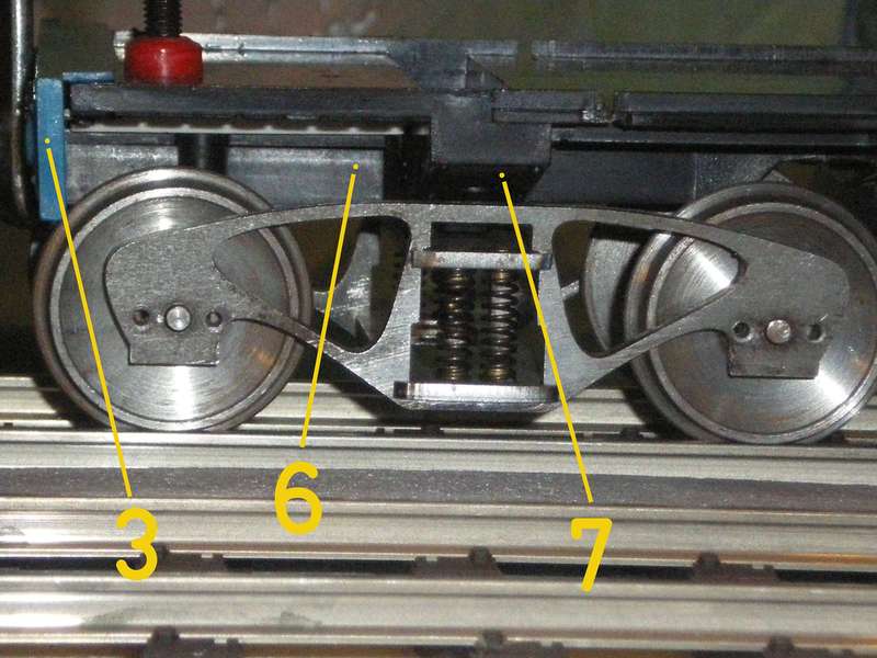

Die Fahrzeuge meiner GMB sollen mit Klauenkupplungen von Typ 'Janney'
bestückt werden. Beim Vorbild sind diese Kupplungen am Rahmen befestigt.
Deshalb erwarb ich solche Klauenkupplungen, die der Hersteller 'Kadee' für
den rahmenfesten Einbau anbietet, nämlich seine Bauform '#830'.
Die Klauenkupplungen von 'Kadee' öffnen die Klauen, wenn das Kupplungspaar
über dem Enkupplungsmagneten frei von Zugkraftübertragung positioniert
wird. Die Magnetkraft verschwenkt dann die beiden eisernen Auslösehebel in
eine Lage leicht quer zur Fahrtrichtung. Die am Auslösehebel befestigten
Klauen nehmen dadurch beide die Position 'OFFEN' an und eines der beiden
Fahrzeuge kann vom jeweils anderen, nämlich dem stehen bleibenden,
abgezogen werden.
Die Kupplungsgehäuse sind so am Rahmen zu befestigen, dass das untere Ende
des Auslösehebels rund 3 mm oberhalb der Schienenoberkante endet.
Die Kupplungsgehäuse benötigen am Fahrzeugrahmen viel Platz. Das große
Vorbild kennt keine derart großen Kupplungsgehäuse. Daher stört es, wenn
es am Modell auffällig sichtbar sein sollte.
Die Vorbildfahrzeuge erlebt der Betrachter vorwiegend in Augenhöhe.
Dessen Eindruck gibt die Aufnahmen eines 'Y 25'- Flachwagendrehgestelles
wieder.
Normalspur-Drehgestell Typ \'Y 25\' (Oskar)
Aus ähnlichem Blickwinkel ließ ich den Fotoblitz auf das Bettendorf-Drehgestell
meines GMB-Flachwagens los. Das Kupplungsgehäuse (6) wird in der
Blitzlichtaufnahme als grau glänzende Fläche hinter dem linken Rad sichtbar.
Das Kupplungsgehäuse reicht bis zum Drehzapfenträger (7) des Tragwerk-
rahmens. Links leuchtet gerade noch die Wanddicke der blauen Stirnwand-
blende (3) auf.
Kupplungsgehäuse unter dem Tragwerkboden (Oskar)
Der Fotoblitz bewirkt, dass von der Fahrzeugunterseite wesentlich mehr
Einzelheiten im Foto zu sehen sind, als der Betrachter des Vorbildes sehen
kann.

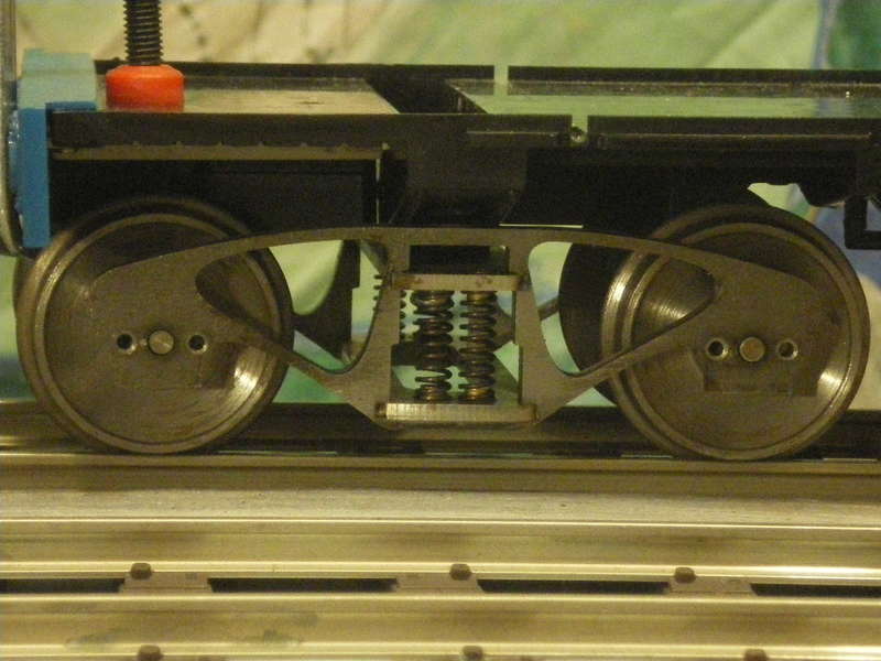

Nachstehend folgen daher noch zwei Aufnahmen des Wagenendes mit dem
im Schwenkbereich des Bettendorf-Drehgestells am Rahmen befestigten
Kupplungsgehäuse bei Raumlicht.
Rahmenfeste Kupplung bei Raumlicht (Oskar)
Rahmenfestes Kupplungsgehäuse bei Raumlicht (Oskar)
Die im Raumlicht aufgenommenen Bilder des Bettendorf-Drehgestells
entsprechen dem des bei Tageslicht aufgenommenen 'Y 25'-Dehgestells.
Daher entzieht sich das im Schatten unter dem Tragwerkboden befestigte
Kupplungsgehäuse dem Auge eines ebenerdig schauenden Betrachters.
Und wenn dereinst die Seitenwandblenden wieder angebracht sind, ist auch
vom Bettendorf-Drehgestell noch weniger zu sehen.
