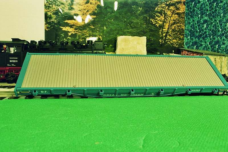

Von einer der meterspurigen Bahnen ist das Foto eines vierachsigen
Flachwagens bekannt, der zum Schienentransport eingesetzt
wurde (Bauform SSm).
Vor etwa zwei Jahrzehnten erwarb ich einen vierachsigen Flachwagen mit
nordamerikanischen Merkmalen, weil er länger war als die damaligen
LGB-Vierachser. Es wird wohl die Nachbildung eines Normalspurfahrzeuges
im geschätztem Maßstab 1:29 sein. Das Fahrzeug wurde von Kindern so
intensiv bespielt, dass Teile der Drehgestelle abbrachen und die Federn
verlorengingen.
Ich möchte diesen Wagen zu einem GMB-Fahrzeug wandeln.
Das Ziel möchte ich mit folgenden Schritten erreichen:
  • - Einbau rahmenfester KADEE-Kupplungen.
    - Einsatz laser-geschnittenen Bettendorf-Drehgestelle aus Stahl mit
    Sierra Valley-Stahl-Radsätzen.
    - Bestücken der Ladefläche mit Holz-Bohlen, also Ersatz des aus Kunststoff
    bestehenden Holzimitates .
    - Anstrich und Alterung des nun SSm - Wagens der GMB.
Wie aus den drei nachstehend gezeigten Fotos ersichtlich, ist der Flachwagen
bereits mit den stählernen Radsätzen von Sierra Valley bestückt.
Deren Raddurchmesser beträgt 30 mm. Von vierachsigen Feldabahnwagen ist
bekannt, dass sie einen Raddurchmesser von 700 mm besaßen.
Also: die Räder des Flachwagens der GMB-Modellbahn entsprechen
dem Typus der 700 mm-Radsätze der Feldabahn.
Flachwagen mit Fischbauchträgern (Oskar)
Ladefläche des Flachwagens (Oskar)
Bettendorf-Drehgestell mit Sierra Valley Radsätzen (Oskar)

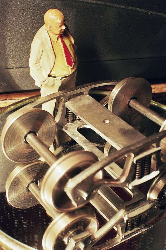

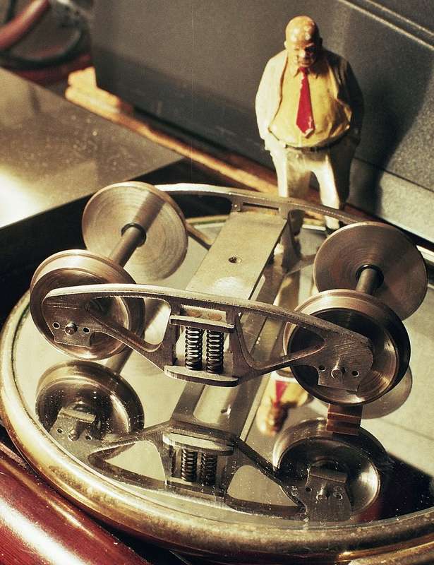

Für den Umbau meines vierachsigen Flachwagens nordamerikanischen
Ursprungs erwarb ich einige Bauteile, die meine Aufmerksamkeit fanden, weil
sie aus zwei bzw. vier Millimeter dickem Stahlblech mittels Laser ausge-
schnitten worden sind. Diese Bauteile werden zusammen mit Federn und
Weißmetall-Achslagernachbildungen als Bausatz 'Bettendorf-Drehgestell' von
www.modell-art-rosdorf.de angeboten.
Diese Stahlblechteile fügte ich, - so wie sie geliefert worden waren -,
zusammen und setzte die mitgelieferten Federn ein. Dadurch entstanden als
zunächst Rohbauten zwei Drehgestellrahmen, die nach Bestückung mit den bei
mir vorhandenen Radsätzen von 'Sierra Valley' ohne weiteres auf
dem 'Code 250'-Gleis rollten.

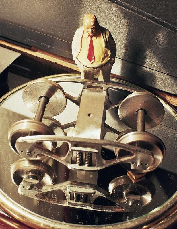

Im nachstehend gezeigten Bild sehen wir die lose zusammengefügten Bauteile,
nämlich die vier Millimeter dicken Wangen und die zwei Millimeter dicke
obere Querträger-Platte. Die Federkraft verspannt obere Querträger-Platte
gegen die ebenfalls zwei Millimeter dicke untere Querträger-Platte.
Beide Querträger-Platten werden mittels U-förmig ausgenommenen Nuten in
den Drehgestellwangen geführt.
Das geringe Spiel der Teile in den Nuten sorgt zum einen für einen formstabilen
Sitz der Teile, zum anderen ermöglicht es jedoch auch eine geringe
Schwenkbarkeit der Wangen in der Vertikalebene, um damit die
Vierpunktauflage der Räder auch auf unebenem Gleis zu bewerkstelligen.
Unter dem vorderen rechten Rad ist ein ein Millimeter hohes Klötzchen gelegt.
Daraus ist ersichtlich, in welchem Maße etwaige Gleisunebenheiten dem
gefederten 'Bettendorf' - Drehgestell zugemutet werden können.
Niki besieht den Bettendorf - Rohbau (Oskar)

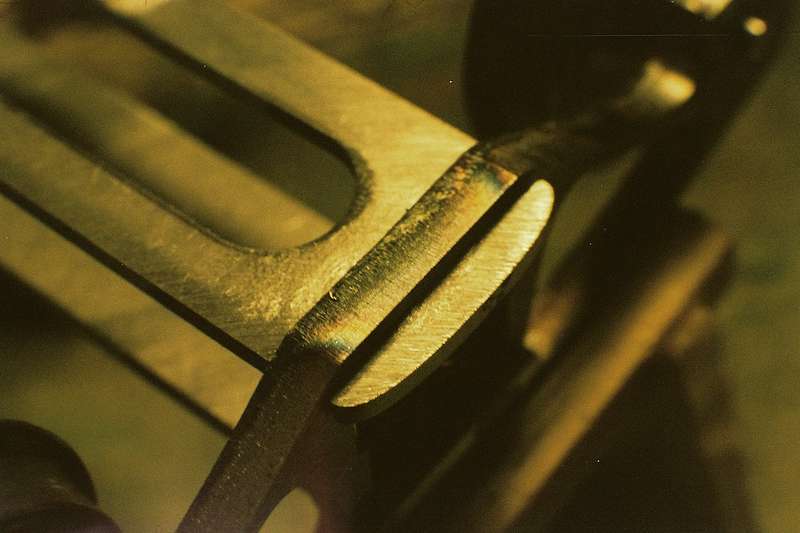

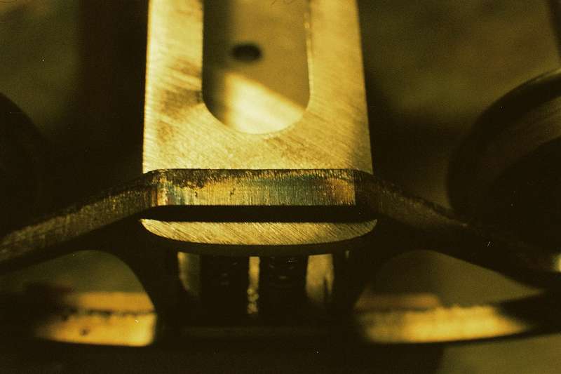

Im anschließenden Bild ist die ovale Ausnehmung in der zwei Millimeter dicken
unteren Querträger-Platte zu sehen.
Ausschnitt in der unteren Querträger-Platte (Oskar)

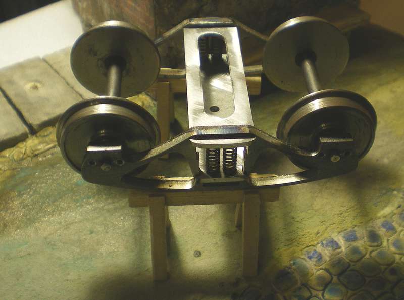

Das letzte Bild des vorliegenden Beitrages zeigt, wie die Federn sich auf der
unteren Querträger-Platte und unter der oberen Querträger-Platte abstützen
und somit beide Querträger-Platten in den Führungen der Wangen sowohl zur
kraft- als auch zur form- schlüssigen Anlage bringen.
Vier Federn drücken die Querträger-Platten auseinander (Oskar)

vier Millimeter dickem Stahlblech ausgebrannt worden. Die schmaleren Stege
der Wangen haben so hohe Temperaturen beim Ausbrennen angenommen, dass
dort kleine Bereiche mit stahlblauen Anlauffarben entstanden sind. An einigen
Kanten der Wangen bildeten sich beim Lasern feine Grate.
Das Vorbild meines Flachwagens wurde in dem sowjetischen Wagenbaubetrieb
unter Kriegsbedingungen soweit ertüchtigt, dass seine Tragfähigkeit auf einen
Wert von über sechzig Tonnen angehoben wurde. Dazu wurden die stählernen
Fischbauchträger in der Mitte gekürzt und der dadurch entstandenene
meterspurige Schwerlasttransportwagen wies nur noch eine Länge von
umgerechnet 32 Fuß auf.
Damit war der vormalige Monsterwagen auf ein übliches Längenmaß
zurückgestutzt.
Seine ursprünglichen, nämlich aus Stahlguß hergestellten Bettendorf-
Drehgestelle stellten sich angesichts der auf sechzig Tonnen angehobenen
Tragfähigkeit des Schwerlast-Flachwagens als zu schwach heraus.
Kurzerhand ersetzten die sowjetischen Ingenieure die Stahlgußausführung
durch einen aus gewalztem Stahl gefertigten Drehgestellrahmen.
Aus der laufenden Lokomotivproduktion entnahmen sie 90 Millimeter dicke
gewalzte Stahlbrammen, die für die Herstellung von Barrenrahmen vorgesehen
waren und bildeten durch Brennschneidschnitte die typische Bettendorf-Form
der Wangen nach. Somit erhielten sie ebenso integral wie ein Stahlgußteil
gestaltete Rahmenwangen aus Walzstahl, nur dass diese Teile in wesentlich
kürzerer Zeit angefertigt werden konnten, weil die Anfertigung der für den
Stahlguß erforderlichen Gußmodelle unterbleiben konnte.
Die Anlauffarben und die feinen Grate an den vier Millimeter dicken Wangen
der GMB-Drehgestelle deute ich als Spuren, die auf Eigenheiten aus dem
Lebenslauf meines Vorbildfahrzeuges verweisen.
So besehen, eröffnet sich dem Freund der schmalspurigen Bahnen ein
weites Feld für selbst zu Gestaltendes.

einem ungenannten Freund der meterspurigen Schmalspurbahn gelang es,
die Spuren des Brennschneidens auf der Unterseite einer Seitenwange des
Bettendorf-Drehgestells im Foto festzuhalten.
Bettendorf-Drehgestell mit Unterseite nach Oben weisend (Oskar)
Ort der Anlauffarben (Oskar)
Anlauffarben aus allernächster Nähe (Oskar)
Obwohl der Lichtbildner von Aufnahme zu Aufnahme die abzubildenden
Anlauffarben immer näher aufs Korn nahm, war er schlußendlich nicht vom
Ergebnis überzeugt. Er wird es mit seinem alten analogen Kleinbildapparat
versuchen, noch näher an die Färbung heranzukommen.
Er meint, Buntbahner seien geduldig.
Bis dahin
LG
Oskar

das fiktive Vorbild meines GMB-Flachwagens wurde während seines Einsatzes
bekannlich mehrmals umgebaut. Auch die Rahmenwangen seiner Bettendorf-
Drehgestelle entstanden durch Rekonstruktion. Deren Konstrukteure
entnahmen, -wie bereits zuvor geschildert -, der Lokomotivfertigung
90 Millimeter dicke gewalzte Stahlbrammen, die für die Herstellung von
Barrenrahmen vorgesehen waren. Sie bildeten durch Brennschneidschnitte
die typische Bettendorf-Form der Wangen nach.
Somit gebe ich mir eine plausible Erklärung, was es mit den Anlauffarben und
den Schnittspuren auf den laser-geschnittenen Bauteilen des
Drehgestell-Bausatzes aus Stahlblech auf sich hat. Das fiktive Vorbild
meines GMB-Flachwagens hat sich eben an die Gegebenheiten des
entstehenden Modells anzupassen.
Im Laufe der Rekonstruktionsarbeiten gelang es dem als solchem unerkannt
im Konstruktions-Kollektiv tätigen Freund der meterspurigen Schmalspurbahnen
zur Nachtzeit, mit seinem alten analogen Kleinbildapparat noch näher an
die Färbung des Brennschneidschnittes heranzukommen.
Untergurt mit Anlauffarben (Oskar)
Auf dem nachstehenden Bild sind die vom Laser erzeugten Schnittspuren zu
sehen.
An der Austrittskannte des Laserstrahles haben sich verbrannte/oxidierte
Stahlreste niedergeschlagen, sie haben die Schnittfläche dunkel gefärbt.
Der Vorschub des Lasers wird wohl mittels Schrittmotor bewirkt, die
entstandenen Riefen in der Schnittfläche deuten darauf hin.
Anlauffarben und Schneidspuren (Oskar)
Uns bleibt zu hoffen, dass der Lichtbildner auch weiterhin seinem
Untertagwerk nachgehen kann.
LG
Oskar
